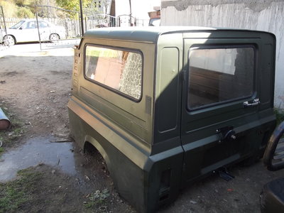

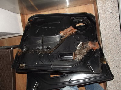

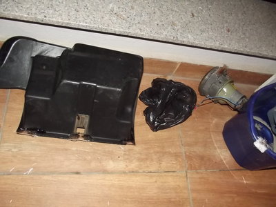

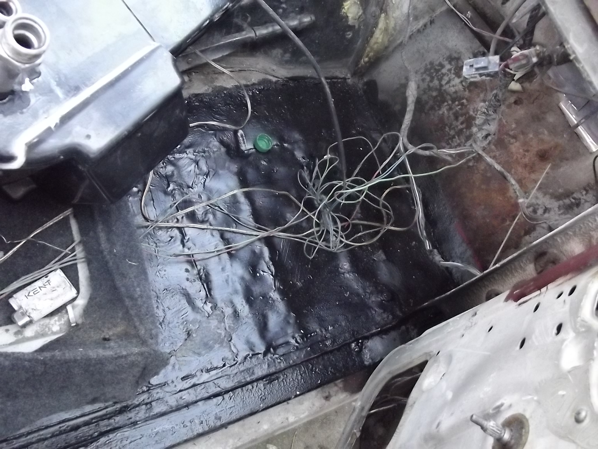

Daca ARO-ul tot este la tinichigerie, continui cu ce a ramas din el pe aici pe acasa:

La fetele alea de portiera, iti recomand sa intaresti preventiv punctele de prindere, ca la un mom. dat suruburile alea or sa vrea sa treaca prin plastic...
PostPosted: Wed Oct 17, 2012 12:36 am
EU recomand sa le folosesti pe post de matrita si sa le torni in alt material, sau sa le dublezi pe spate cu un al material
PostPosted: Mon Oct 22, 2012 9:40 pm

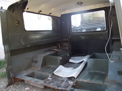

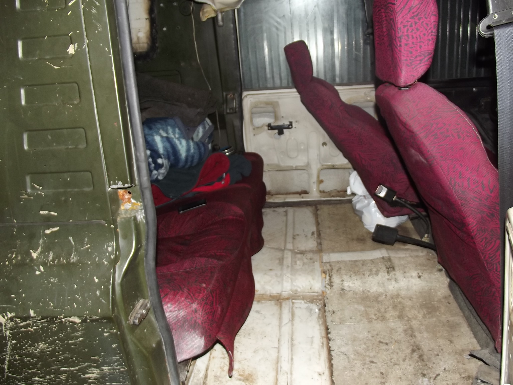

Pai de ramforsat le-am ramforsat cu fibra de sticla pe interior, si cu crapaturile, le-am astupat cu chit de fibra... ar face bine sa nu mai crape, ca nu o-r sa mai fie abuzate....
Intre timp am dat o fuga la tinichigiu, sa vad cum avanseaza lucru.

Vrei sa pui hoasca de 243 si sa faci un 328 ?
PostPosted: Tue Oct 23, 2012 9:55 pm
Exact :mrgreen:
In principiu, vroiam sa fie un 324 cu cabina mare... dar dupa mi-am dat seama ca ar fi mult mai fain un 328 fara geamuri, in fine, o sa ramana momentan cu geamuri, si o sa prind tablele de obturare cu nituri daca o sa vreau... ca sa le pot si "demonta" si remonta geamurile.
Am vazut la Leroy Merlin ca au mocheta la metru, din cea de tip "auto", si o sa tapitez peretii si podeaua, la podea intentionez sa pun si un strat de pasla, iar in fata, pe panoul ignifug si un strat de aluband ca sa mai "ermetizeze"...
PostPosted: Wed Oct 24, 2012 7:41 pm
PostPosted: Fri Nov 09, 2012 10:47 pm
Pai direct pe tabla intentionez sa pun aluband.. ala ar trebui sa protejeze nitel tabla... oricum o sa dau si cu grund in prealabil... dar m-am saturat de zgomotul infernal din cabina, si sunt dispus sa pun orice numai sa se mai reduca din zgomot..

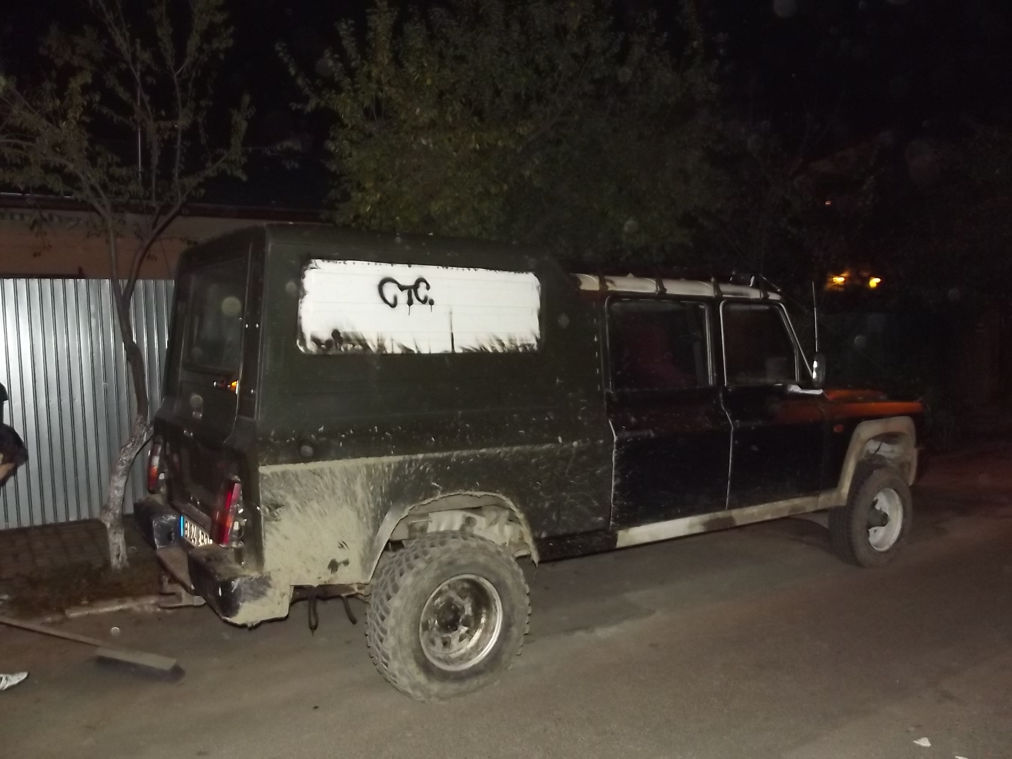

2 poze cu rezultatul finit pe care il doream de la al meu arou 32x, ca acum nu stiu ca ce sa-l mai cataloghez, 328 custom ar fi potrivit :lol:

Saptamana care vine, multumita lui cabestan voi incepe intr-un final montarea mult ravnitei puntii fata de TV... antifonarea si vopsirea la spray pana in primavara, cand voi avea posibilitatea sa-l vopsesc si sa-l tratez mai ca la carte :mrgreen:
ce ziceti?
PostPosted: Sun Nov 11, 2012 9:21 pm
E fain, ai putea sa-i spui 344 :lol: Totusi de ce ai astupat geamurile laterale din spate?
PostPosted: Sun Nov 11, 2012 9:48 pm
L-am vazut live...e fain... apreciez ca l-a pastrat totusi funcitonal, chair daca nu e final.
Ceva vopsea pe'afara, ceva interior, cateva mici detalii si masina e buna.
Mi-a placut ampatamentu la 324 - pare mare, dar se aseaza foarte bine, iar cu punte rigida e si rezistent...
