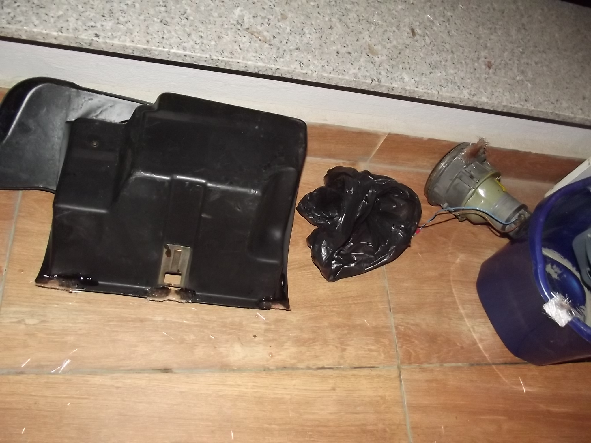

Daca ARO-ul tot este la tinichigerie, continui cu ce a ramas din el pe aici pe acasa:

La fetele alea de portiera, iti recomand sa intaresti preventiv punctele de prindere, ca la un mom. dat suruburile alea or sa vrea sa treaca prin plastic...
PostPosted: Wed Oct 17, 2012 12:36 am
EU recomand sa le folosesti pe post de matrita si sa le torni in alt material, sau sa le dublezi pe spate cu un al material
PostPosted: Mon Oct 22, 2012 9:40 pm
Pai de ramforsat le-am ramforsat cu fibra de sticla pe interior, si cu crapaturile, le-am astupat cu chit de fibra... ar face bine sa nu mai crape, ca nu o-r sa mai fie abuzate....

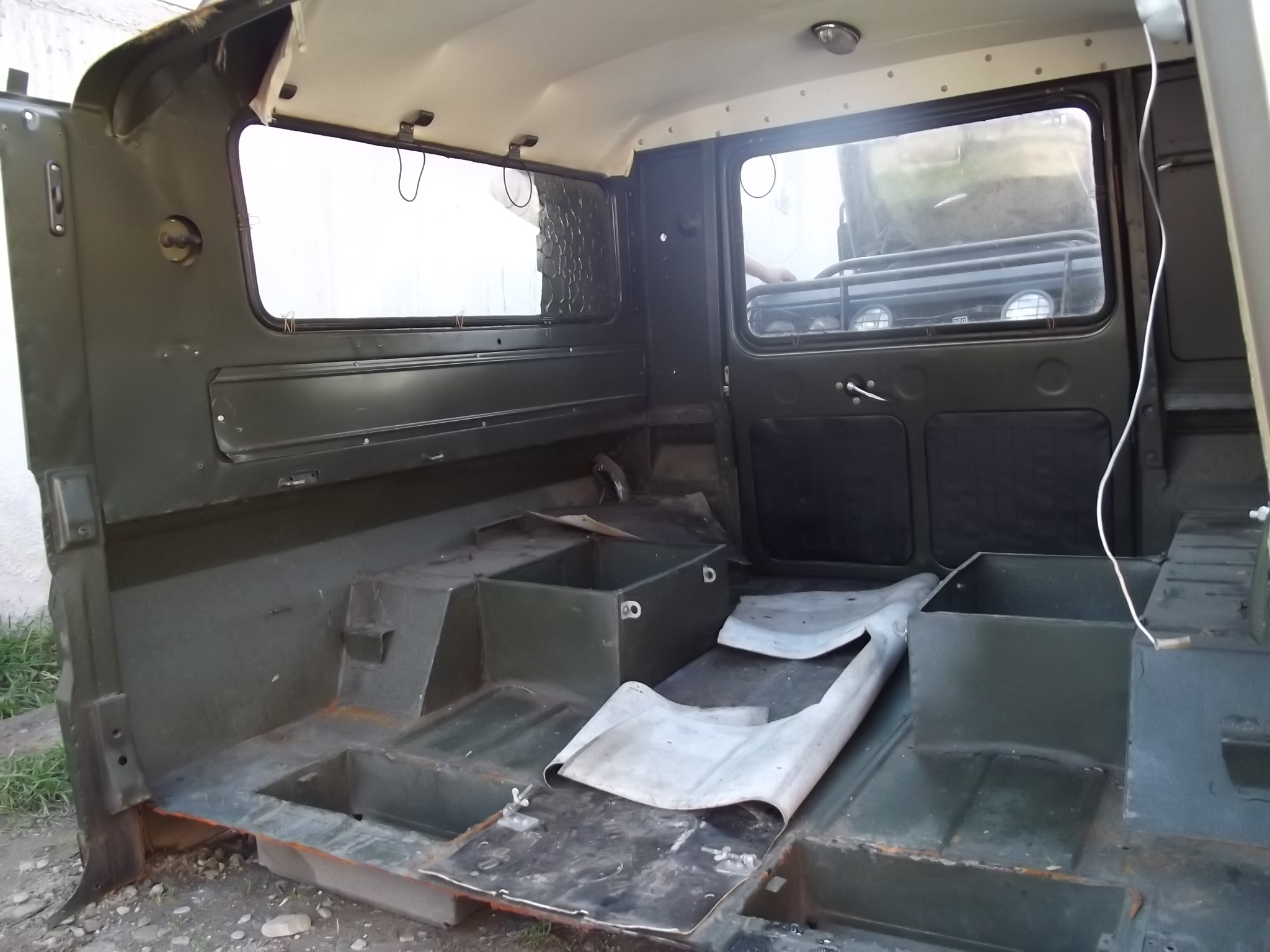

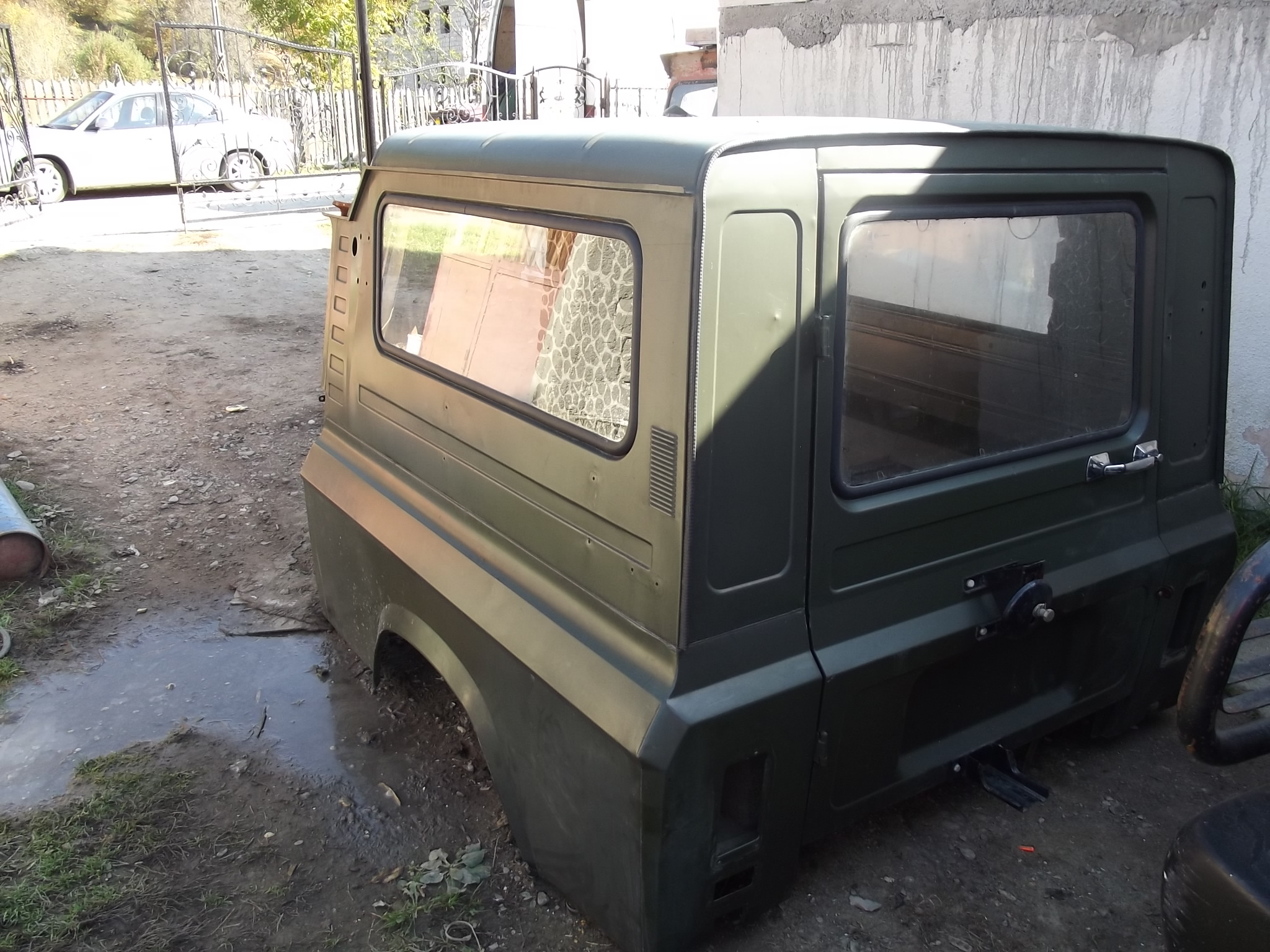

Pai direct pe tabla intentionez sa pun aluband.. ala ar trebui sa protejeze nitel tabla... oricum o sa dau si cu grund in prealabil... dar m-am saturat de zgomotul infernal din cabina, si sunt dispus sa pun orice numai sa se mai reduca din zgomot..
2 poze cu rezultatul finit pe care il doream de la al meu arou 32x, ca acum nu stiu ca ce sa-l mai cataloghez, 328 custom ar fi potrivit :lol:
Saptamana care vine, multumita lui cabestan voi incepe intr-un final montarea mult ravnitei puntii fata de TV... antifonarea si vopsirea la spray pana in primavara, cand voi avea posibilitatea sa-l vopsesc si sa-l tratez mai ca la carte :mrgreen:
ce ziceti?

E fain, ai putea sa-i spui 344 :lol: Totusi de ce ai astupat geamurile laterale din spate?
PostPosted: Sun Nov 11, 2012 9:48 pm
L-am vazut live...e fain... apreciez ca l-a pastrat totusi funcitonal, chair daca nu e final.
Ceva vopsea pe'afara, ceva interior, cateva mici detalii si masina e buna.
Mi-a placut ampatamentu la 324 - pare mare, dar se aseaza foarte bine, iar cu punte rigida e si rezistent...
