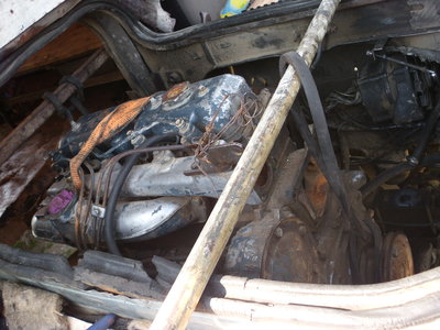

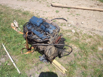

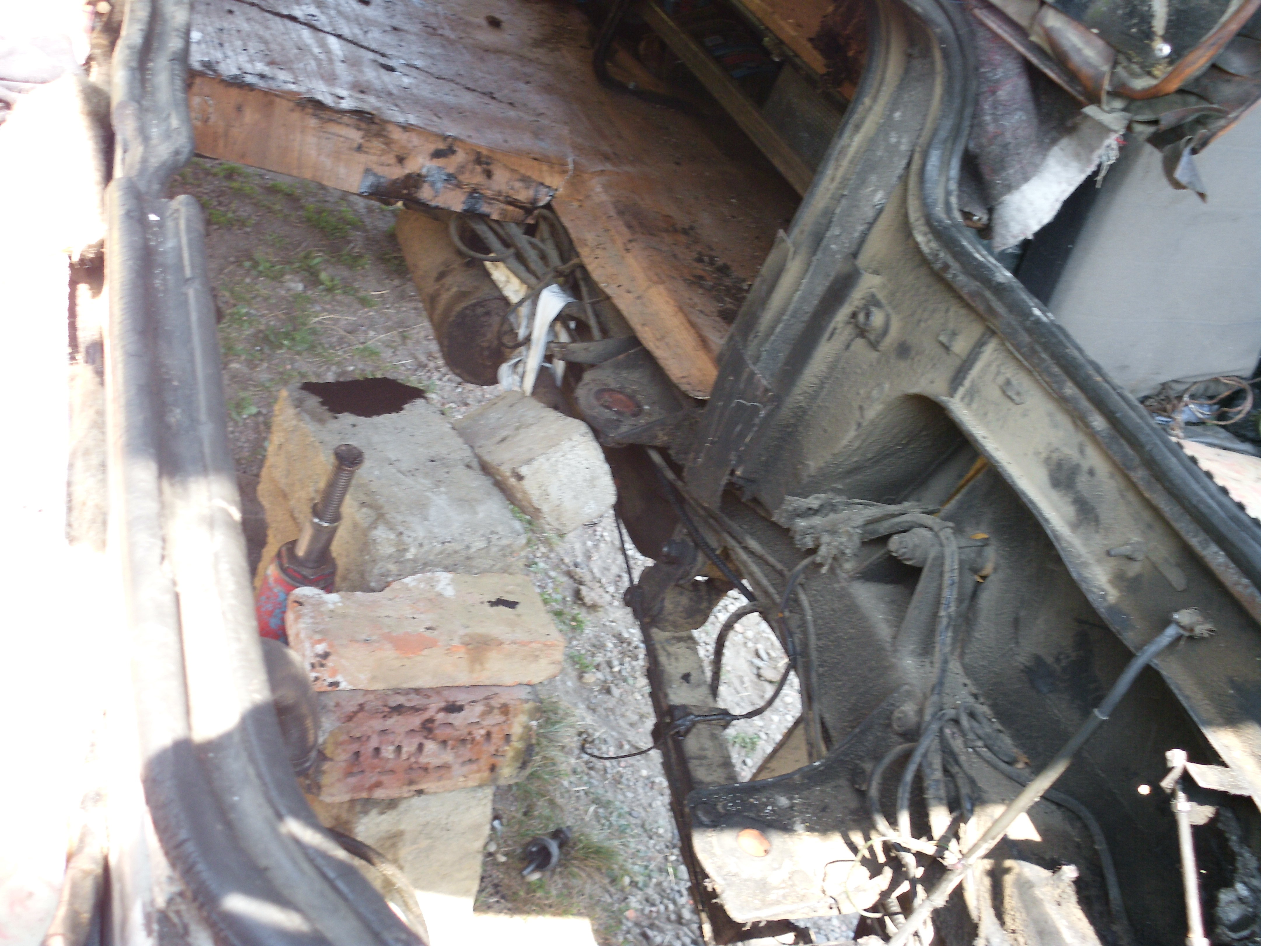

Mult tutun (eu nu),cafea,nervi,mushci incordati si tot setul... operatia de schimbare a inimii sa desfasurat bine :D
Cel mai important e ca "pacientul" inca traieste :))
Am cumparat de la Aiud un motor,la Loterie ca sa zic asa... Combinatia magica a fost sa nu fie murdar de ulei motorul,si restul nu a contat...desi nu l`am pornit acolo...vad ca am luat premiul cel mare.
Motivul transplatului...ei bine sunt mai multe dar principalul e suflarea garniturii de chiuloasa -> copresie in borcan-> supraincalzire motor...
Motorul(D127) a fost schimbat tot cu un D127:D (Cabestan hai ca stiu ca`ti creste inima :D )
Cum l-am schimbat? GREU
Important e ca merge. O sa pun un video curand :D
File comment: cel care a fost
File comment: Cel cumparat

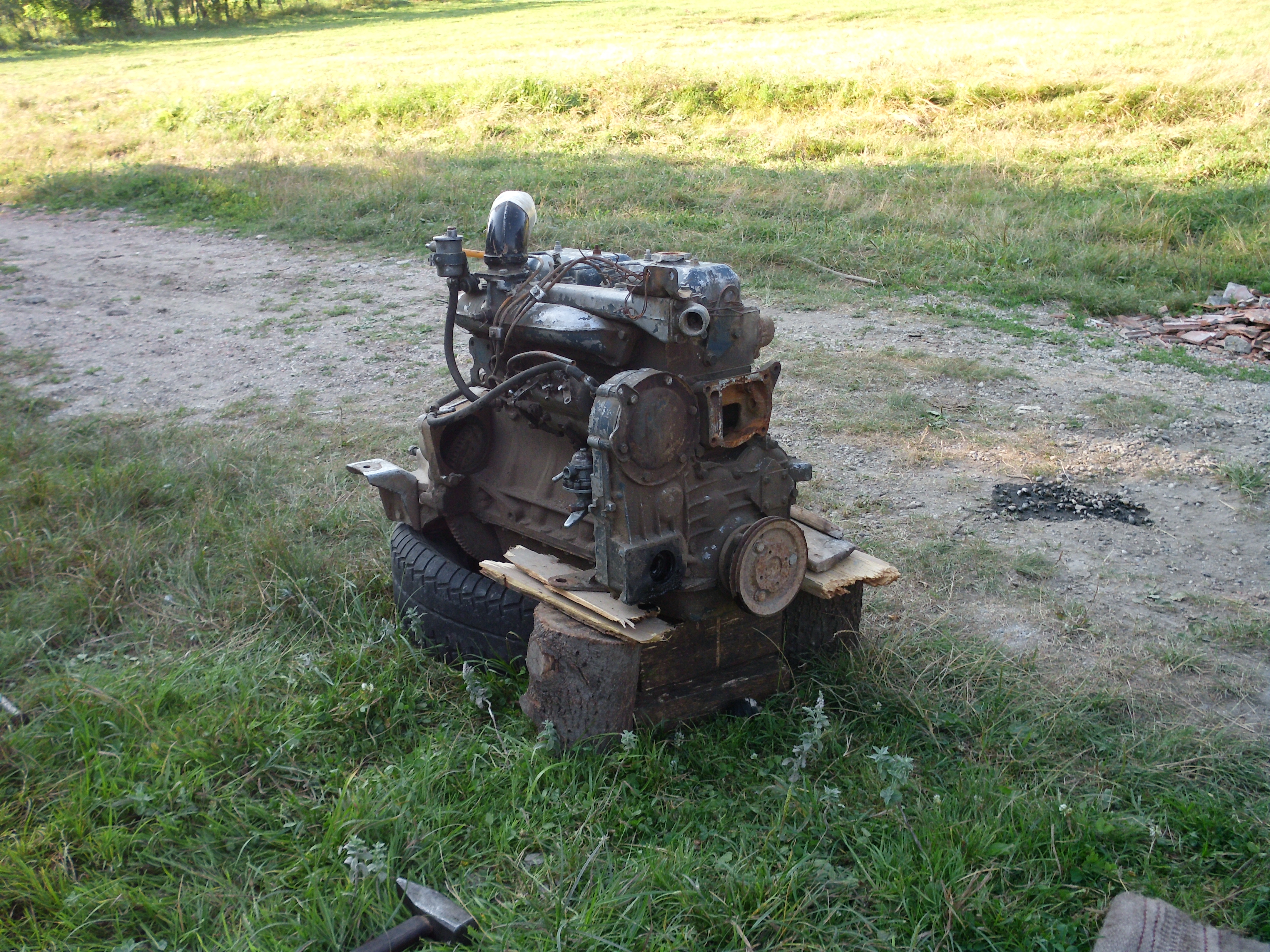

Dupa ceva kilometrii de la montarea motorului am inceput sa auzim o "tacaneala" nu mare (deci nici nu semana a bataie) dar indeajuns sa ne ingrijoreze...am dat baia de ulei jos...hopa.. span galben in ulei...
L-am desfacut si am constatat ca la 2 pistoane bucsile de la biela erau uzate incat jumatate din ele au disparut.. am inlocuit bielele,am luat segmenti si cuzineti noi..si ne-am apucat de treaba... cand l-am desfacut...am rupt un surub in bloc... X_x asa ca am facut ce-am putut,am majorat gaura si am facut filet de M14x1,5 unde va veni un prezon. pistoanele sunt sus,asteptam prezonul si terminam lucrarea(sa speram pe maine).
