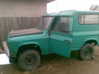

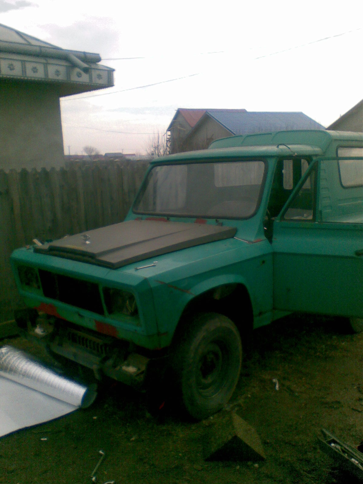

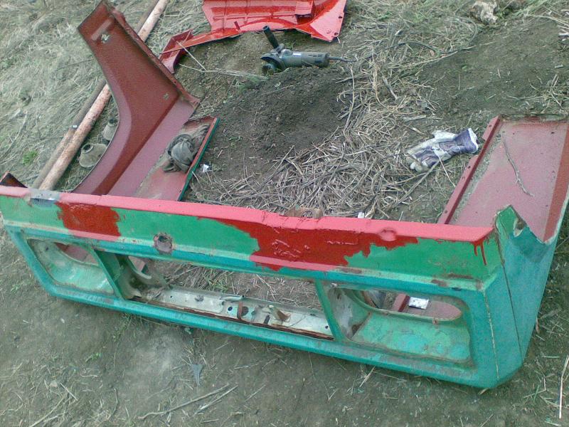

Plus renovari la masca fatza (aripi, contraripi, masca) - grund + antifon (care nu a mai fost pozat).
File comment: contraaripi
File comment: aripi si masca
File comment: Masca montata (cu ajutorul lui alcool)
File comment: Privire din ansamblu - bot.

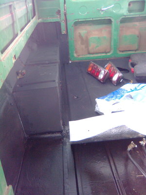

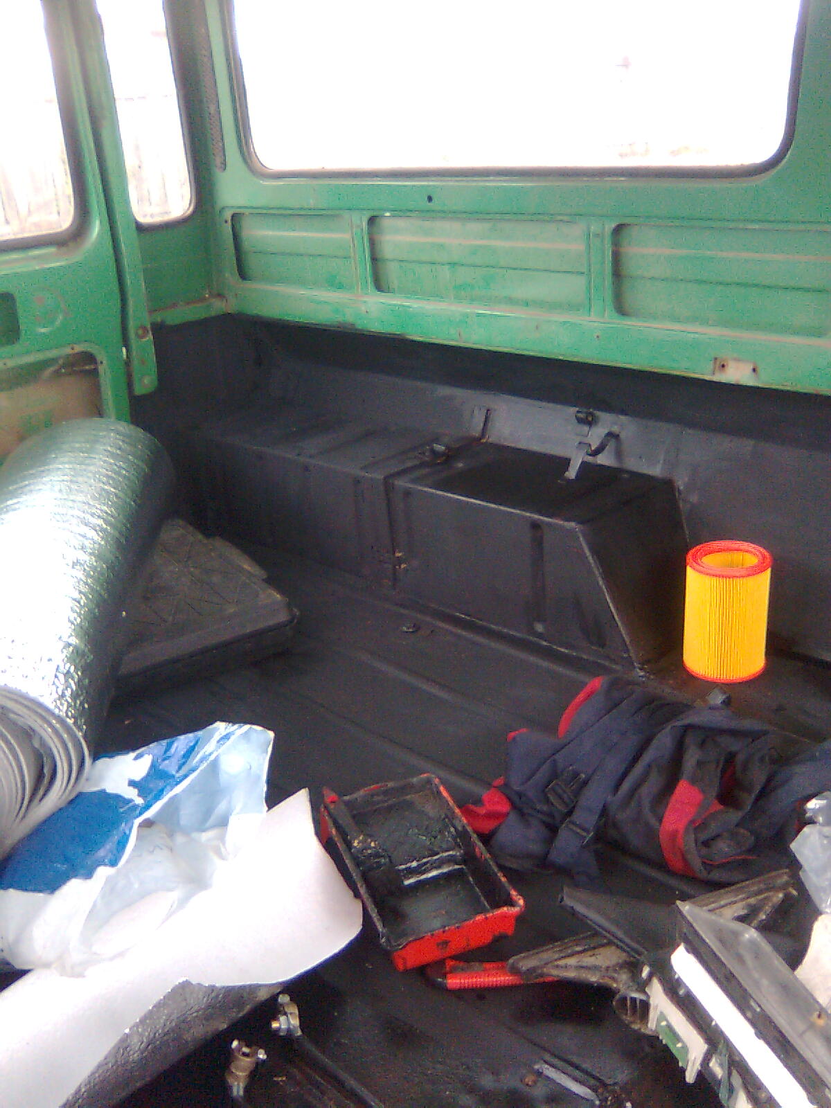

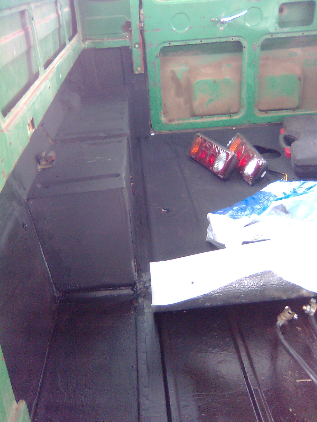

Antifon pe interior.

Cu citi (cm) ai ridicat caroseria de pe sasiu ; din poze nu se vede foarte bine si cred ca va arata mult mai bine daca ai ridicao cu cel putin (5cm)asta nu ca nu arata bine si asa ; dar cind vei intra cu el in teren se vor lasa (aseza) un pic si din arcuri si sa nu muncesti de doua ori :?: :!:
PostPosted: Thu Oct 08, 2009 8:07 pm
Cam 3cm are ca si ridicare. Am folosit bucse de cauciuc originale ARO, dar modelul mare / inalt, care s-a montat pe masinile cu motoare Toyota. E exact cam cat trebuie fara sa iti faca nici o problema la conducte, radiator, etc.
Principala inaltare pe care o am este din:
- oalele superioare pt elicoidale fata, din sasiu - sunt oale coborate, sasiul este de armata ranforsat sanatos, plus oale joase
- modificarea bratului superior pe fata, asa cum ai explicat tu - ceea ce va adauga la cm.
- foi pe spate springuite - dar nu stiu inca unde sa le springuiesc. Am inteles ca e un atelier ceva prin Brasov, dar nu sunt sigur.
- bride la foi daca mai este cazul.
Cam asta e ideea... eu cred ca o sa ajunga, si ma bazez mai mult pe inaltarea din suspensii, pentru ca e mai sanatoasa.
