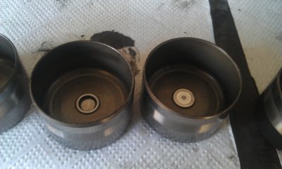

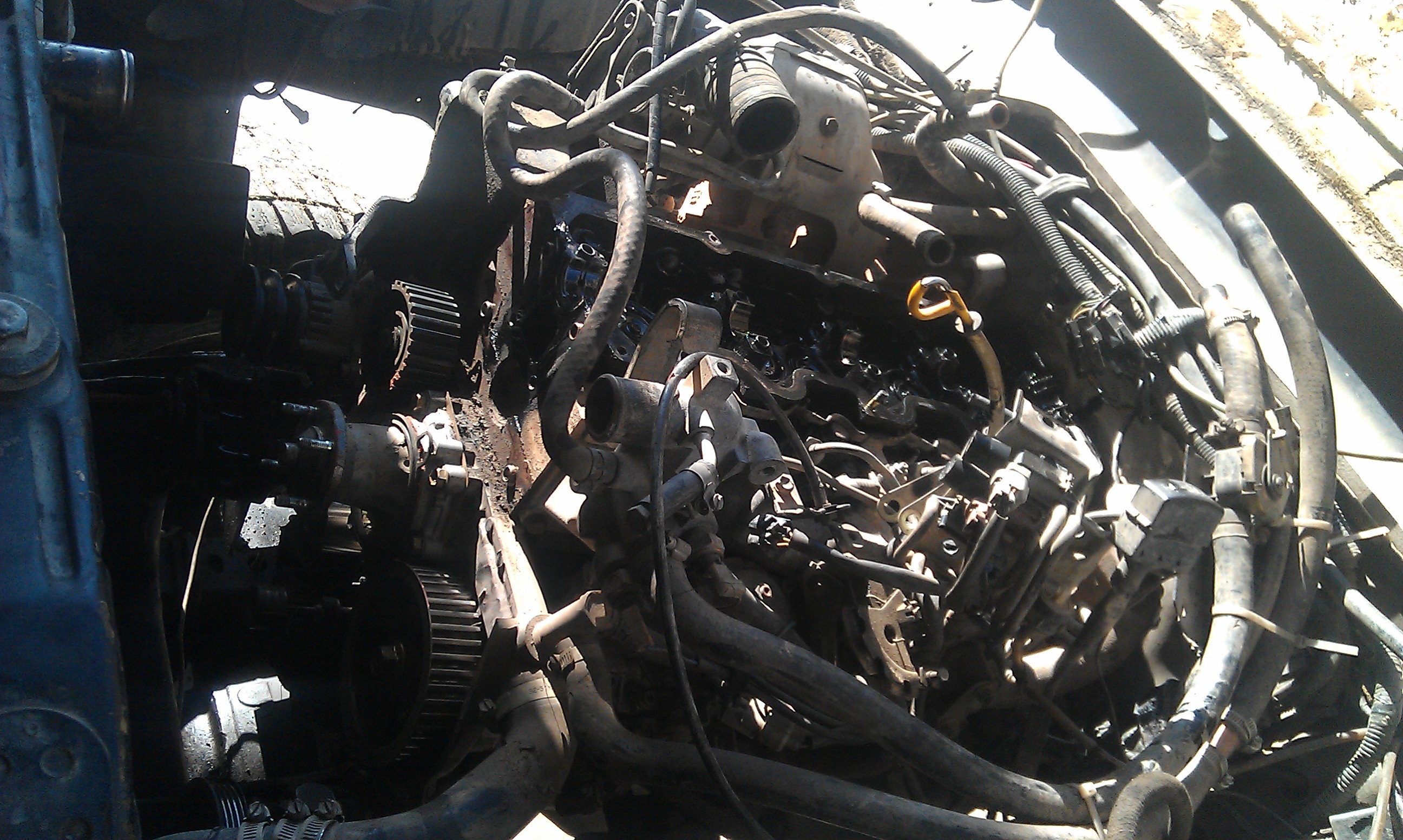

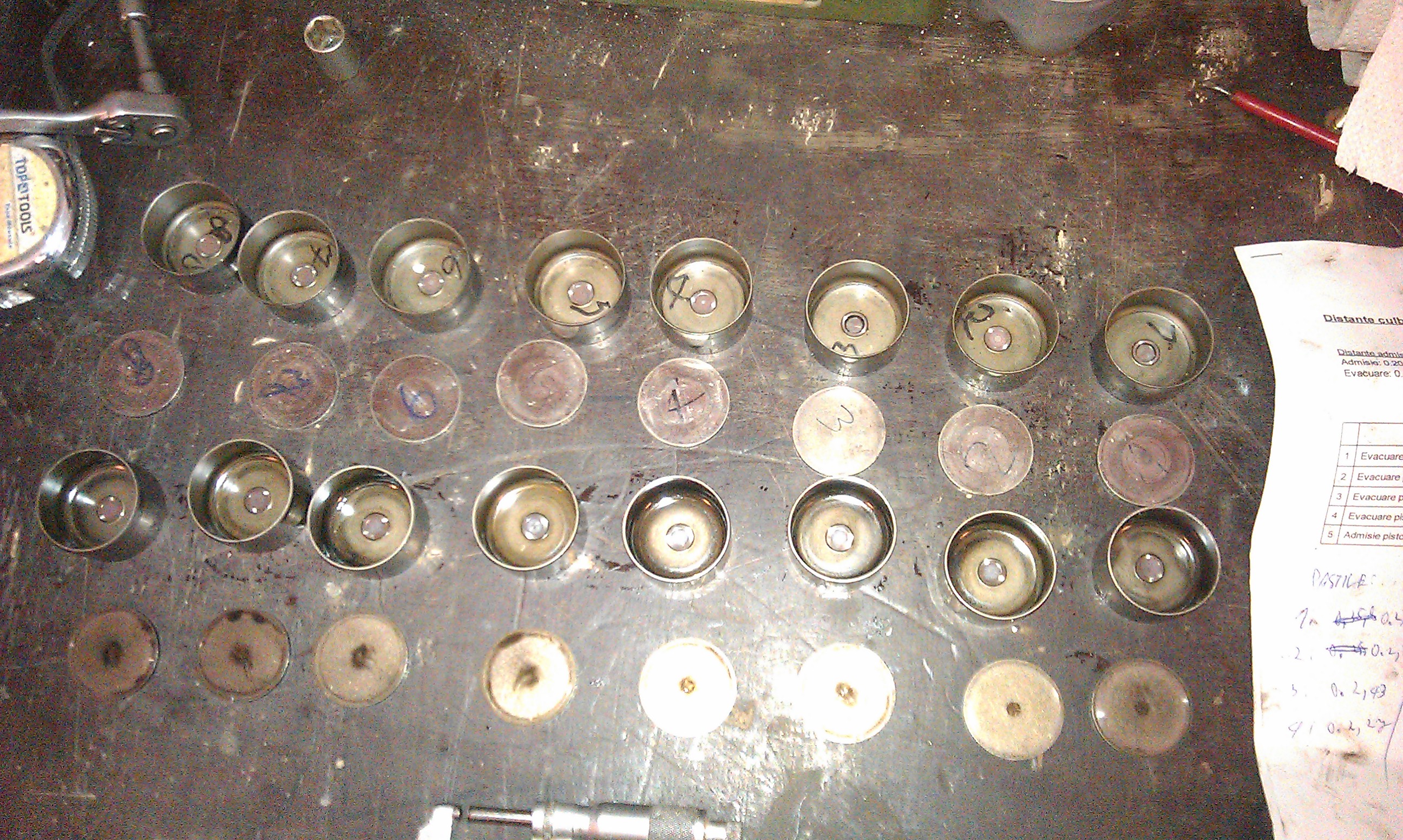

sunt reglate bine fraierele.... am mai facut ieri sau alaltaieri o iesire pe niste dune maricele si de lucrat lucreaza bine, si a fost foarte solicitat tot.. si nu s-a rupt nimic intre timp, satul fiind de tacanitul motorului, am purces la masuratori.... care au fost, impresionante  , la evacuare valorile din carte 0,4 - 0,5 - real - 0,95 / 1,65 !!!! / 0,75 / 0,65 si la admisie erau bine cam toate.. clar, problema nu era din pastilele de reglaj, si din alta parte, asa ca am purces la demontat
si problema, asa cum ma asteptam... tachetii, care s-au "batut" excesiv in zona cozii supapei, in care si apasa de fapt....

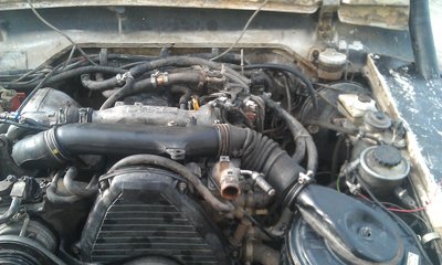

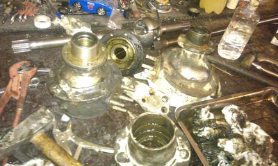

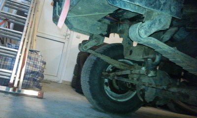

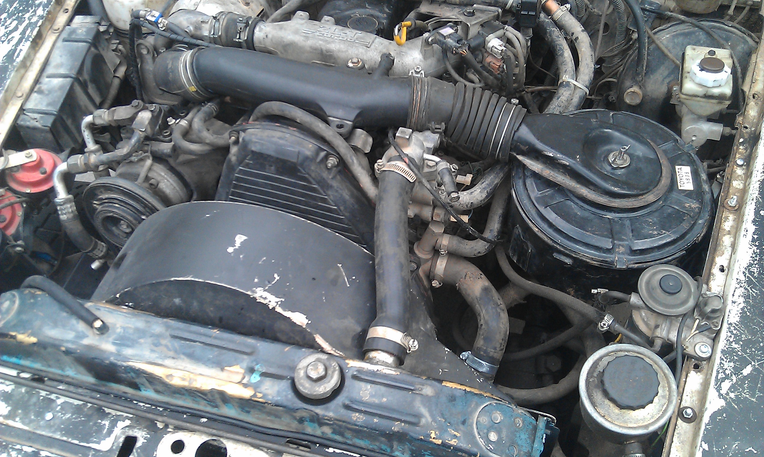

muncilii a continuat, motoru a iesit, este absolut extraordinat de frumocsussu  , nu se mai incinge deloc... e o splendoare acum. dupa iesirea de ieri de la Magureni, am hotarat sa mai rezolv din probleme, astefel mi-am adus aminte de probleme de mult precum: homocinetica fisurata inca de la montare, sudata asa la fata.... gasita fisurata iar planetara spate dreapta care se desprindea de cand am luat masina - rulmenti desfacuti... unul care nu prea mi-a placut schimbat cardanul fata, avea joc de mult

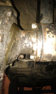

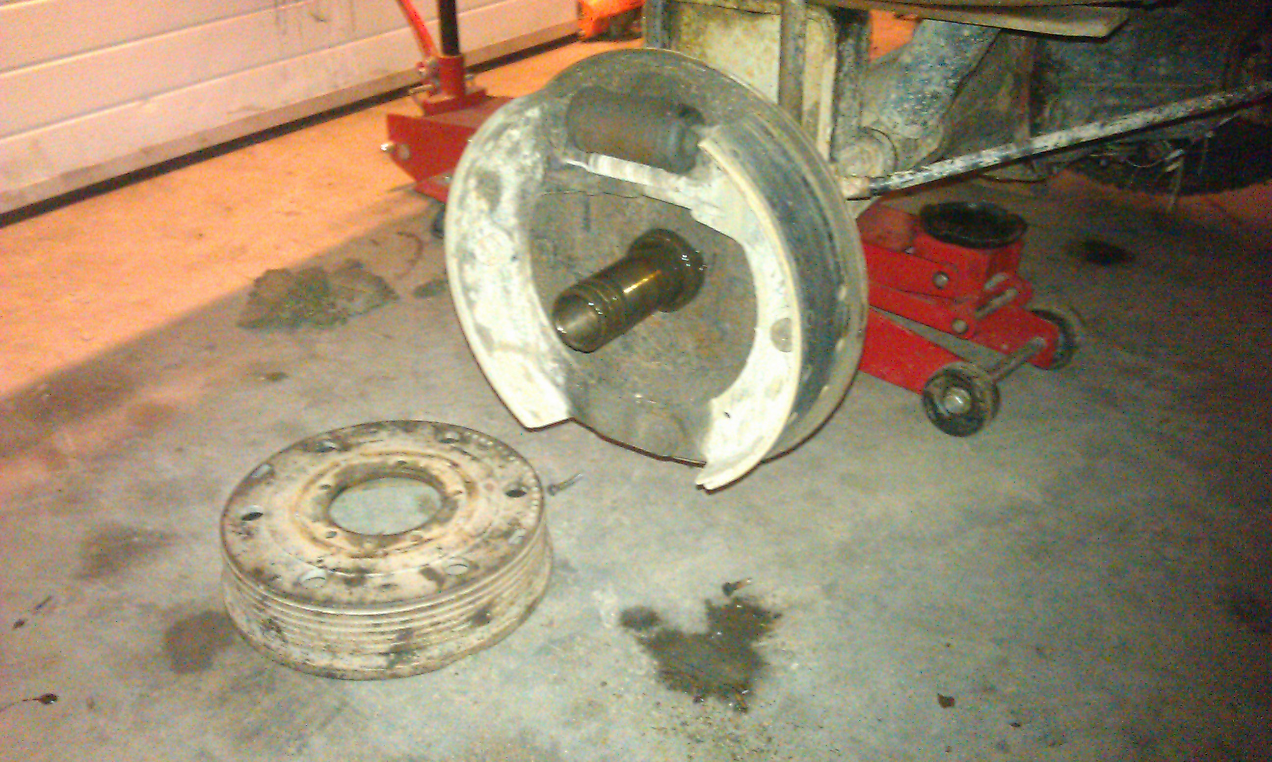

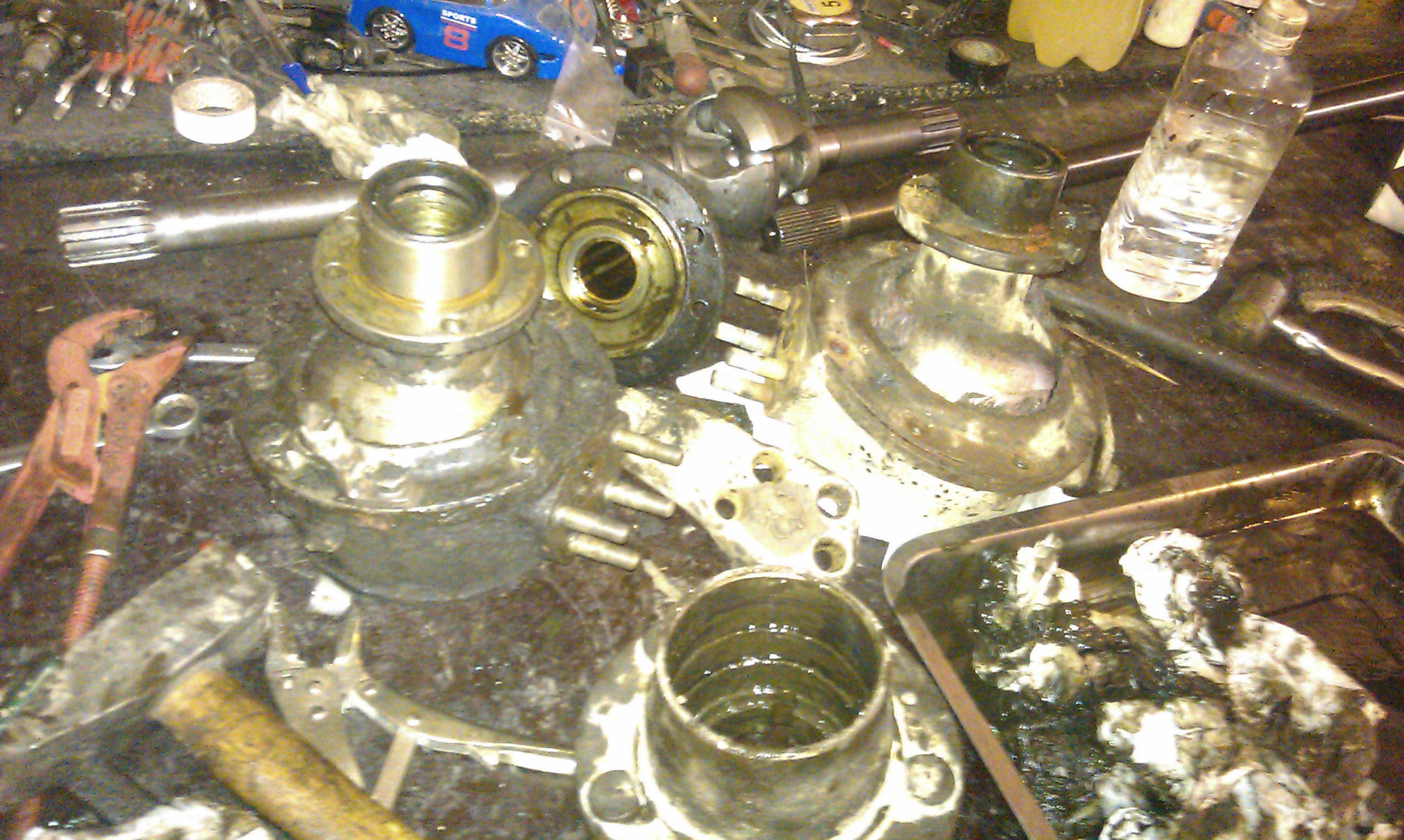

Pai, e ceva umblat pe la turbina, pompa de injectie, sa fie si ea mai de doamne ajuta  , de acolo si negreata la popou. Din pacate, puntea fata m-a suparat pentu prima data... adica, chiar si cu homocinetica asta " noua" tot joaca, fiindu-mi sila sa rectific punti, am "comandat" o puntea buna, cu toate cele de rezerva.... asa ca marti, e ziua schimbarii

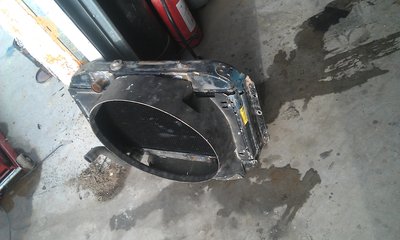

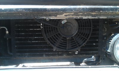

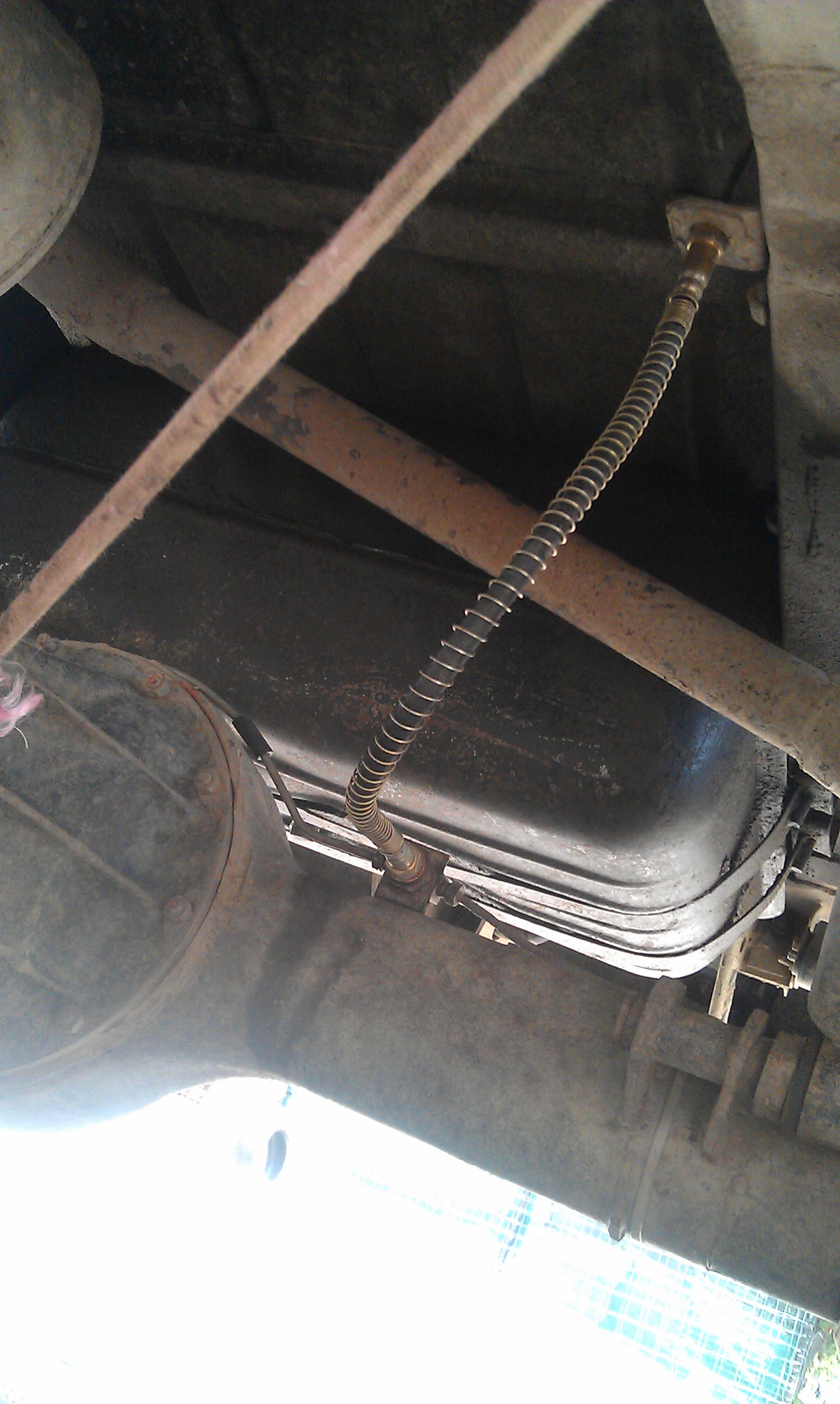

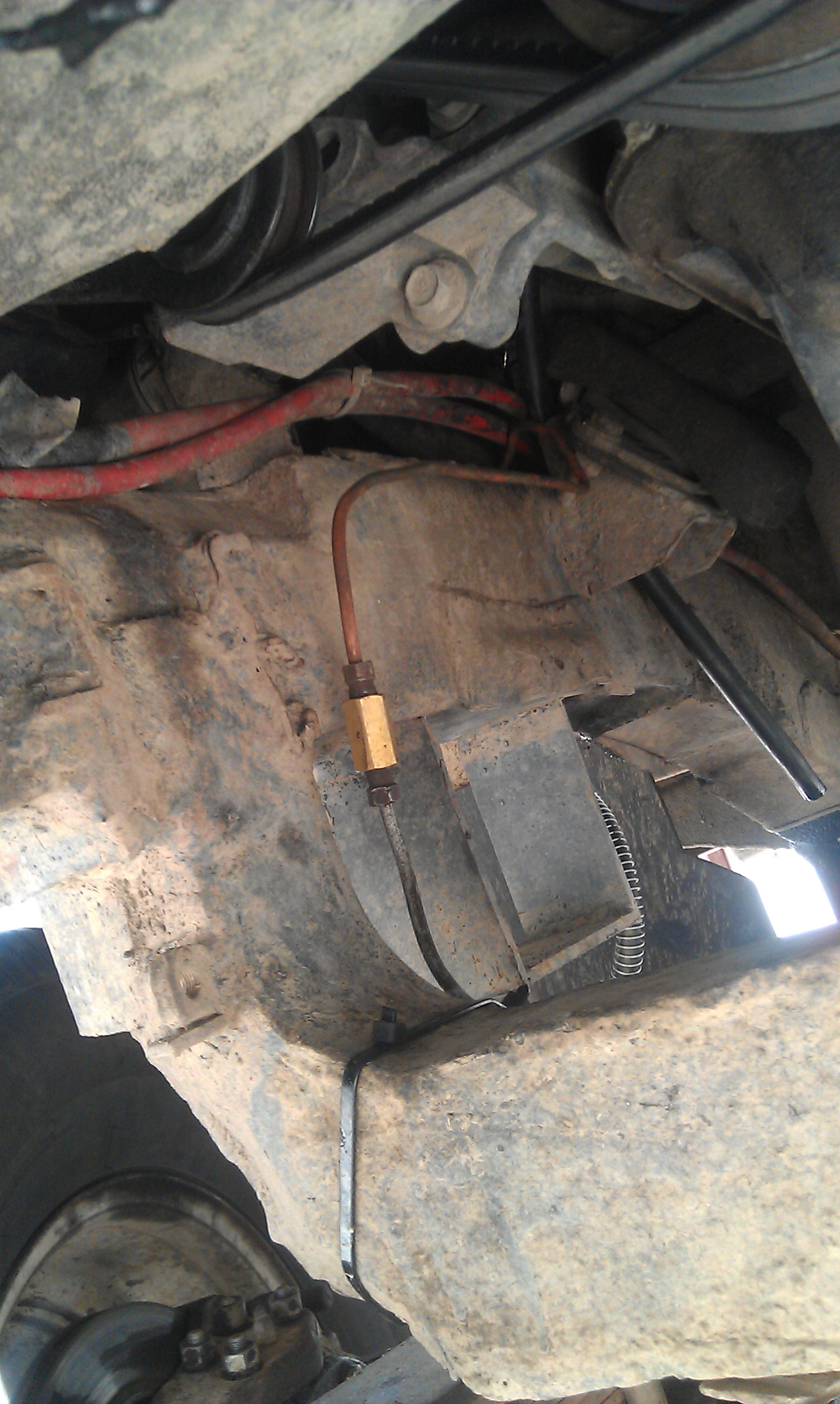

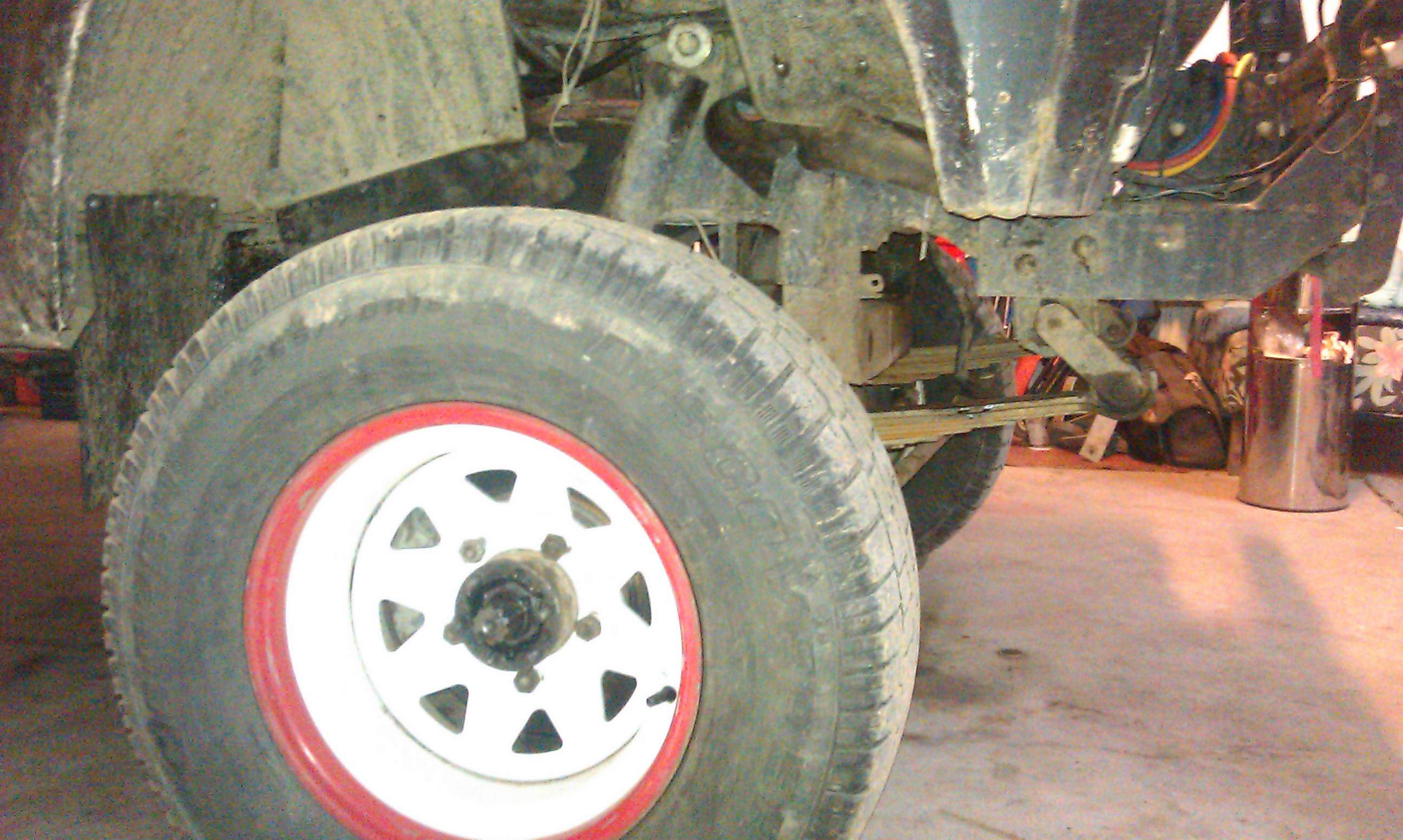

Uuu, am uitat sa precizesc... am schimbat puntea, a venit super frumos.. stau homocineticele foarte bine in ea.... masina merge extraordinar de frumos acum, ca ambele randuri de foi pot sa se miste... am inceput intre timp si o idee tampita... aer conditionat pe aro... o gluma proasta ar zice multi... sunt de acord cu ei. e deja a 3-a zi de cand ma duc la baietii care se ocupa de ac si tot nu merge... am inceput de la modificat furtune, facute pe dimensiune, taiate, ajustate, puse fitinguri, adaptoare de la con la o-ring..... merg, sunt etanse toate... dupa ceva chin... dupa care descopar ca vaporizatorul din masina era fisurat de un surub de la aeroterma.... chinuit fantastic de tare sa--l dau jos, sudat, pus la loc, nu se mai etansau tevile, chinuit iara... facute... bagat iara presiune in circuit, facea 10 bari repede insa ii pierdea in maxim 10 minute... tot circuitul intreg.... nu mai iesea pe nicaieri, descoperim radiatorul fisurat, il dau jos sa-l sudeze, si descoperim ca e de fapt corodat si nu se mai poate face nimic din el.... pe langa asta, am mai facut multe intre timp... pus furtune de frana pe spate de papuc, ca era nevoie de unul mai lung, pe fata de vw touareg, prins suporti pe sasiu, cu sigurante, scurtat conductele si facute pe dimensiune, prinse pe sasiu.... facut aeroterma sa comute singura si automat intre cald/rece (are o clapita idioata cu comanda vacumatica in fuctie de pozitia butonului de cald/rece  ), pus balamale la torpedou, facute intrerupatoarele de usa, electroventilator la ac, caruia o sa-i pun si o dioda si buton separat, ca sa pot sa-l comand si manual, fara ac daca e nevoie
