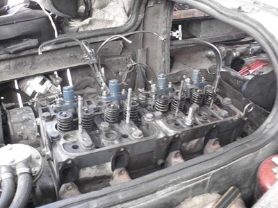

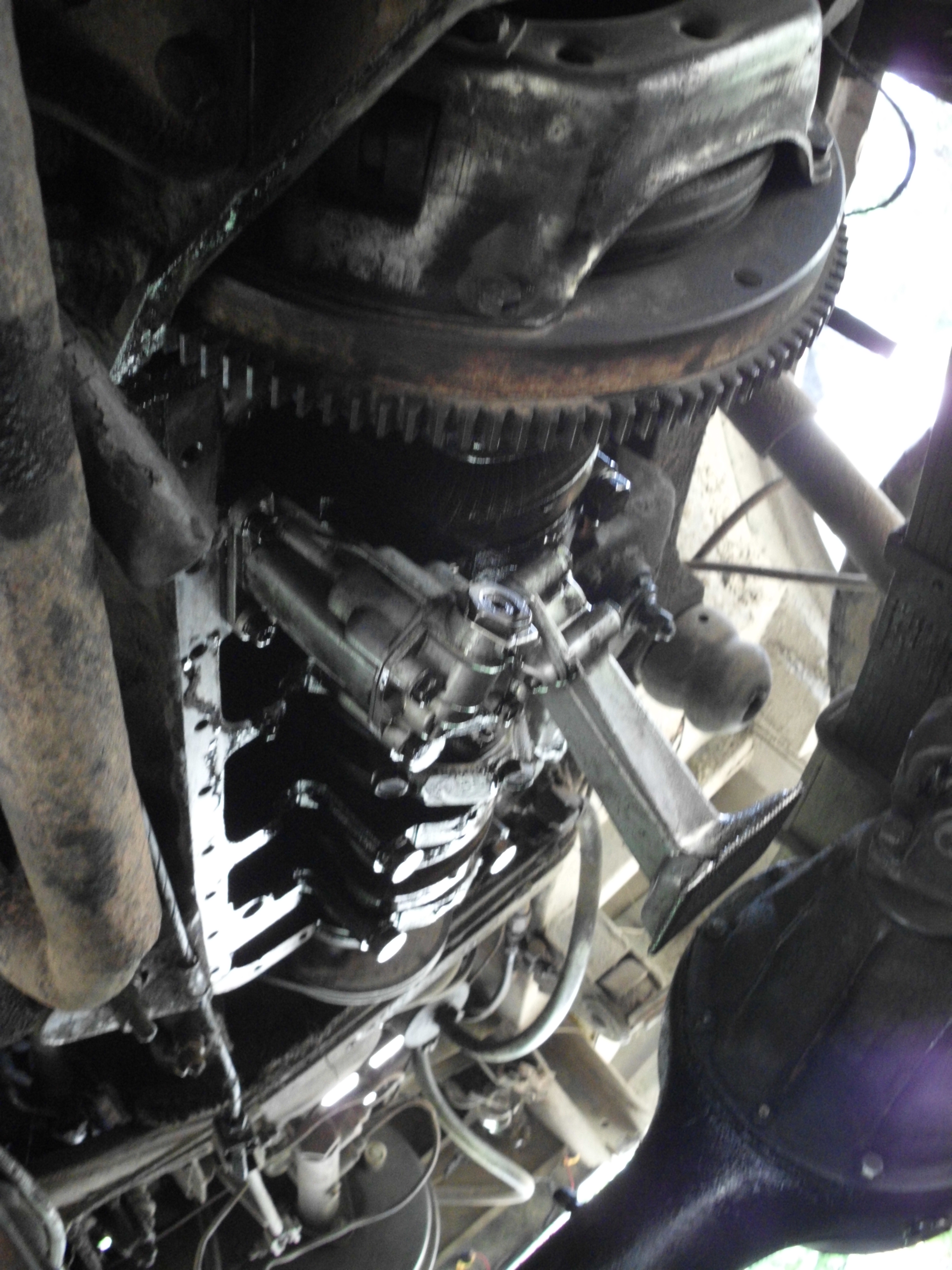

Acu e desfacut.sunt montate pistoanele (segmenti,cuzineti noi) sub el mai trebuie montata baia si sus chiulasele si restul.. Asta e . Omu` cand n`are de lucru isi face :D
Tin sa mentionez (pt Cristi). vechiul motor era la R2 deja.

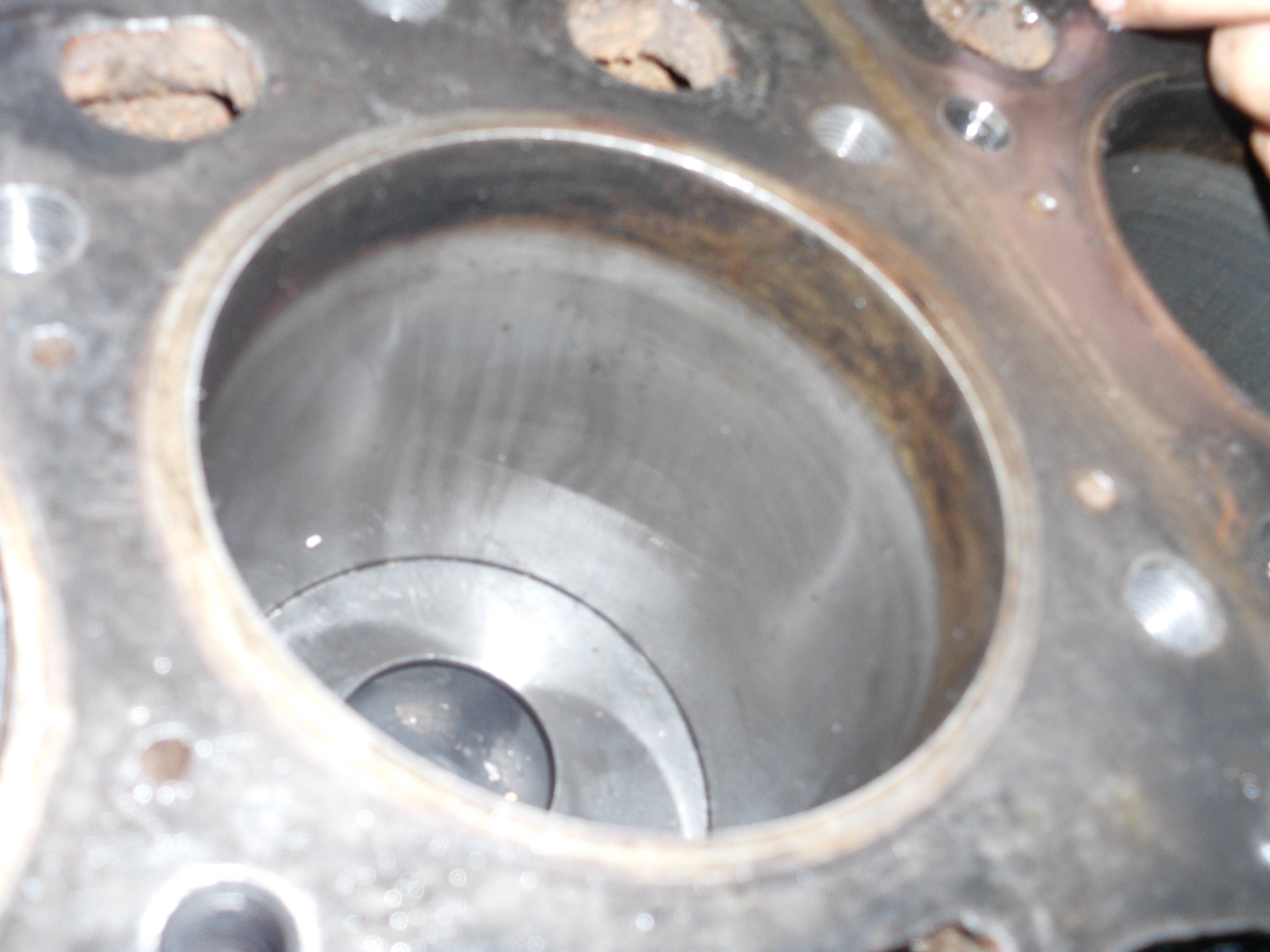

Acesta este la standard. Conteaza si asta.Camasile nu prezinta gram de uzura.Vibrochenul nici atat

Operatiunea Banana decurge bine , am montat sarsanalele... (chiulasele) HPIM0479.JPG

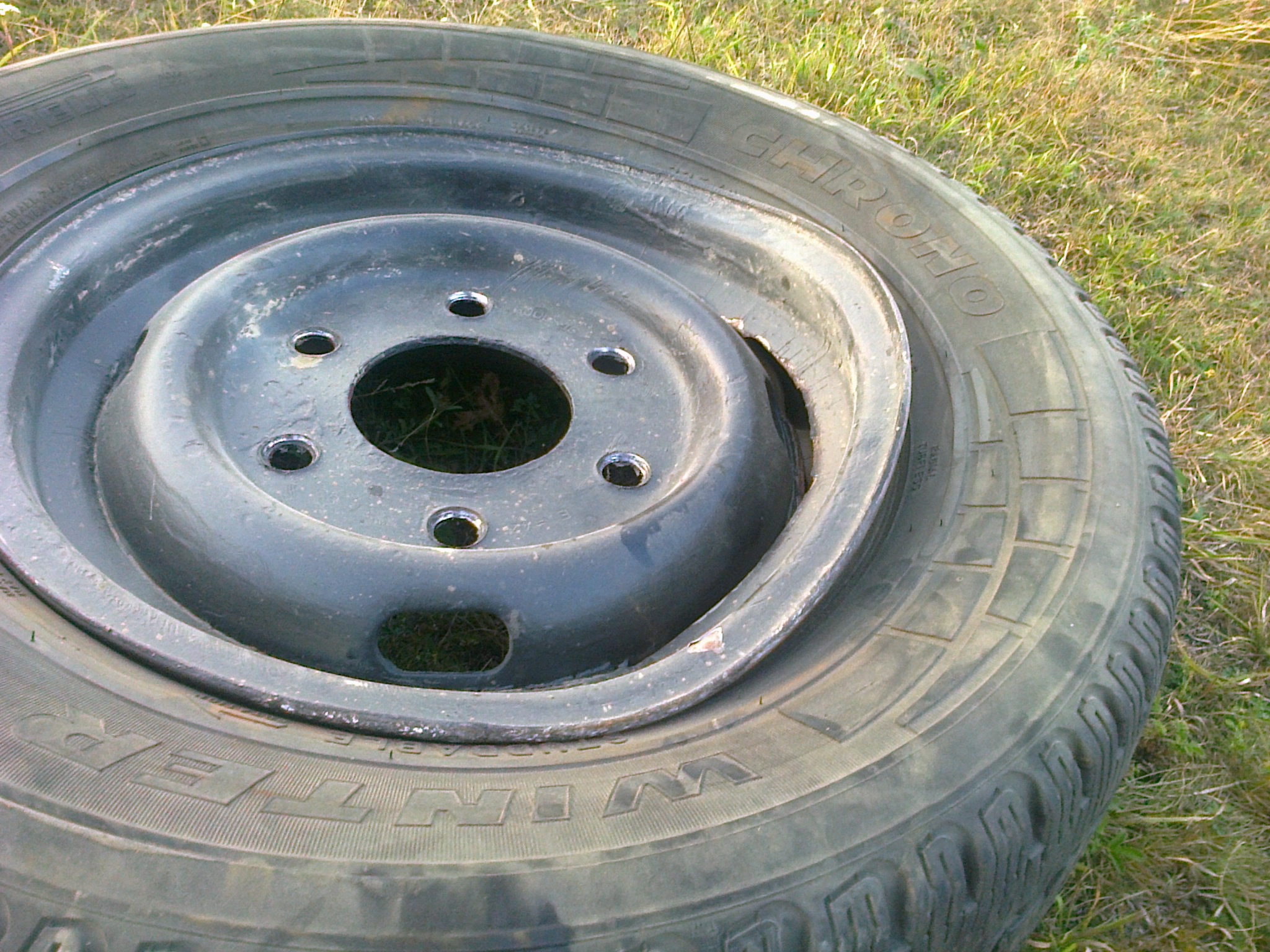

Dupa o zi "norocoasa" cu 3 pene de cauciuc... am luat o hotarare... TREBUIE cauciucuri.
Apoi jantele de pe spate care crapa din 2 motive... Drumurile,Greutatea. Fotografie1044.jpg

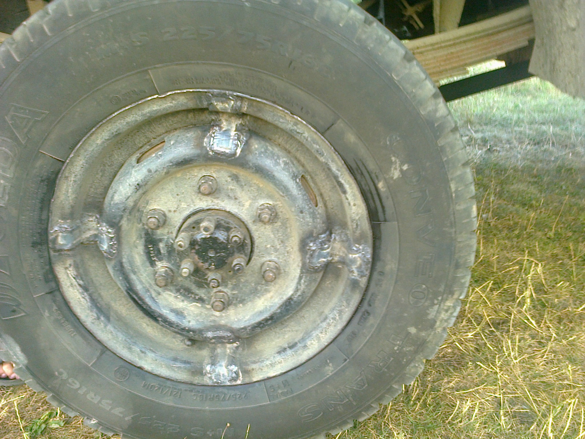

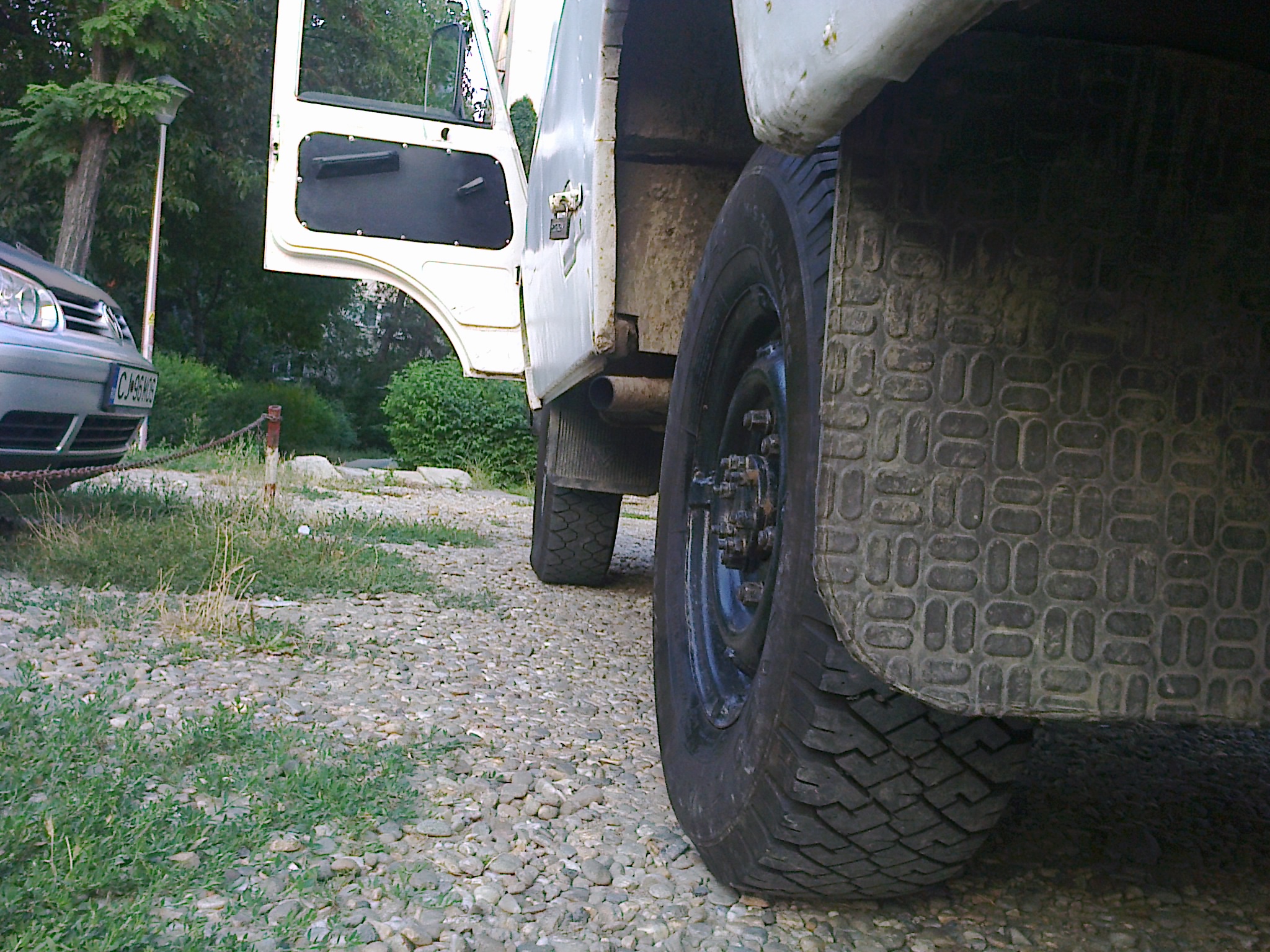

Am cumparat 4 cauciucuri cu uzura extrem de mica... 225/75/16,indice sarcina 121 (mai bune ca celelalte la greutate) fata goodyear spate fulda. Fotografie1042.jpg

nu bat ca dracu jantele alea? :shock: arata ciudatos asa.. nu gaseai alte jante cu aceeasi prindere, dar mai solide?

Jantele de TV au niste dimensiuni care nu sunt uzuale precum la japoneze mari/mici, ceva utilaje daca au jante asemanatoare...

cel mai bine ar fi sa schimbe butuci sa puna in 5 prezoane ca sa pune pe 15 din alea spitate de aro 24x
ca alea nu mai au moarte
