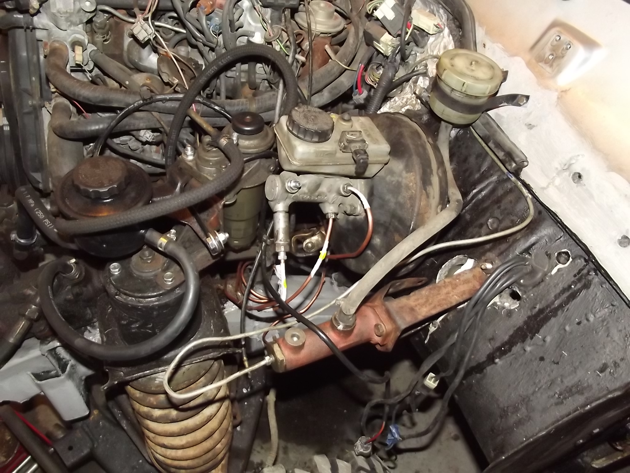

Mdeaa, lucrul continua...
la ordinea zilei avem: montat pompa frana, coloana directie, inst electrica interior, planetare fata + mrl-uri, strans, asigurat toate suruburi puntae fata, facut conductele de frana :x , toate... :x , prinse frumocs pe sasiu, aproape terminata alimentarea (mai trebe 2-3 coliere si o juma de metru de furtun :mrgreen: ), frana de mana reglata, pus valvolina in grupuri, taiat tabla de la bena pentru montare geam, spart geam, tu-i mama lui :evil: :evil: :evil: :evil: :evil:
iaute, cacand le pui pe "sunt" cateva.
Pana la intalnirea OTA trebuie sa fie gata :D , ca mi-e ca nu termin mizeriile de MRL-uri ptr a mea si ar fi pacat sa nu ma mocirlesc si eu :lol: :lol: , glumeam... mai putin partea cu sa fie gata :mrgreen: , sa o botezam cu totii acolo.
poze o-i face maine...

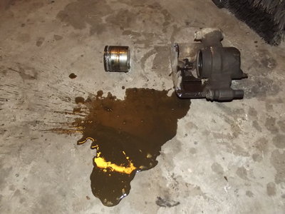

si poze cu ce zisesem ca am mai facut...

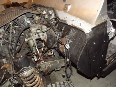

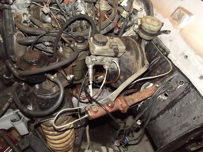

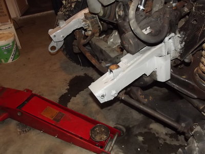

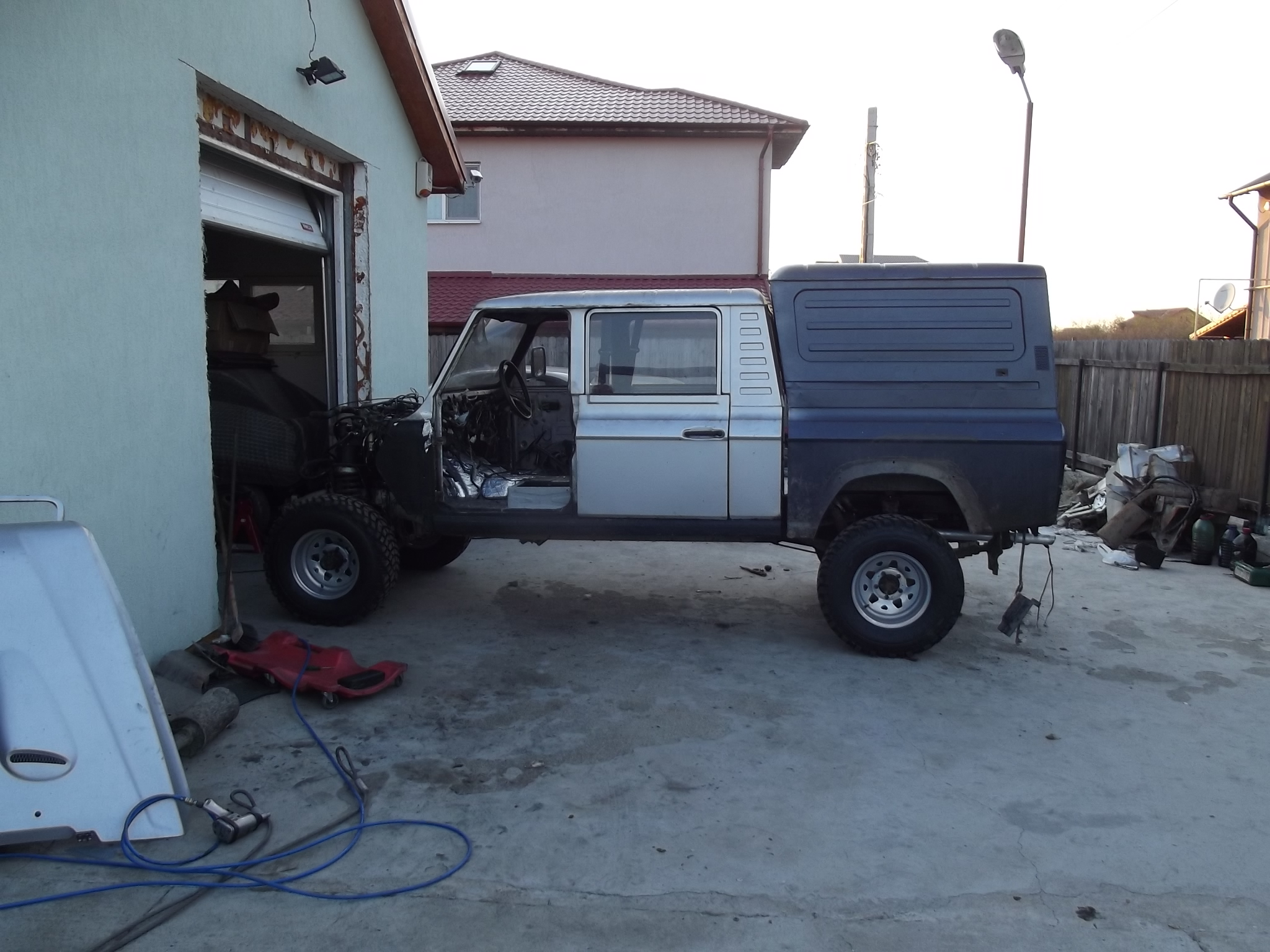

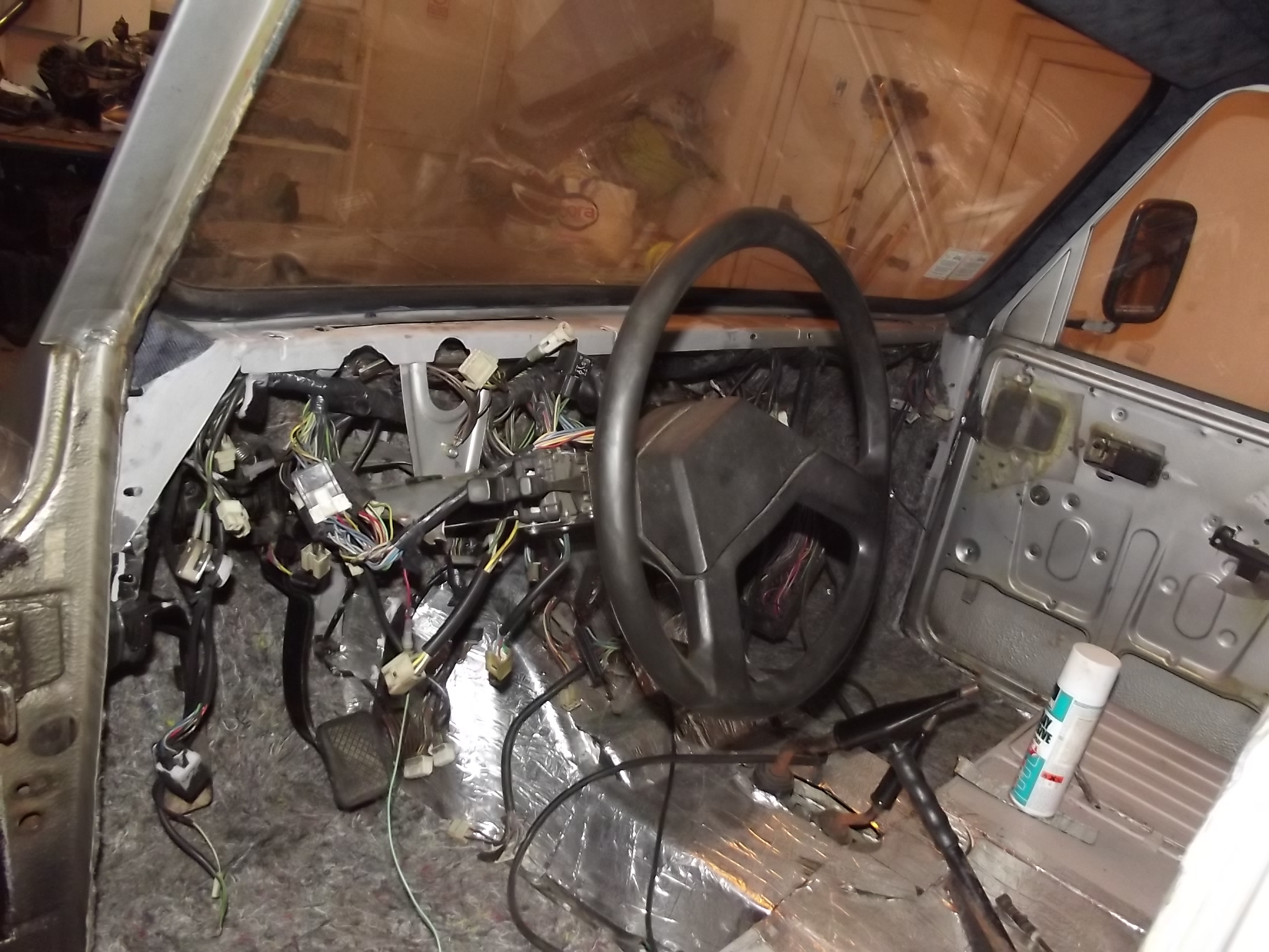

La ordinea zilei avem:
bena montata (mai trebuie puse doar suruburile, dar acolo trebuie totusi 2 oameni...), geam bena, repartitor frana spate cu limitator fix, statie subwoofer, motorase inchidere centralizata, uns, gresat macarale geamuri, perii geamuri, mecanisme usi, montat usa sofer + macara geam, planetara fata stanga (schimbat si crucea cardanica de la culisanta), reglat caseta directie, montat vas servo, furtune noi frumoacse, desfacut aeroterma si vazut ca e caloriferul spart... :evil: + mici alte detalii

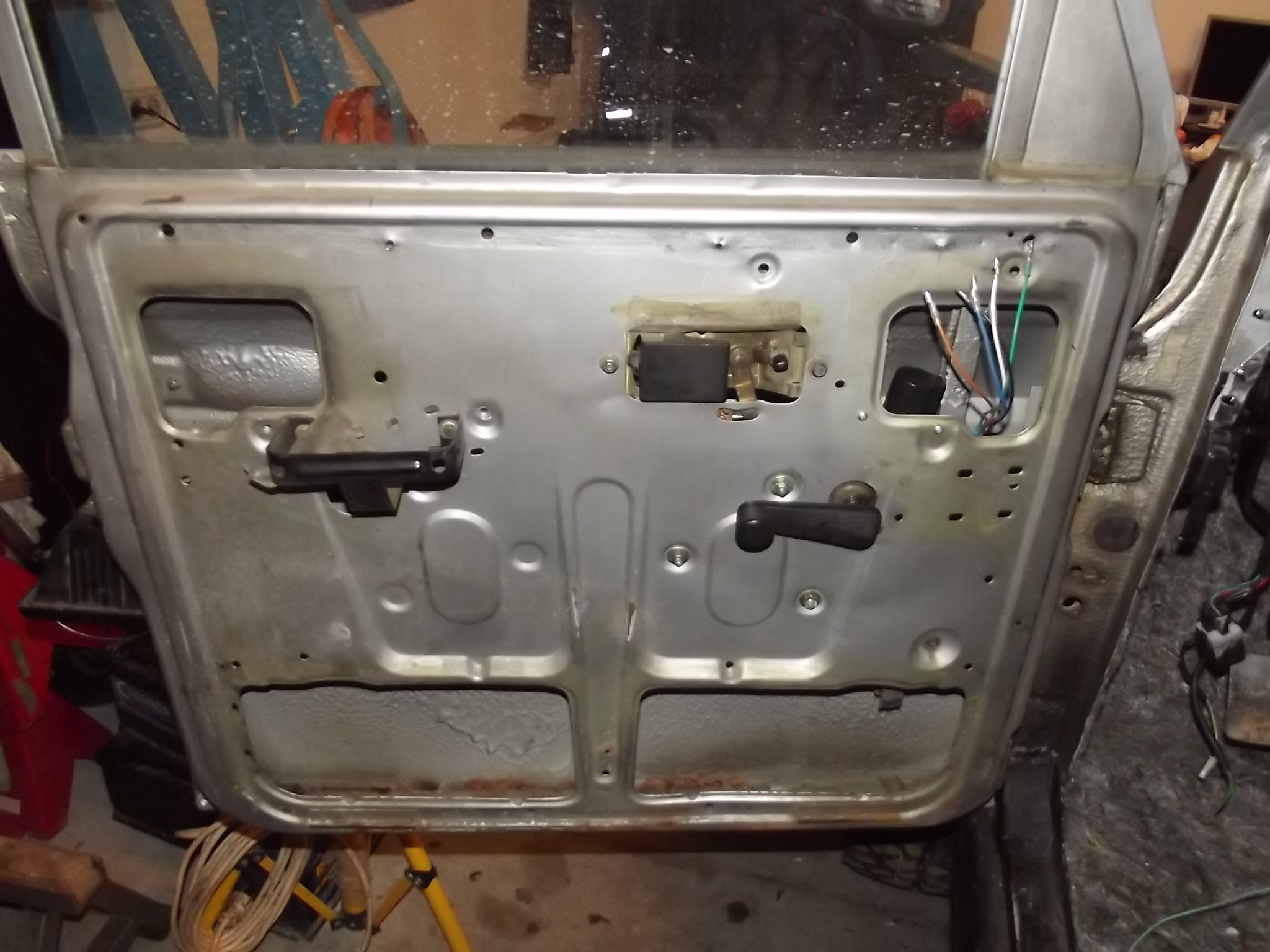

Ma fascineaza totusi diferentele intre asta a lui vladimir din 2001 si a mea din 2000, asta avand atatea diferente... cum ar fi grupul fata prin in 4 puncte, hamul din spate al basculelor inferioare ramforsat, bara antiruliu, mecanismele de deschidere a usilor (butoanele de afara) altfel facute, fara sa mai scape inauntru... prin usi bagate table din alea pe mijloc in caz de impact.....

Portiere din anii '80 nu ai vazut? sunt si mai bine facute decat astea dupa '95 :lol: Au ditai teava de ranforsare in iterior in caz de impact si sunt si mai grele in ansamblu... dar tinand cont de greutatea masini, tot cat o tabla obosita rezista... deci nu va recomand sa le testati :lol:

Nup... n-am vazut. Ale mele cel putin nu au nimic in ele...dracii sa le ia, ca nu sunt 2 piese la fel la masina asta...

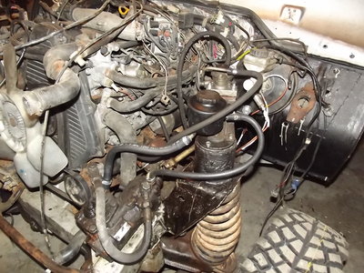

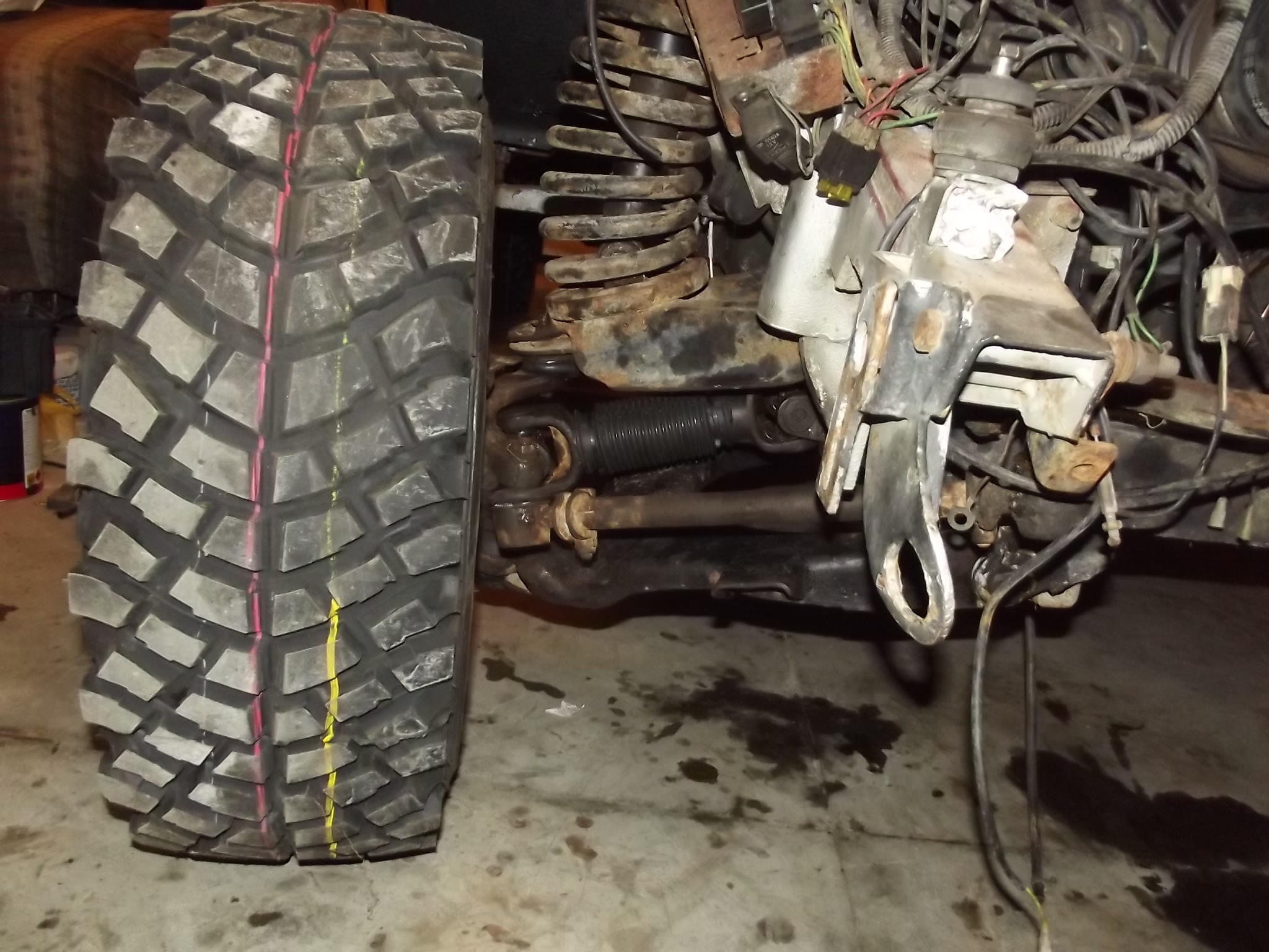

Intre timp... am sudat pivotul ala inferior de tot sarea siguranta, am pus etrierii, furtunele de frana, curatat sasiul si grunduit in partea din fata, taiat hamurile idioate pe care stateau bara (pentru un viitor suport de troliu), am aerisit aseara ambreiajul, pus borcanul de lichid,...
cert e ca acum se misca pe propriile forte :mrgreen: :mrgreen:

Ce nebunia lui Ginko Biloba e prinderea aia la pompa de ambreaj? Pe vremea mea parca nu arata asa :lol:
 Post subject: Re: Aro 324 Toy
PostPosted: Sat Nov 09, 2013 12:23 am
Puii mei... nu stiu :lol: ... aia e, cel putin momentan :mrgreen:

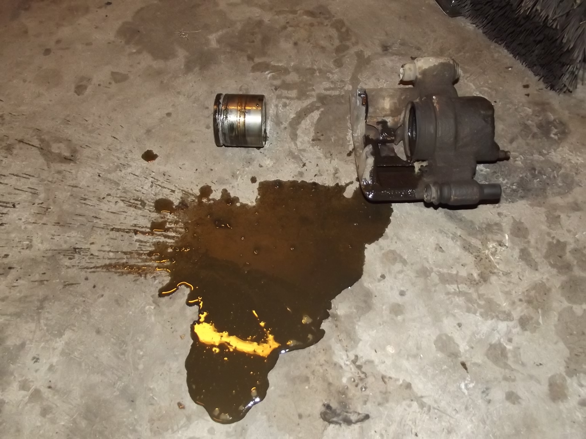

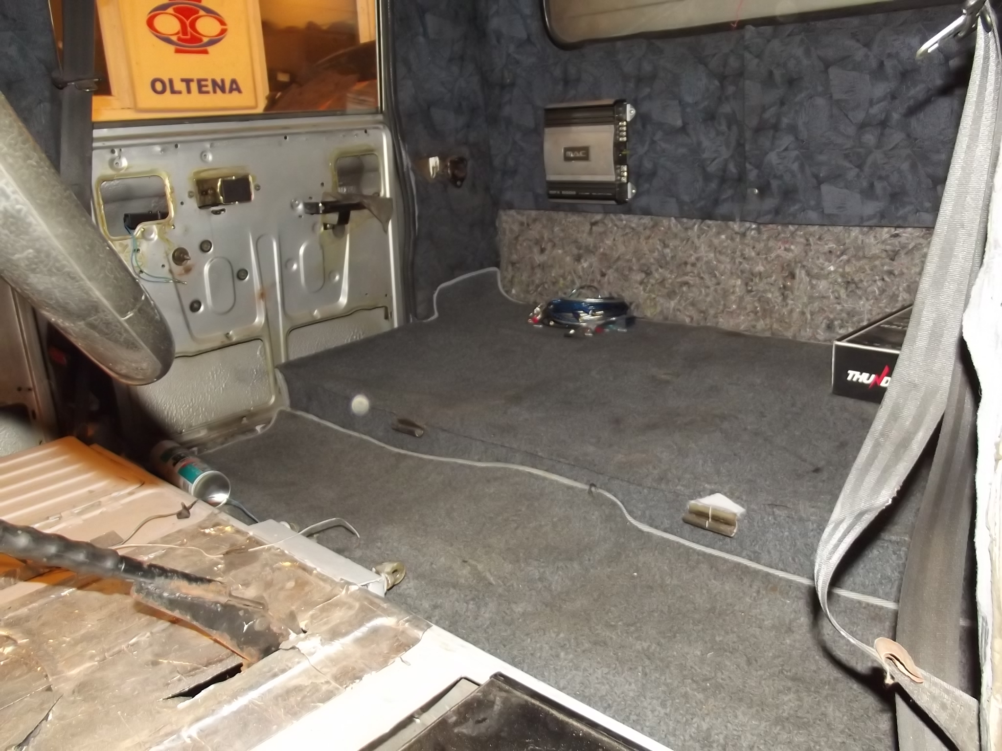

La mine, din fabrica masina a iesit cu o pompa de frana integral din plastic de la nu mai stiu ce satana de Ford fabricat doar in America doar pentru piata americana :lol: :lol: :lol: , cred ca a venit Perez cu ele in valiza....
La oridea serii, avem din pacate cam putine, vroiam sa fac mai multe azi dar imprejurarile, ca sa le spun asa nu m-au ajutat... am semi-aerisit frana, am pus bancheta, mochetutele prin spate, firele de la statie, scaunele fata, aeroterma (prinsa, taiat ce era nevoie), terminat de pus pasla in masina, mai e de pus doar pe fetele de usi, antifonat partea din fata a sasiului... si cam atat.

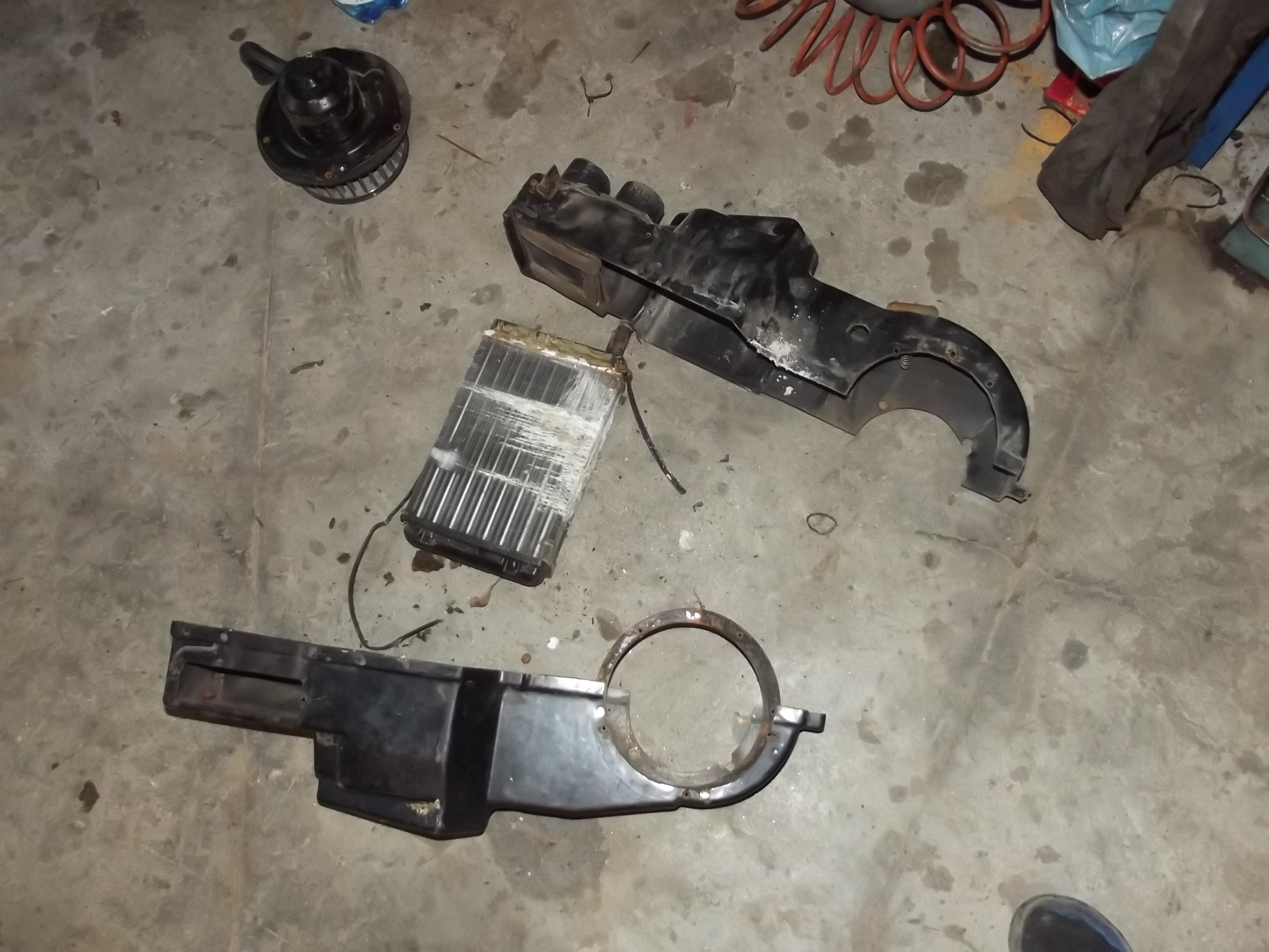

Din categoria marunte da importante... bena prinsa in suroabe (partae din spate), pus geam la usa benei, bara spate (taiata de n ori... :evil: ), reconstruit aeroterma (schimbat caloriferul, curatat totul frumocs si pus la loc cu 1 tub de silicon :mrgreen: , poate asa o sa iasa aerul pe unde trebuie... nu pe unde poate.
