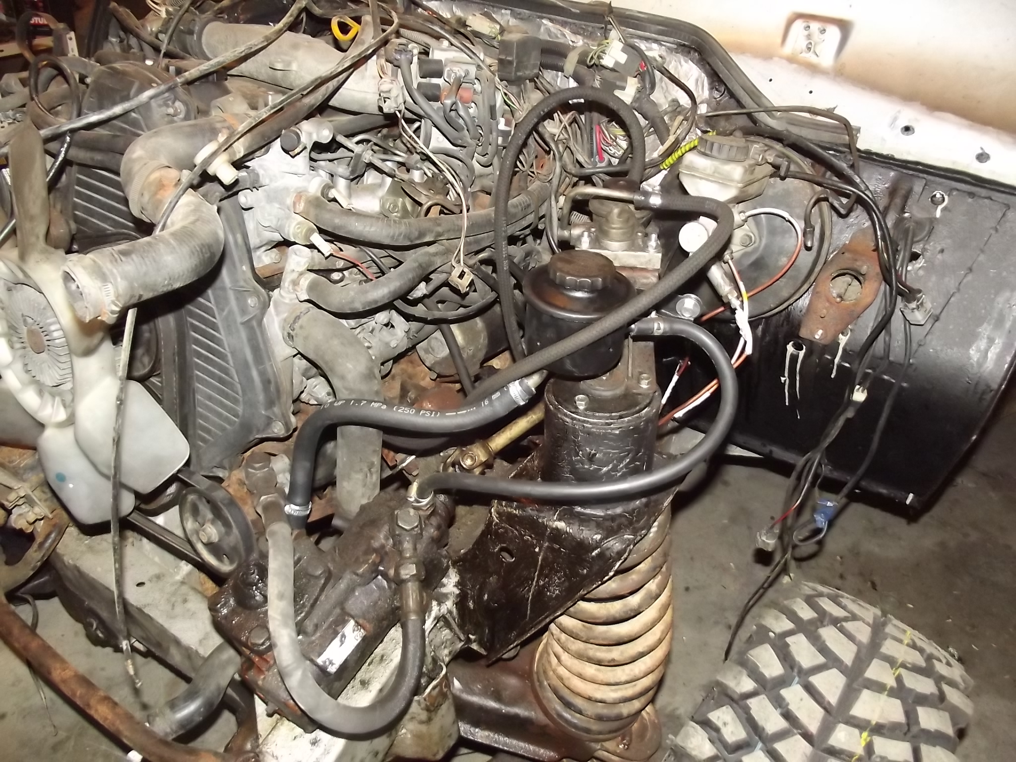

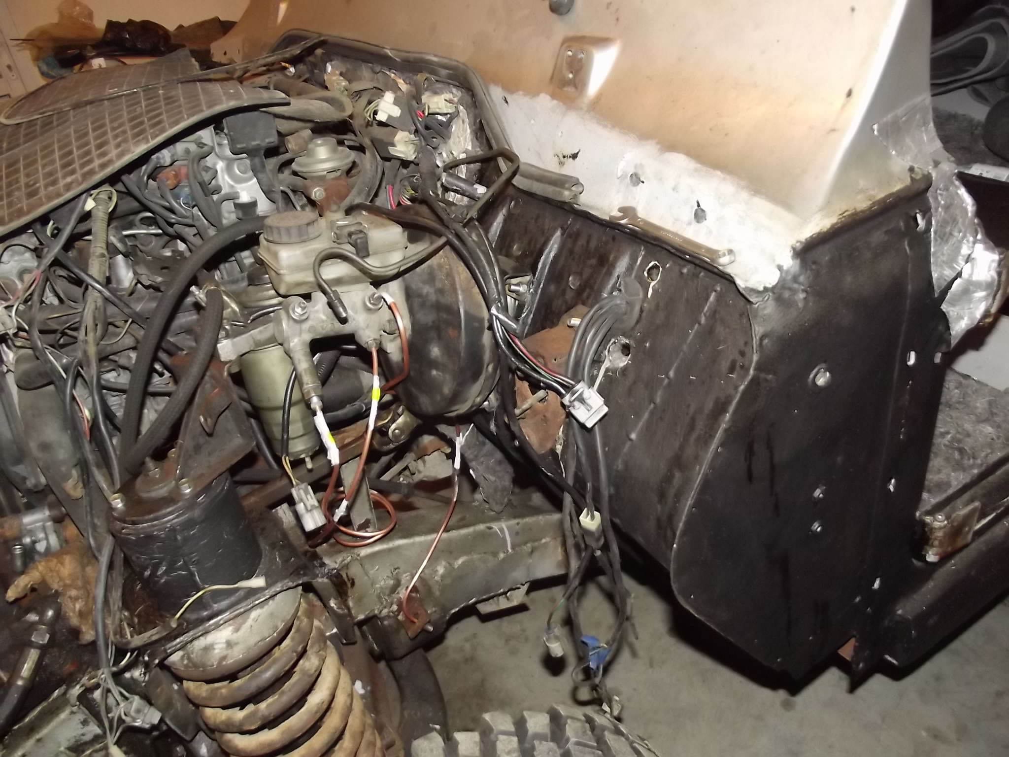

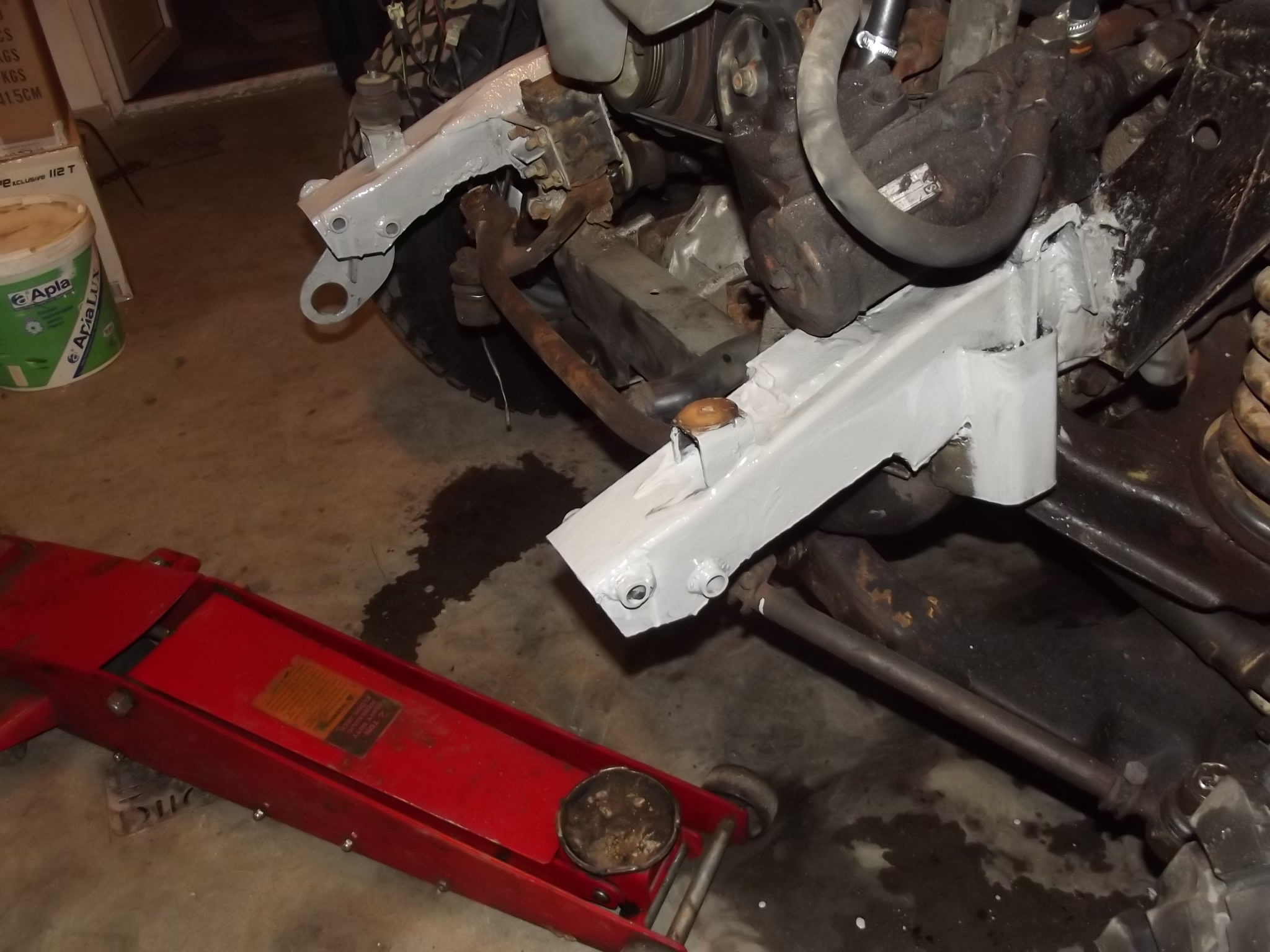

Intre timp... am sudat pivotul ala inferior de tot sarea siguranta, am pus etrierii, furtunele de frana, curatat sasiul si grunduit in partea din fata, taiat hamurile idioate pe care stateau bara (pentru un viitor suport de troliu), am aerisit aseara ambreiajul, pus borcanul de lichid,...
cert e ca acum se misca pe propriile forte :mrgreen: :mrgreen:

Ce nebunia lui Ginko Biloba e prinderea aia la pompa de ambreaj? Pe vremea mea parca nu arata asa :lol:
 Post subject: Re: Aro 324 Toy
PostPosted: Sat Nov 09, 2013 12:23 am
Puii mei... nu stiu :lol: ... aia e, cel putin momentan :mrgreen:
La mine, din fabrica masina a iesit cu o pompa de frana integral din plastic de la nu mai stiu ce satana de Ford fabricat doar in America doar pentru piata americana :lol: :lol: :lol: , cred ca a venit Perez cu ele in valiza....
La oridea serii, avem din pacate cam putine, vroiam sa fac mai multe azi dar imprejurarile, ca sa le spun asa nu m-au ajutat... am semi-aerisit frana, am pus bancheta, mochetutele prin spate, firele de la statie, scaunele fata, aeroterma (prinsa, taiat ce era nevoie), terminat de pus pasla in masina, mai e de pus doar pe fetele de usi, antifonat partea din fata a sasiului... si cam atat.
