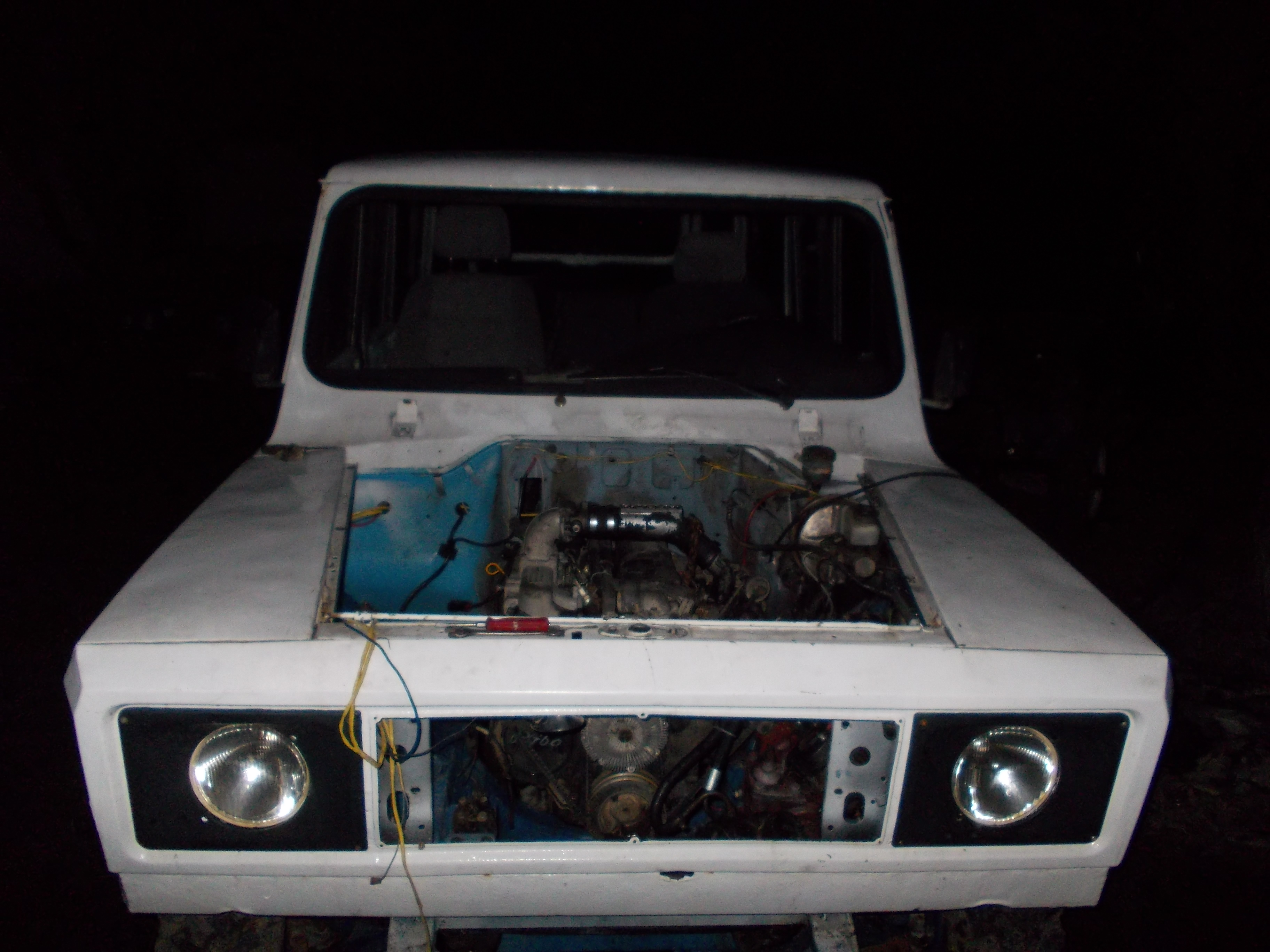

is alive :mrgreen:

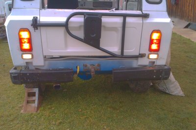

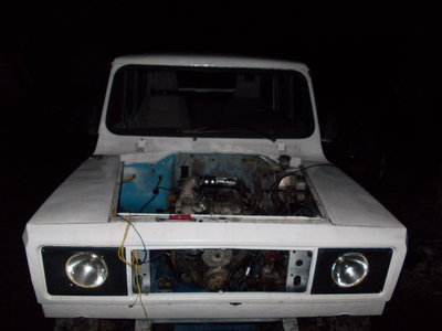

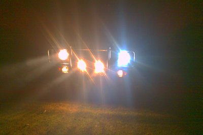

mai trebuie sa imi cumpar un bec xenon ca un dobitoc s-o jucat cu ele si mi-a ars unul...

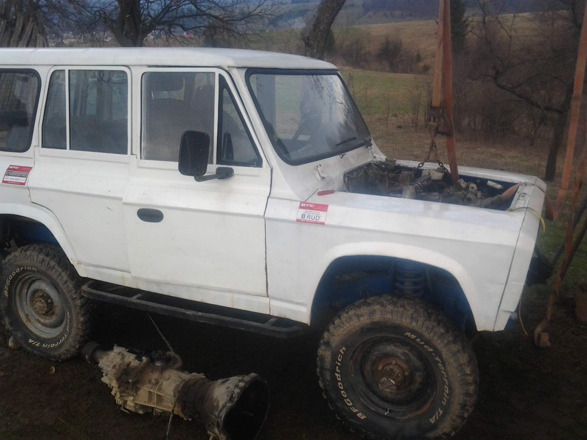

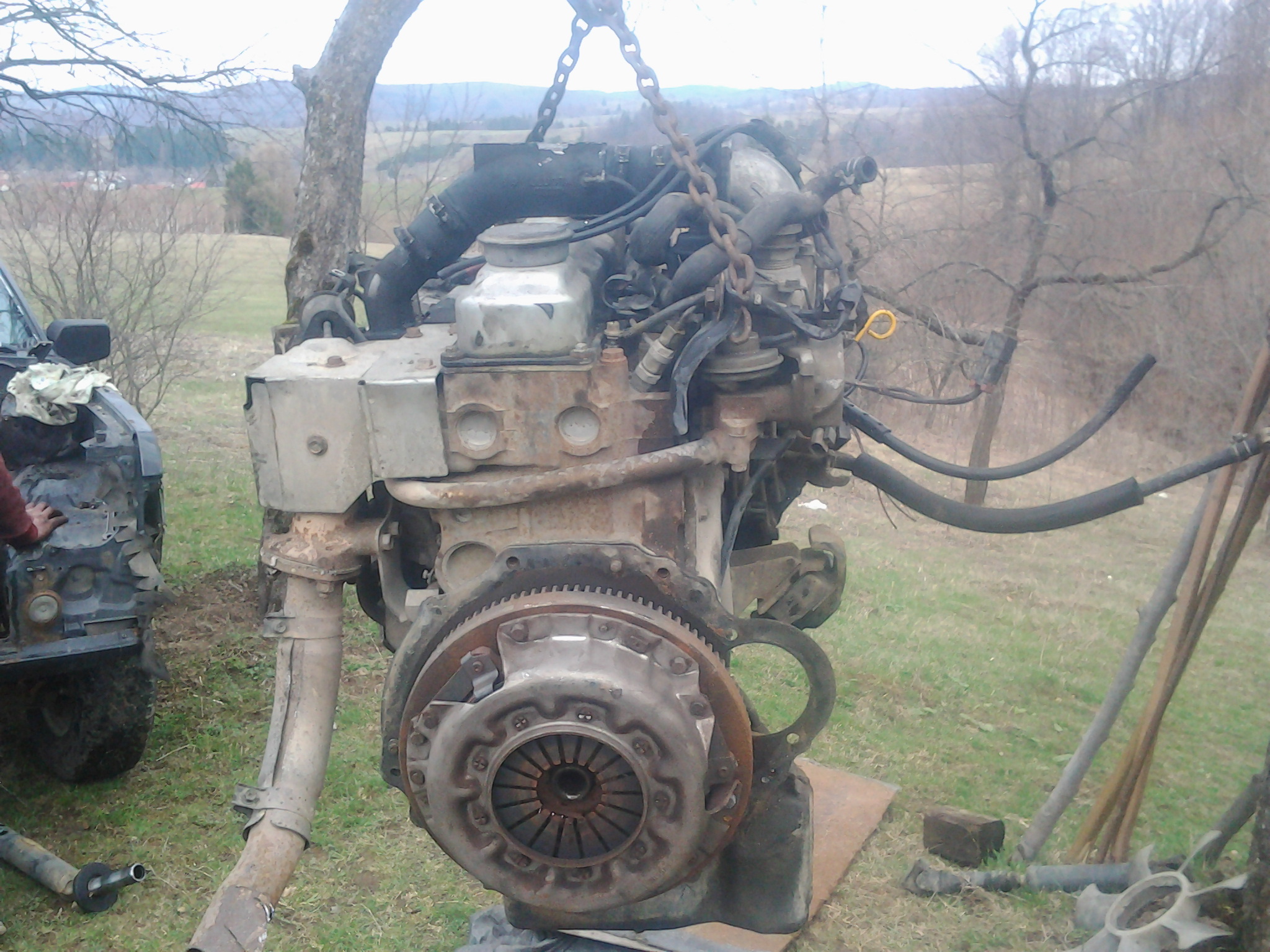

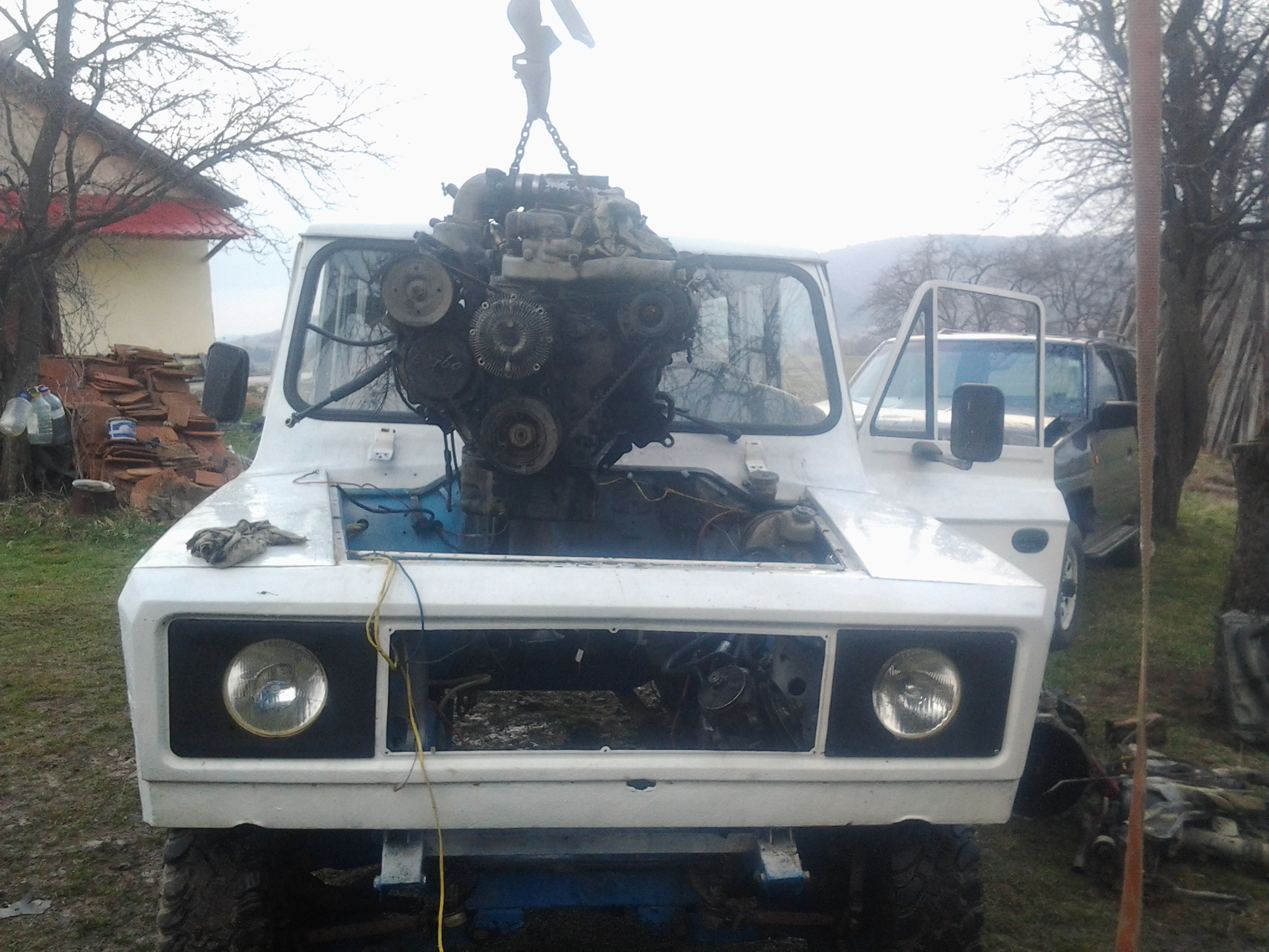

dupa lungi si multe lupte cu motorul de fabricatie romanesca (CL) care nu a vrut sa mearga pe masina (problema lui ca ajunge la remat) m-am hotarat sa ii fac aroului o operatie si anume transplant de inima, a trecut la o inima japoneza si anume motor de nissan terrano 2.7 TD care nici nu se compara cu cele romanesti si in plus e cu tot cu cutie si reductor, s-a potrivit pe masina de zici ca e de acolo! acum sunt la stadiul suporti si multa sudura, urmeaza modificari la cardane si putin mai incolo ca acum m-a lasat bugetul o punte cat se poate de rigida ca musai imi trebuie grupul pe stanga!
PostPosted: Fri Apr 12, 2013 8:18 am

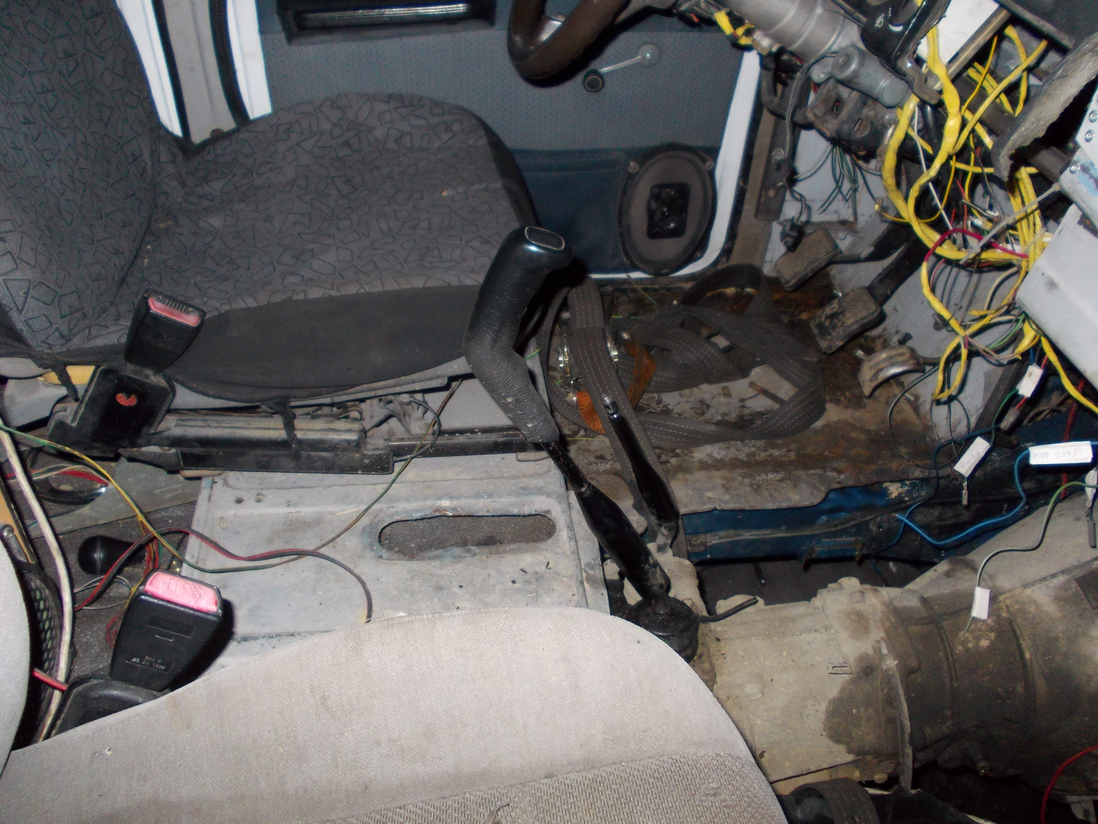

era sa uit, asa bine e distribuita grautatea motorului pe masina incat sta perfect dreapta, inainte statea putin in bot!

E cam interesant ce ai facut tu acolo, de-acuma nu se mai tine nimeni de tine cu motorul ala :twisted: (ma refer dintre Aroaie, nu alte masini :lol: )
Deci daca imi explodeaza pejoul, zici ca motorul de terrano e pontul cel bun - iesirea pe fata e pe stanga?

frumos lucrat.motoru de cti cai e?e ala de 90 sau 115?e de pe terrano din 97 in sus ala euro daoi sau ala mai vechi ca asta din 97 in sus euro doi e de 115 cai dar e puturos rau.spori la treaba incontinuare.
