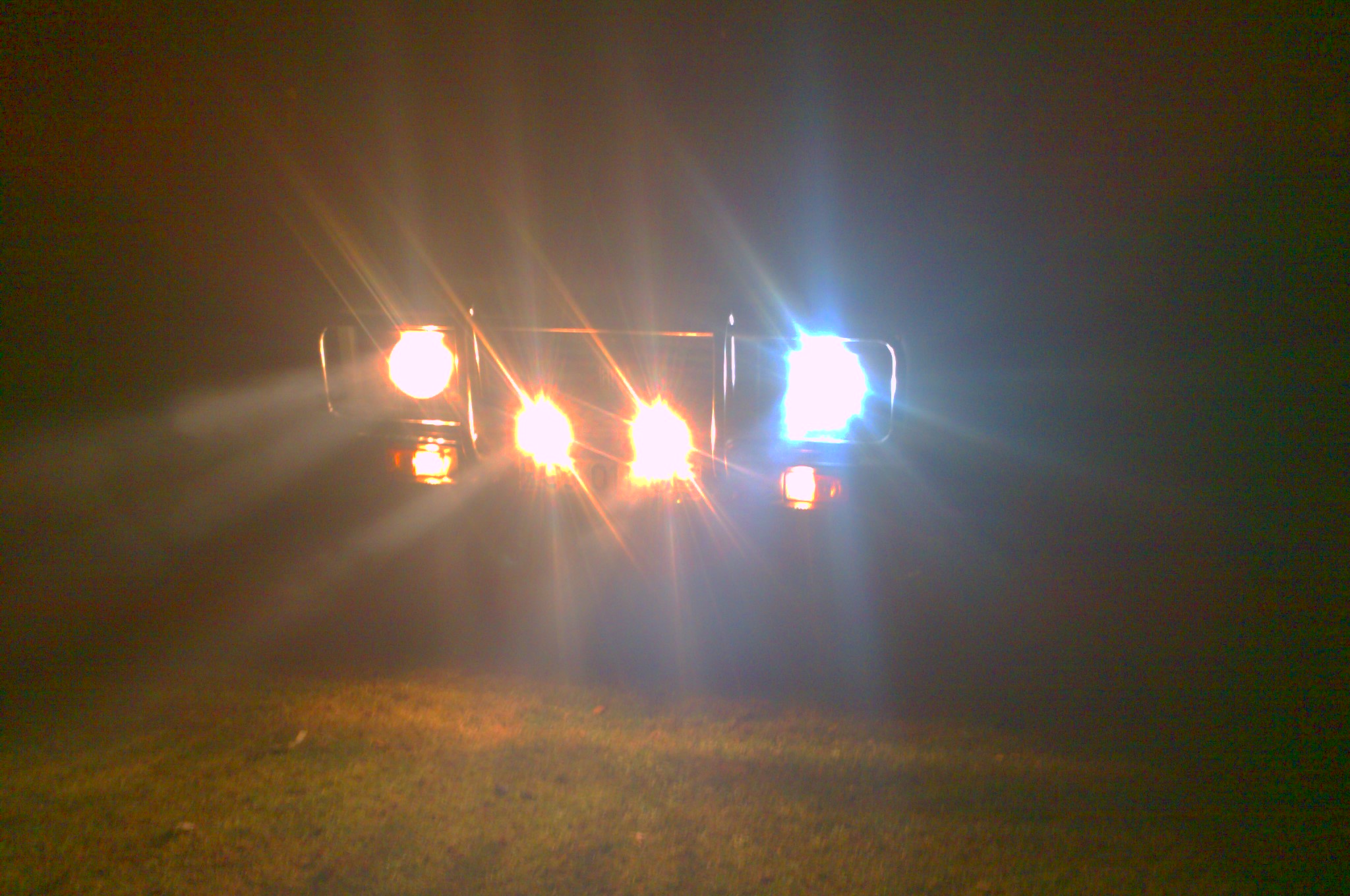

mai trebuie sa imi cumpar un bec xenon ca un dobitoc s-o jucat cu ele si mi-a ars unul...

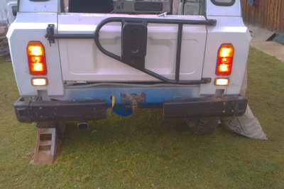

dupa lungi si multe lupte cu motorul de fabricatie romanesca (CL) care nu a vrut sa mearga pe masina (problema lui ca ajunge la remat) m-am hotarat sa ii fac aroului o operatie si anume transplant de inima, a trecut la o inima japoneza si anume motor de nissan terrano 2.7 TD care nici nu se compara cu cele romanesti si in plus e cu tot cu cutie si reductor, s-a potrivit pe masina de zici ca e de acolo! acum sunt la stadiul suporti si multa sudura, urmeaza modificari la cardane si putin mai incolo ca acum m-a lasat bugetul o punte cat se poate de rigida ca musai imi trebuie grupul pe stanga!
