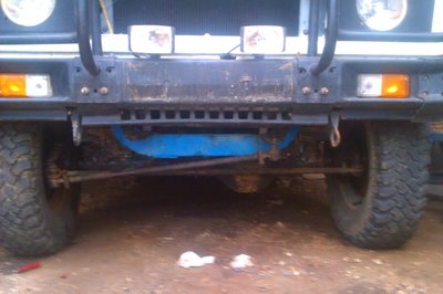

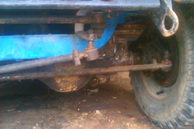

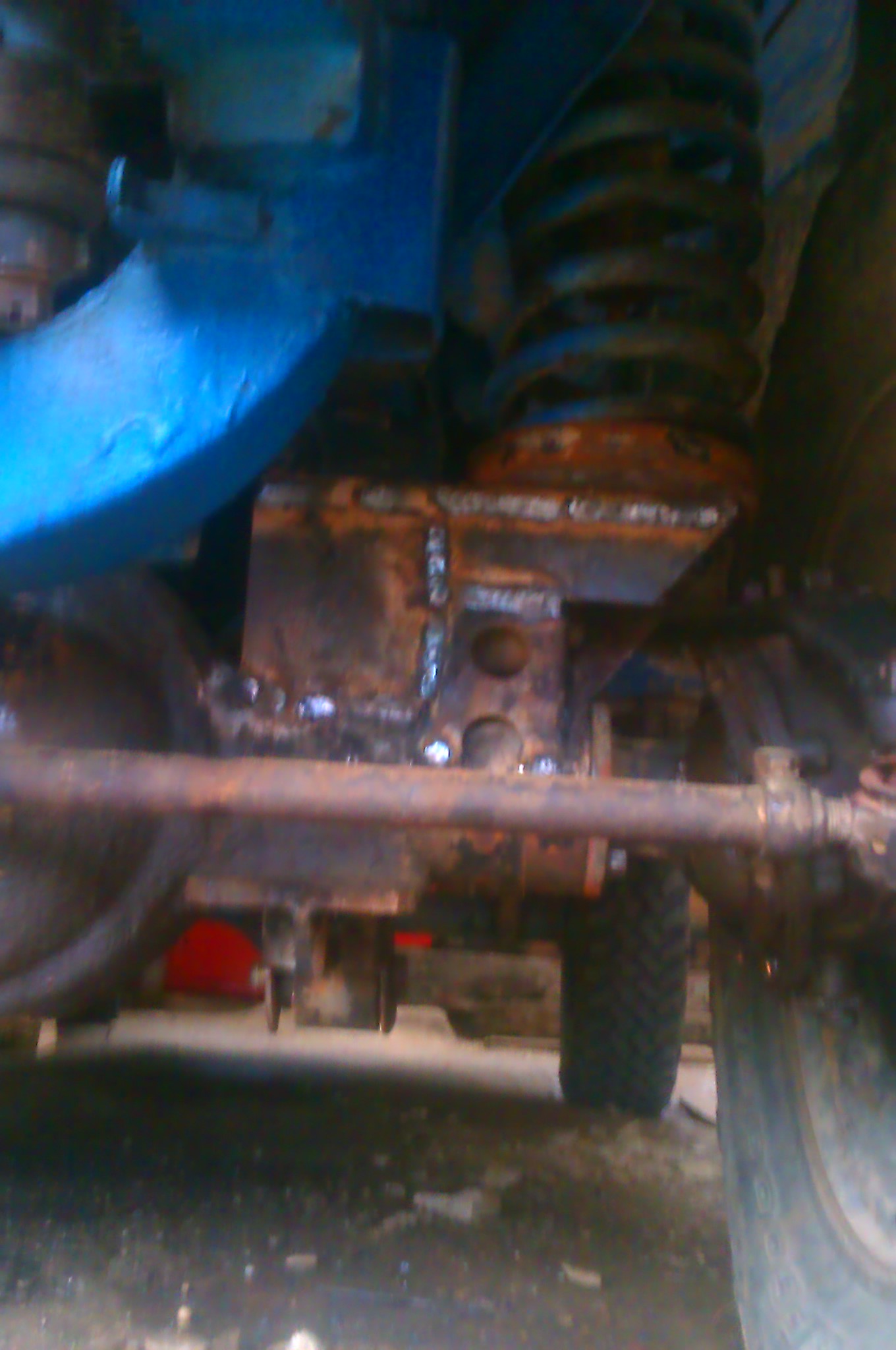

vine eu cu pozele :mrgreen:

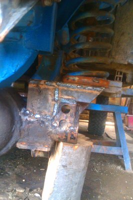

PostPosted: Mon May 20, 2013 1:05 pm
inca una!
am mucit 2 zile cu MAD MAX pe viata si pe moarte si vreau sa ii multumesc pe aceasta cale ca fara el nici intr-o luna de zile nu faceam atat, vorba vine, unde-s 2 puterea creste... sper ca pana sambata sa pregatesc toate piesele de montaj, sa terminam cu sudurile si sa o vad in teren cum se misca, nu mai am rabdare :roll:

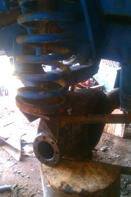

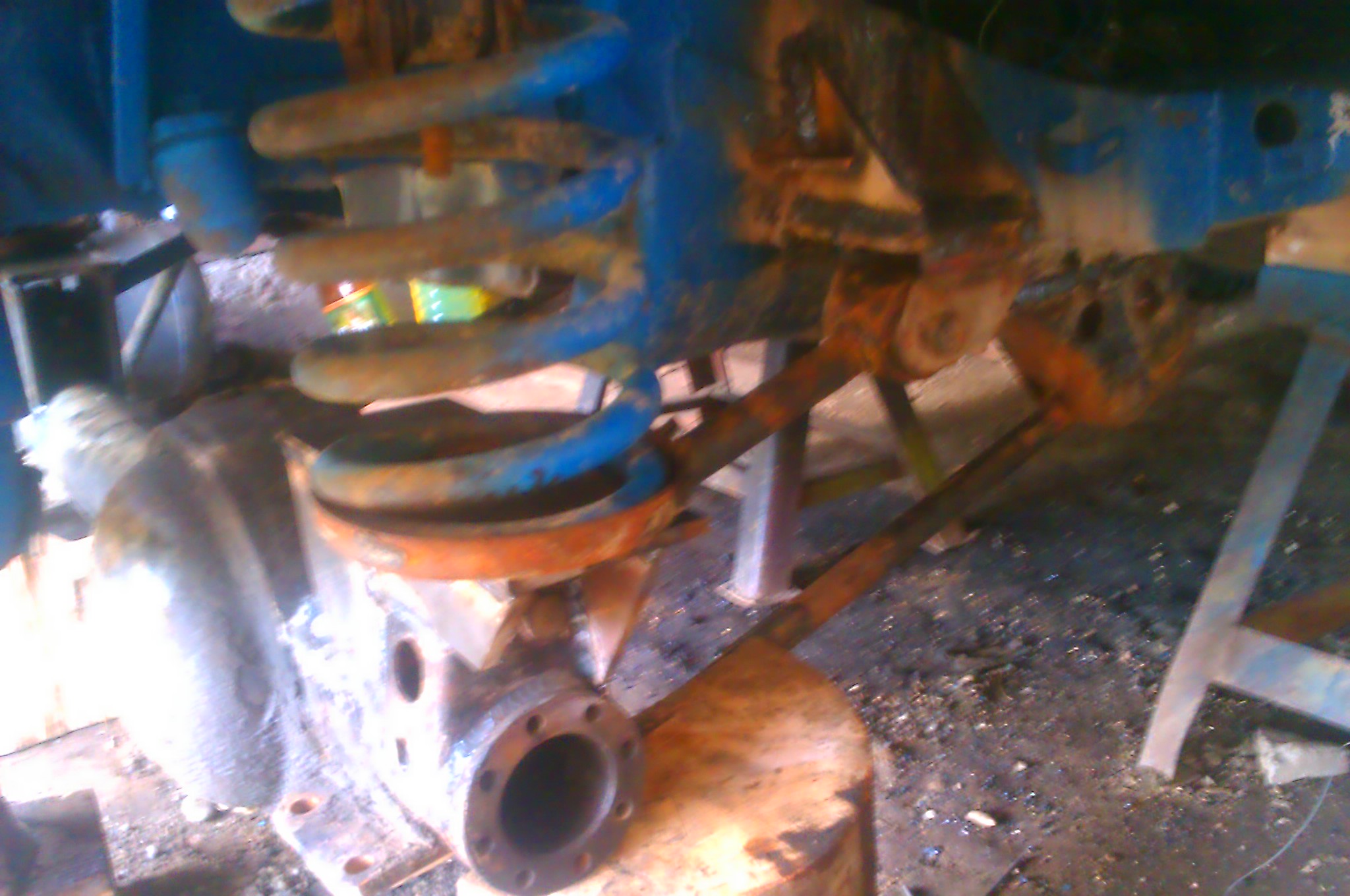

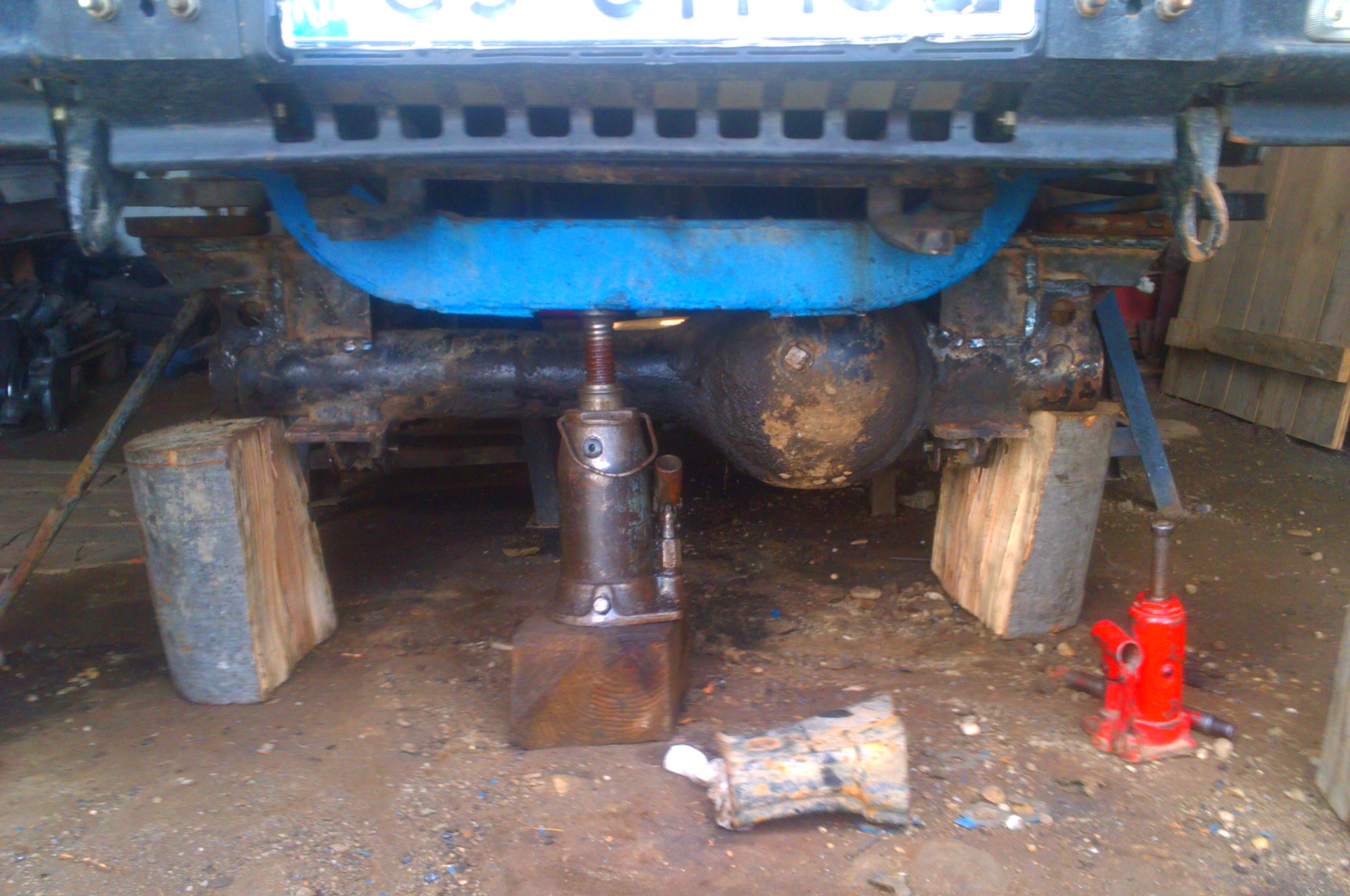

PostPosted: Mon May 20, 2013 3:05 pm

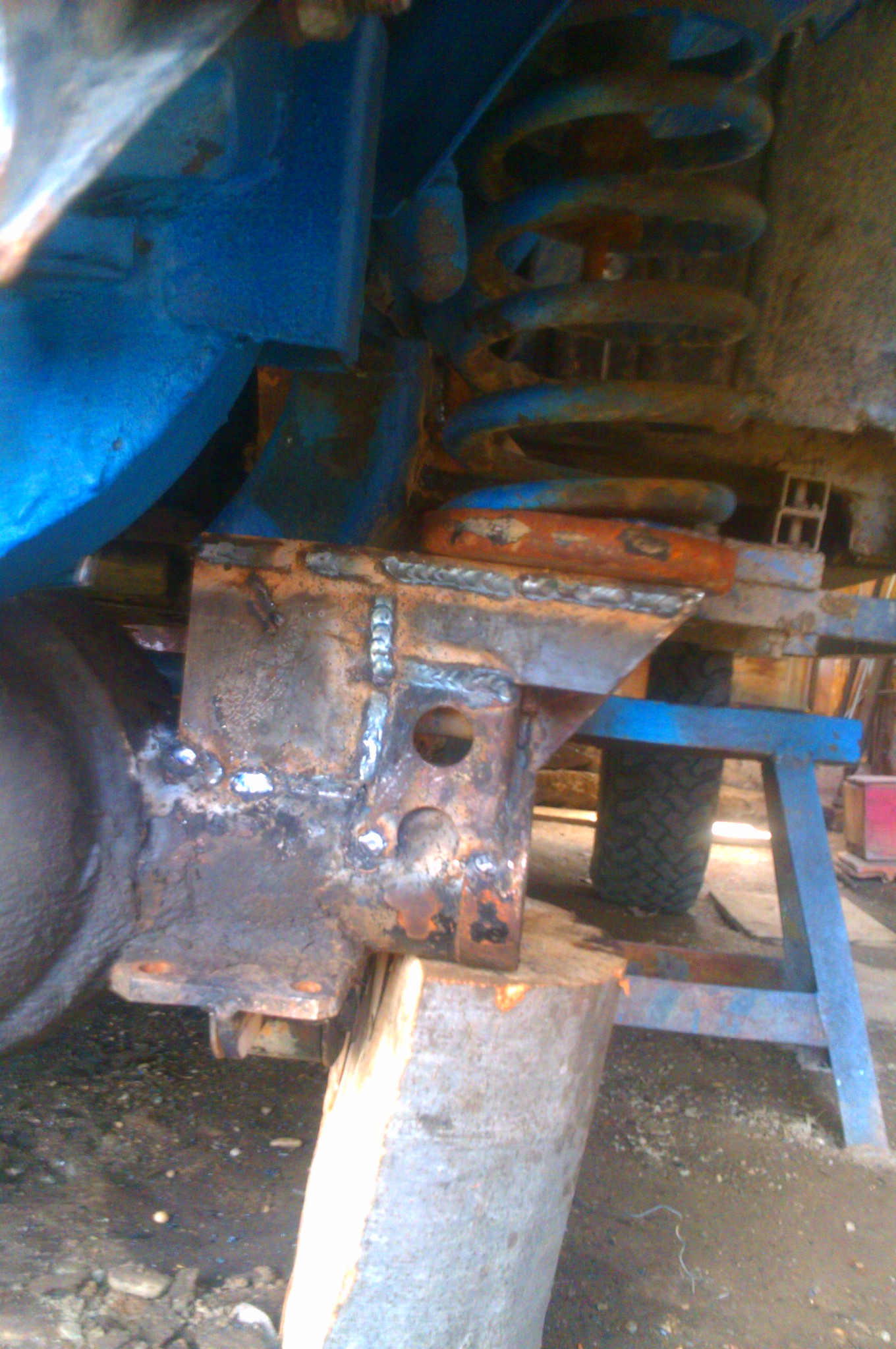

si acum sta pe rotile ei :mrgreen:

arata frumocss :D sunt curios cum flexeste.
ai putut pune bara de legatura cu levieru original?

Bre, dar de ce ai pastrat si vechea bara de conexiune, cu semicaseta?
