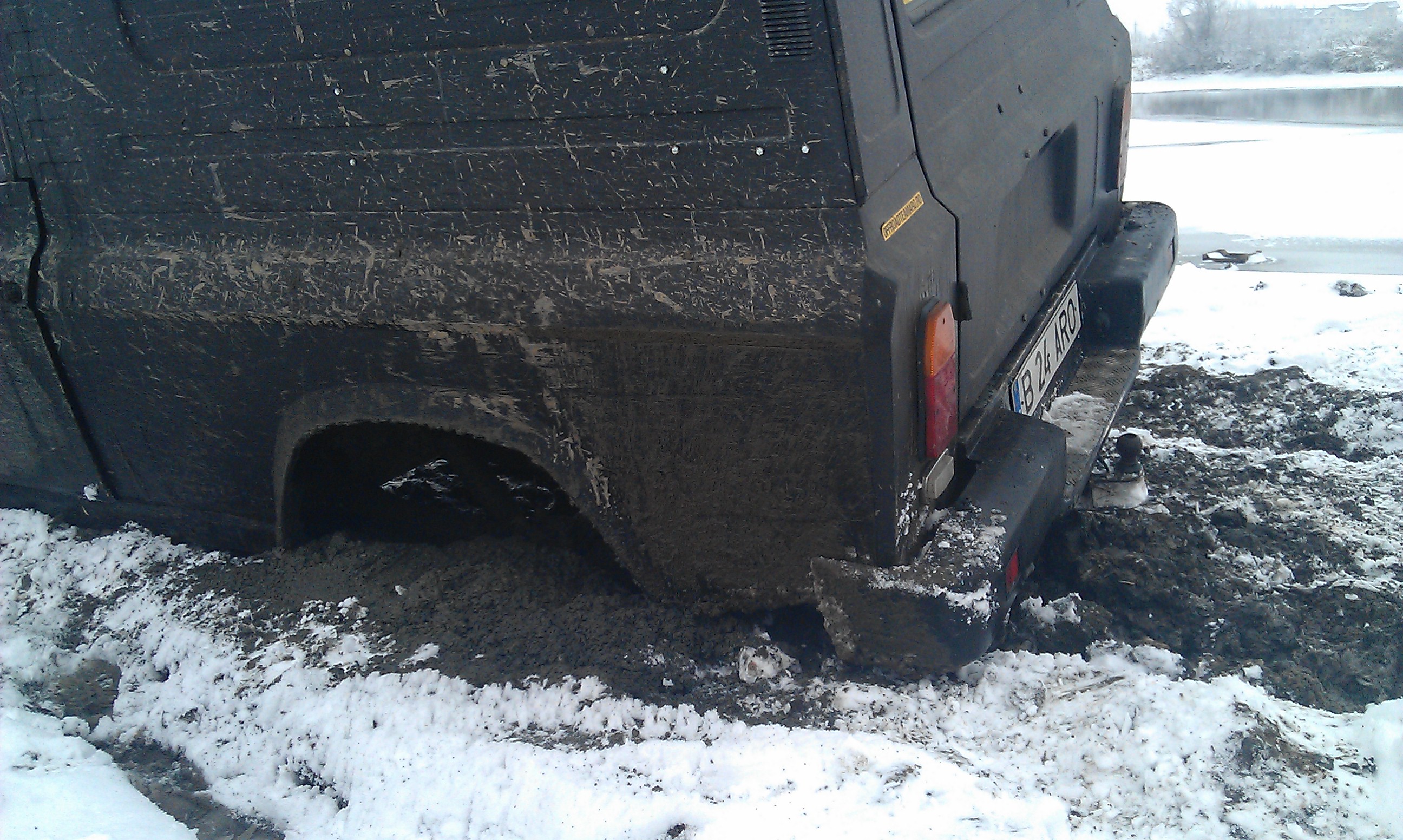

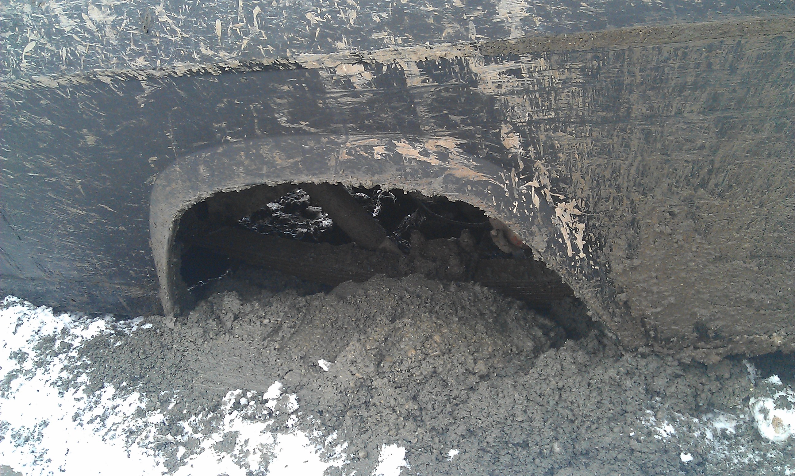

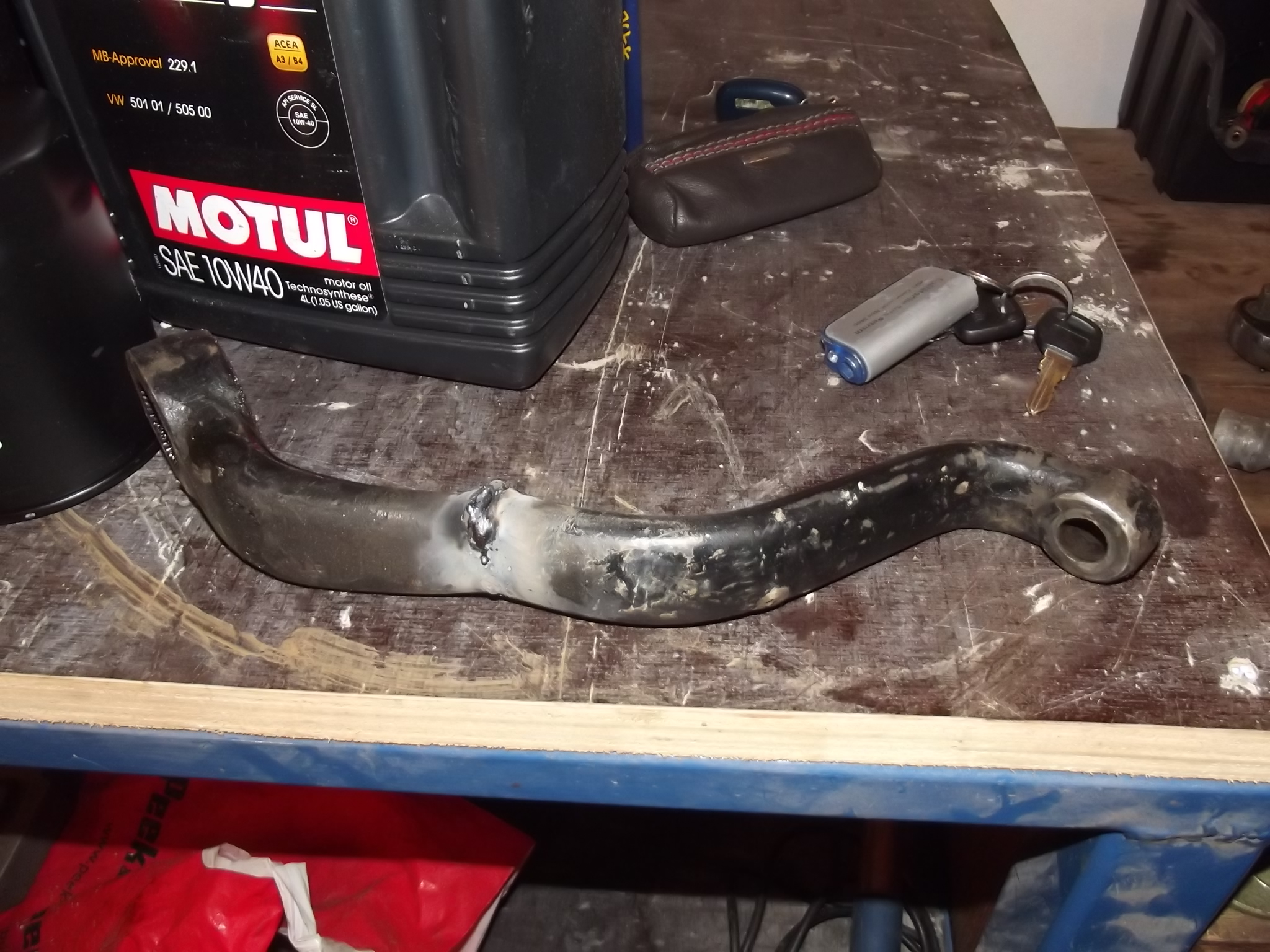

Dupa atata lauda.... aroso a cedat fizic azi, mai exact levierul de directie :( :( :cry: :cry: lacul din chitila venindu-i de hac... asta dupa ce maidanezul a atras foarte multe priviri azi prin bucuresti in urma unor lucruri ciudate pe care le-a facut... :mrgreen:
sa vad acum unde il fac la loc.... m-a mancat, ce pot sa zic....in loc sa astept sa vina ajutoarele sa ma scoata de acolo, am mai tot incercat cu niste multi baieti tineri sa il scoatem.... abia diseara pe la 5-6 o sa-l scot de acolo, dupa sa sudez provizoriu levieru ca sa pot ajunge pana la garaj... si dupa sa caut pe cineva pentru repararea lui.. nu as vrea sa fiu atat de nesimtit incat sa apelez iarasi la madmax sau poate... o sa faca o fapta foarte buna de a-l face din nou? :?

MRLuri pentru punte de TV există :?: cred că ceva făcut la comandă numai.Poze cu dihania(levierul cu pricina)răpusă :roll:
PostPosted: Mon Jan 14, 2013 3:33 pm
Au existat unele facute de AVM parca la pretul de nimic (500 euro parca).. asa ca nu, nu exista :lol: , dar se pot adapta cele 'clasice' de aro.. am vazut facut pe o punte de ims asa... si era modificata planetara parca...
poze cu levierul, pe la 5,6 cand scot masinaria din noroi.. acum zace acolo :mrgreen:
PostPosted: Mon Jan 14, 2013 6:00 pm
Levierul poate ti-l reface MadMax pe garantie :lol: :D Dar de data asta fa-l cu 1-2cm mai "scund" ca sa zic asa, am vazut ca ajungea cam jos totusi, mai lasa sa lucreze si capetele de bara...

O veste excelenta cu madmax... :mrgreen: intradevar, o sa modific levierul putin... dar nu il pot face mai "scund", pentru ca la flexare maxima imi va lovi in foile de arc :evil: ... ma voi gandi la un altceva, sa vad...

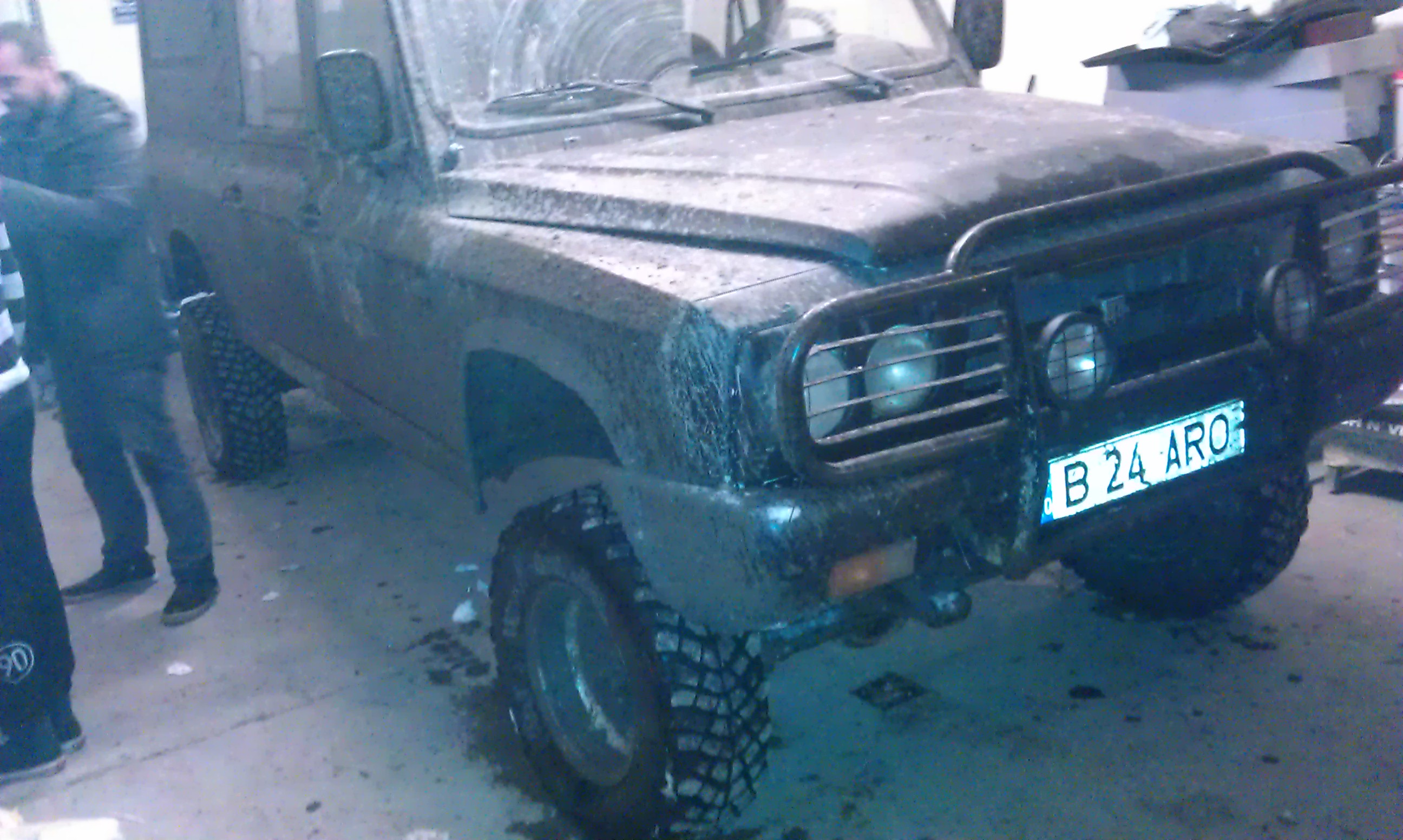

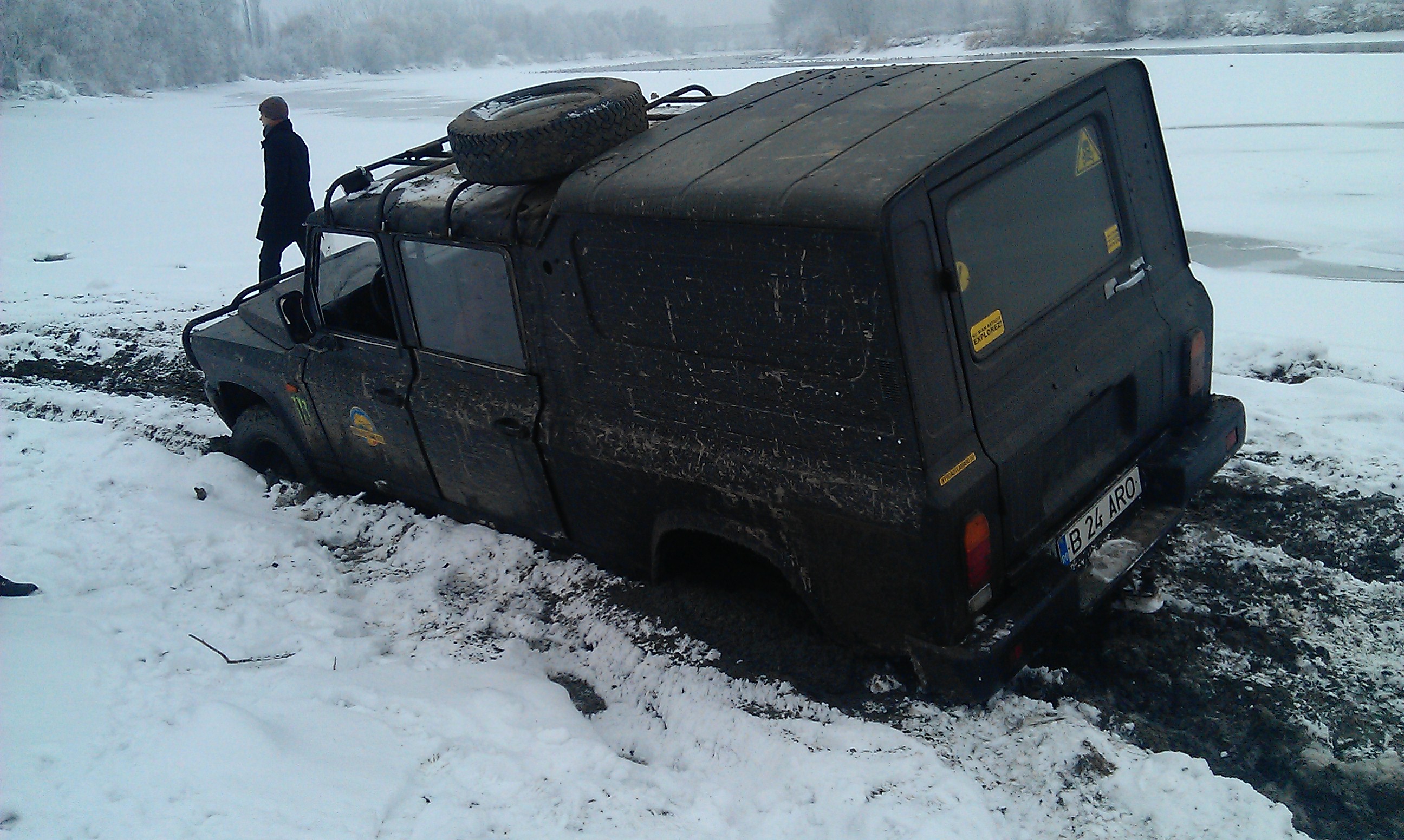

astazi, dupa mici jocuri pe ici pe colo, cu blocant si fara blocant :mrgreen: , am reusit sa ingrop maidanezul destul de serios in albia lacului in care ma tot joc eu... de vina am fost eu, ca m-am oprit in mijlocul sleaului... si dupa nu a mai plecat, am pus blocantu... a inceput sa sape... am chemat mai multi prieteni, am impins de ea, a cedat levierul, au venit ajutoare motorizare, l-am scos, am sudat levieru, am dus-o la garaj si asa mai departe :lol: N-ar strica deloc deloc deloc un blocant pe fata... o sa ma gandesc serios la adaptarea lui pe fata.
merci din nou cabestan/tudor pentru telefoane, deranje, chestii...
imi trebuie neaparat troliu, bara hd... daca nu era pajero cu sufa cinetica, imi puteam lua adio de la maidanez, si asa am tras ceva de el pana a iesit

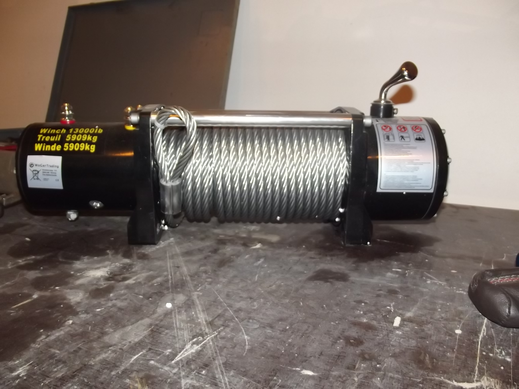

troliu a devenit o necesitate.. am gasit, urmeaza sa-l iau, alaturi si de o cinetica... poate, dar mai ales troliu in principal, langa care se va adauga si o bara fata HD si totodata si ramforsarea sasiului pe fata cred.. sper :D
poze sau sfaturi cu montarea troliului pe fata? mi-ar fi de mare ajutor...

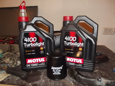

Intre timp, maidanezul a fost rasfatat cu niscai motul 10W-40, filtru, ulei diferentiale Wolf HD 80W-90. Boostcontrolleru e pe drum... a zis tudor ca ma ajuta si cu bara HD pentru troliu.
As vrea totusi sa tai suportul foii de arc stanga fata, cel cu cerceii pentru ca nu e perfect 'aliniat' cu foile si foarteaza foarte rau in bucsi... dupa care sa ramforsez bine si capul sasiului.
urmeaza inca un 'val' de imbunatatiri si reparatii, va tin la curent :mrgreen:
