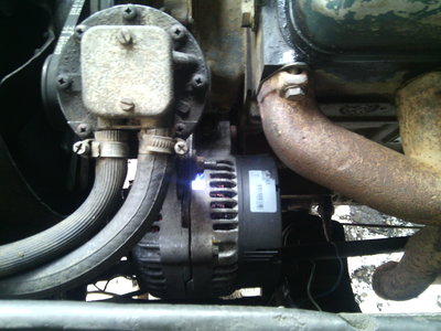

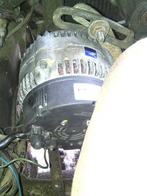

Am pus alternatorul de 120 A. Sunt multumit :D ... Faza lunga , Aeroterme (3 la numar,1 fata,2 spate) pe turatia a-doua-a, Pompa recirculare apa si Stergatoarele pornite sta undeva la 14,30 .
Astazi...Fuge nebunu` :
PostPosted: Fri Jan 31, 2014 4:50 pm
Posts: 80

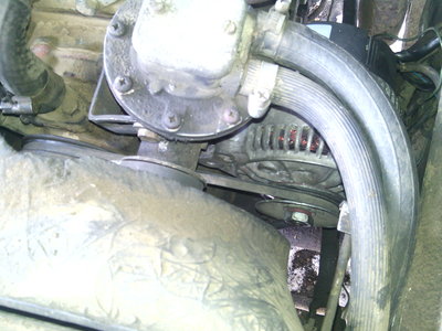

Alternatorul:

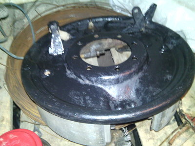

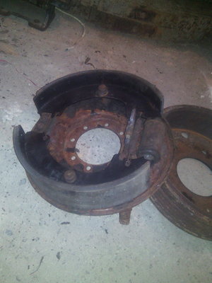

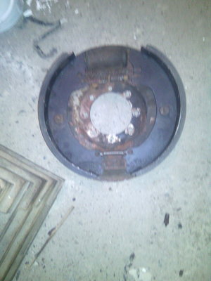

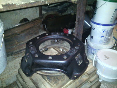

Talere luate de la Mironut :D (Mersi Ionele)
+ saboti proaspat ferodati.

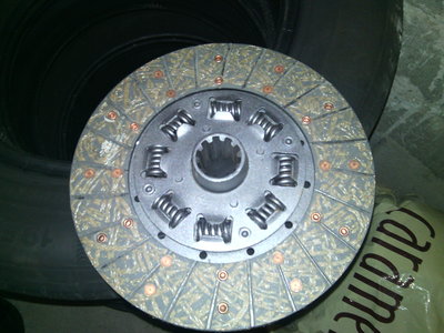

Ansamblu reconditionat (catei noi)
Disc proaspat ferodat

In alta ordine de idei, dupa ce masina este luat alternatorul? a venit la fix pe suport? Ai idee daca are releul de incarcare si cititorul de la turometru incorporat?
