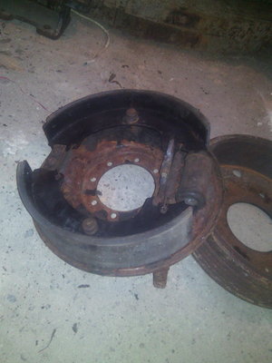

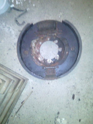

Talere luate de la Mironut :D (Mersi Ionele)
+ saboti proaspat ferodati.

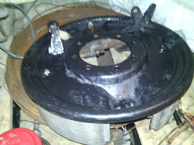

Ansamblu reconditionat (catei noi)
Disc proaspat ferodat
