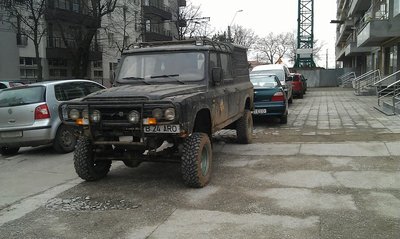

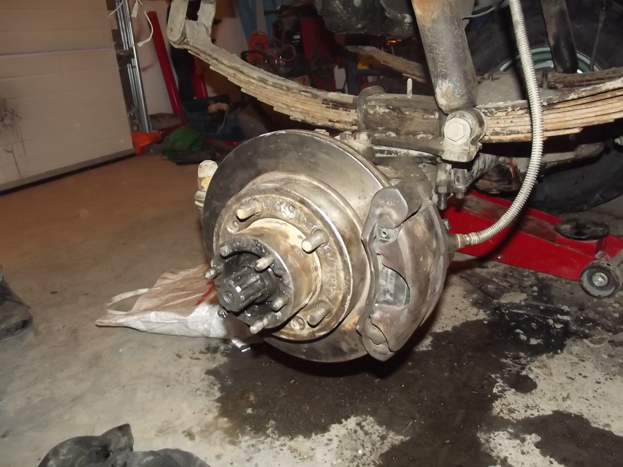

Daca mi s-au promis tamburi, deci in consecinta voi ramane pe sistemul asta de franare, voi purcede la curatarea tamburilor si vopsirea dansilor cu vopsea termica :mrgreen:

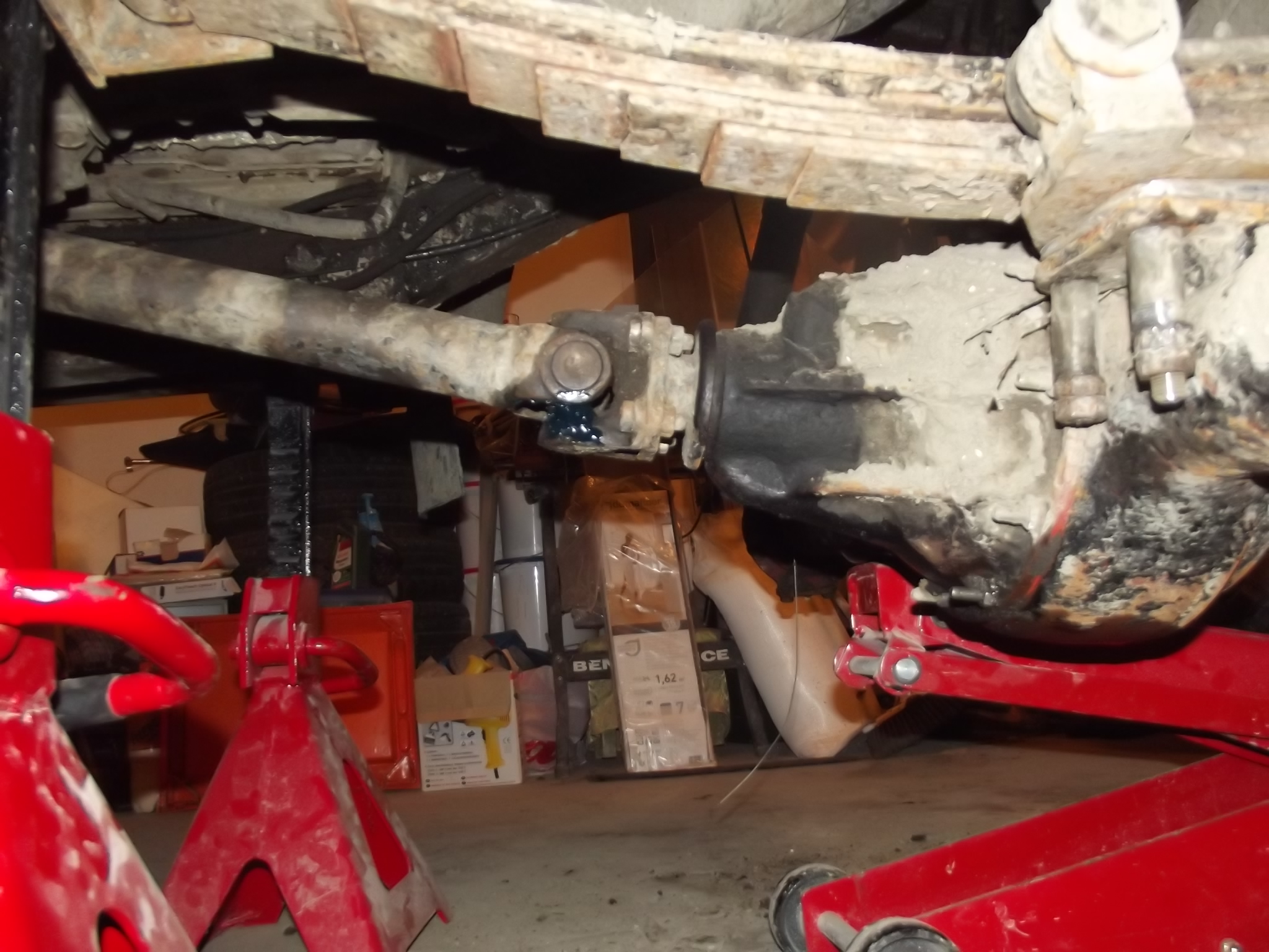

intre timp am reusit sa rotesc si puntea fata :twisted: , cam fix cat trebuie zic eu...

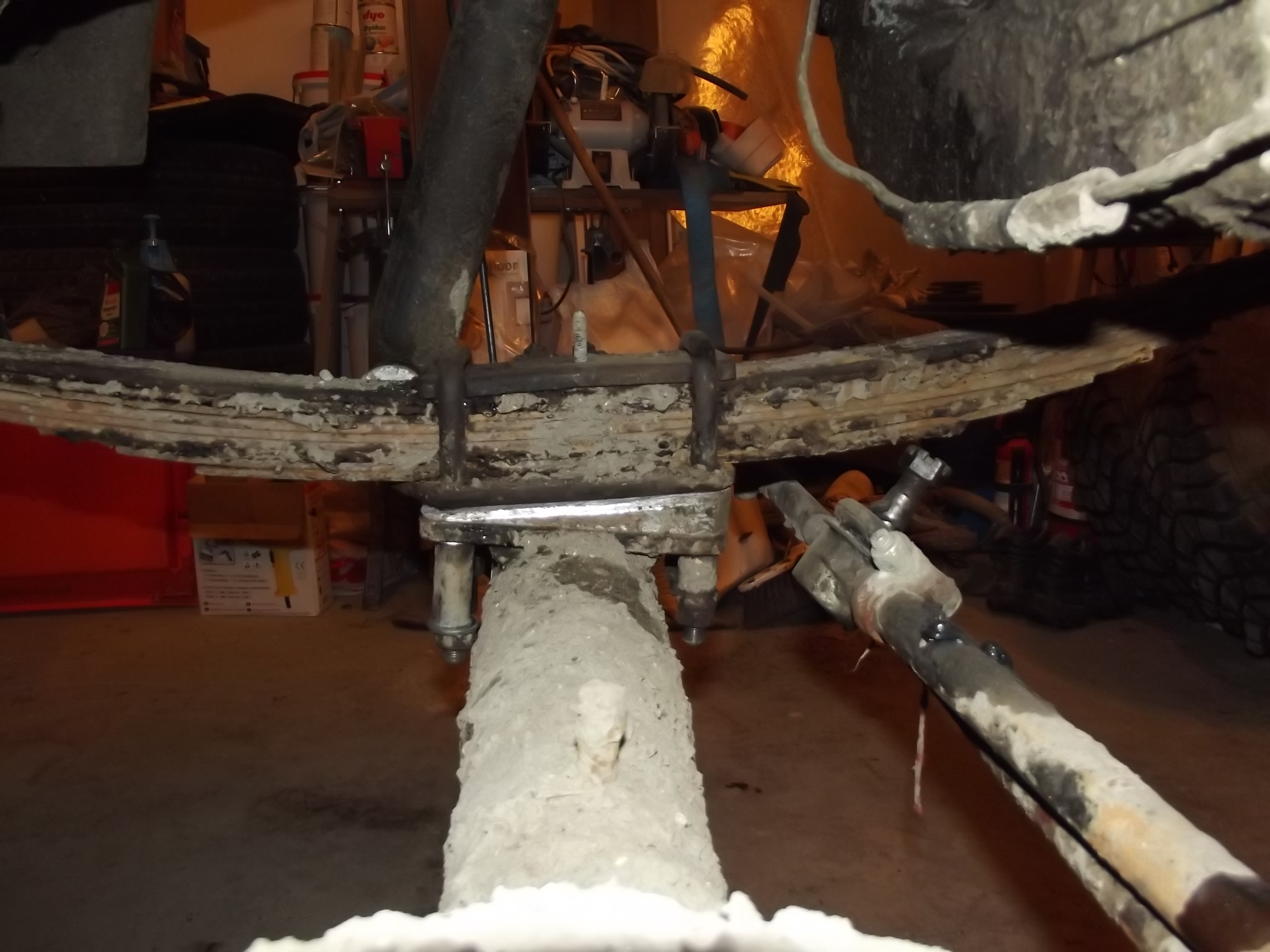

Totusi, idei pentru rotirea puntii spate? :roll: vreau sa fie cat de cat...."aratoasa", ma gandesc sa dau puntea jos... sa o si curat printre altele...sa-i tai talpa pe care vin foile, si sa o sudez in "pozitie" ?

Pune un furtun în locul supapei de ventilație a punții-cu timpul supapa se blochează și aruncă ulei pe la semiring.

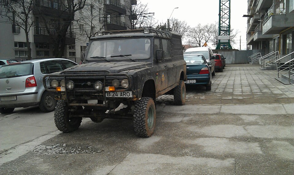

Intre timp, multumita multor membrii de pe aici :mrgreen: maidanezul e iarasi pe roti, functional si zbarnaitor :lol: , are si frane :shock: :shock: , chiar daca flansele au trebuit "ajustate" putin la fata locului :twisted:
asteptam fonduri... urmatoarea in plan este: montarea troliului, saptaman viitoare maidanezul va fi incaltat cu labe de simex silverstone 31x10.5 R15 chiar daca sunt putin tocite pe mijloc...

iai pus discuri pe fatxa?de ce sunt etrieri?
PostPosted: Mon Feb 11, 2013 8:12 pm
dap, intr-un final am si eu frane... etrierii sunt de renault 21, discurile de aro, asa cum era pe puntea originala de aro..

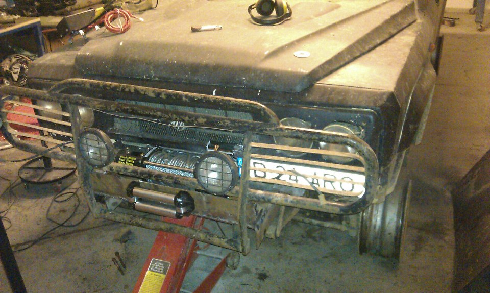

dar, am avut prilej sa fac la "comanda" un set de foi de arc din foi de arc de 320 (groase adicaa) foaia principala si cea secundara, dar am montat-o doar pe cea principala groasa, cu cea de-a doua devenind prea rigida si prea putin flexatoare :lol: , am pus mana si pe aparatul magic de sudura cu care am fixat puntea pe sasiu, si pe o bucata mare de tabla de 5 mm, asa ca am pornit la fabricarea unui suport masiv de troliu, bulball si ancorare :ugeek: , care e aproape gata... dupa care ma voi gandi si la o continuare pentru bara, astept ideile voastre!!!
daca tot am aparatu asta magic pe mana, voi confectiona totusi si prinderi pentru opritoare... deja devine iritant sa aud zbang-ul foilor in traversa fata.. in fine, se aude doar cand se rupe ceva, dar oricum :mrgreen: si la ramforsarea suportilor deja existenti...
deasemenea, vascocuplajul a zburat, un electroventilator gigant luandu-i locul, ramane doar sa-i gasesc un mod de prindere frumos la benoclare pe radiator... :evil:

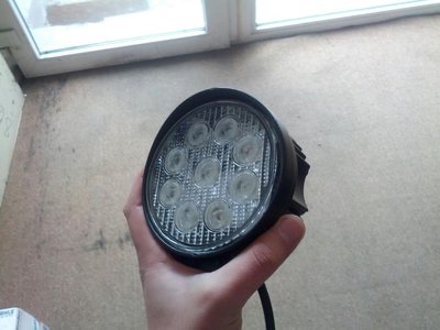

a, si sa nu uit de noile jucarele care vor afecta cocalarii cu xenoane montate 'urat' :twisted: (a nu se intelege gresit, si eu am xenonuri la masina "buna", dar montate in faruri cu lupa, perfect albe si de 35W care nu deranjeaza ochiu')

Bre alea nus LEDuri? Ce xenoane zici ?
Sa vedem poze mai indetaliate avec le cotetz... :D
PostPosted: Sun Feb 24, 2013 10:47 am
Sunt leduri, desigu, dar cred ca deranjeaza privirea oricarui xenonist bulgar venint din sens opus :mrgreen:
