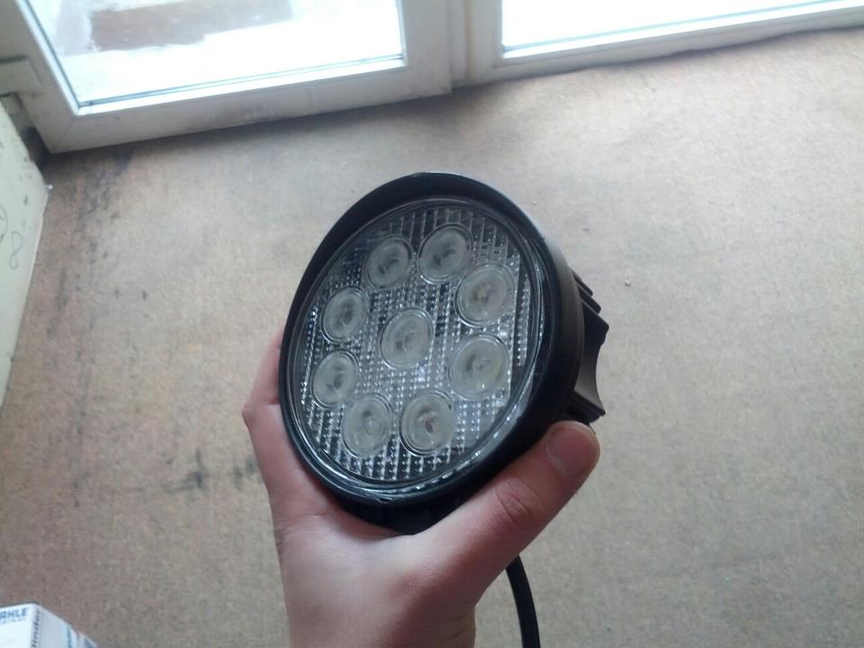

a, si sa nu uit de noile jucarele care vor afecta cocalarii cu xenoane montate 'urat' :twisted: (a nu se intelege gresit, si eu am xenonuri la masina "buna", dar montate in faruri cu lupa, perfect albe si de 35W care nu deranjeaza ochiu')

Bre alea nus LEDuri? Ce xenoane zici ?

Sunt leduri, desigu, dar cred ca deranjeaza privirea oricarui xenonist bulgar venint din sens opus :mrgreen:
cat de curand si niscai poze mai ok.
