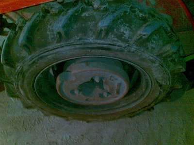

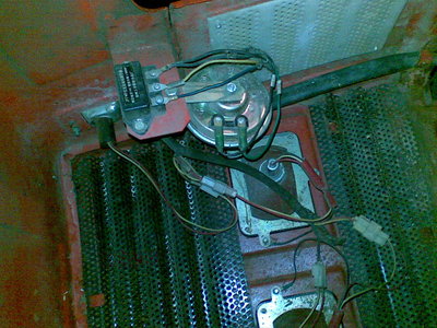

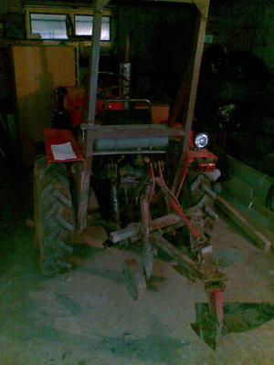

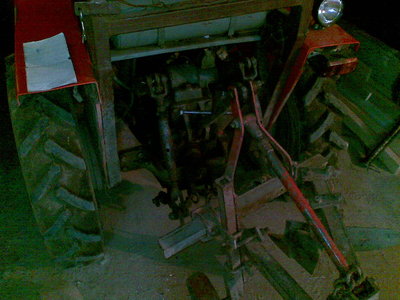

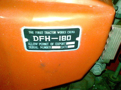

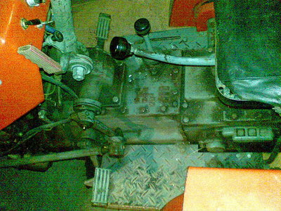

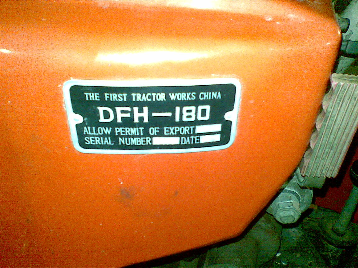

Pozele le-am facut telefonul si nu sunt prea grozave.

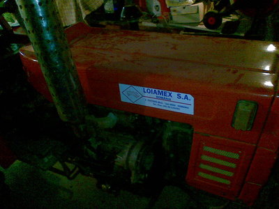

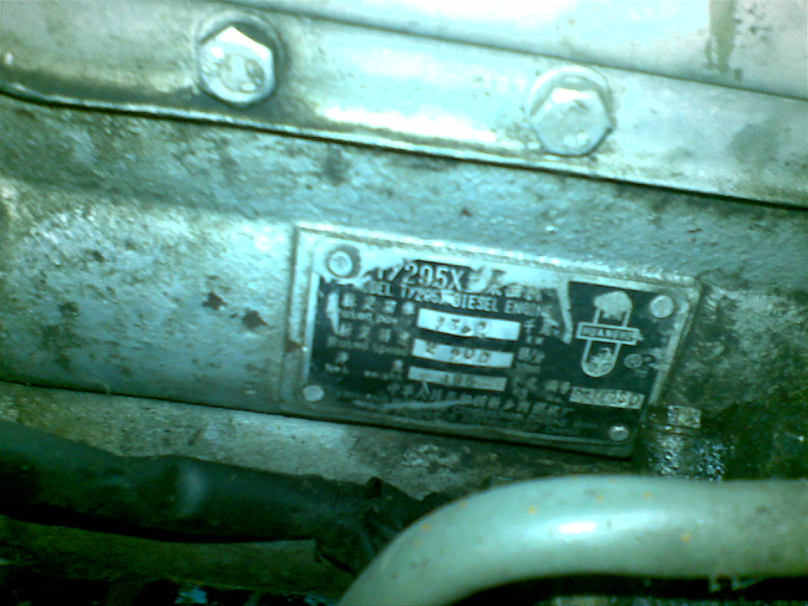

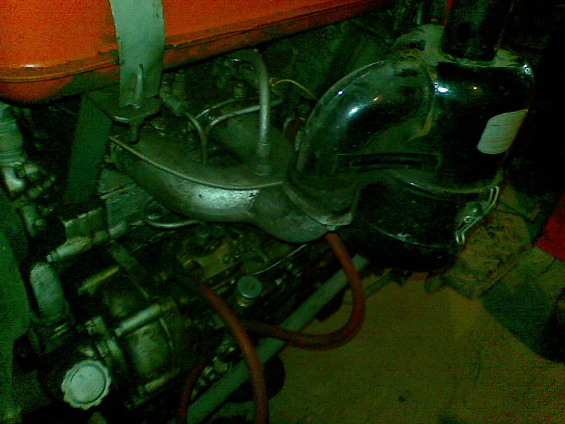

salutare am revenit foarte dezamagit dupa o zi chinuitoare in speranta de a porni cotetu cu ajutorul lui ama,cabestan si tudor in ciuda eforturilor facute in zadar de al porni am constatat ca are motorul blocat si as dori care se pricepe sa ma ajute cu un sfat tineti cont ca de 2 ani de zile nu a pornit deloc.
multumesc si o seara faina
ps... dak reusesc sa il fac va trag brazda gratis prin curte :lol:
bicicleta din practiker
 Post subject: Re: tractoras bagat la off-road
PostPosted: Sat Dec 05, 2009 10:02 pm
:lol: :lol: daca te ajut cu informati vi pina la brasov sa ari citeva brazde :lol: :lol: acum lasind gluma la o parte ; as fi curios sa stiu ce ati facut ca sa nu incepem sa spunem aceleasi lucruri pe care poate le-ati facut deaja ; sunt sigur nu vati uitat la el toata ziua :?: :!: :?:
PostPosted: Sat Dec 05, 2009 11:03 pm
L-am tras cu Aro si nu a vrut deloc sa miste motorul in viteza. Am incercat sa miscam de fulie de la motor...Nimic
Am desfacut injectoarele poate scapa compresia si tot...Nimic
Pe luni o sa ii dam jos chiuloasa sa vedem ce are. Banuiesc ca este gripat.
Cred ca a fost coxat fara ulei si totusi are ulei. Alte idei ?
PostPosted: Sun Dec 06, 2009 12:19 am
Cel mai bine desfaceti motorul complect ; chiar daca dati jos numai chiuloasa unul din motive ar fi blocarea segmentilor pe cilindru si ar putea sa fie ruginite si camasile si va trebui facut tot motorul de obicei nu se gripeaza asa usor cuzineti ei de obicei isi fac joc si bat; sper sa fie ceva usor dar daca este blocat :!: :!: :!: eu as merge pe varianta desfceri motorului complect pentru a nu avea surprize dupa :!: :!: :!: :(
PostPosted: Sun Dec 06, 2009 12:44 am
Ideea desfacerii chiuloasei este de a face un diagnostic... daca se impun reparatii mai laborioase, de voie de nevoie se vor face si ele.
