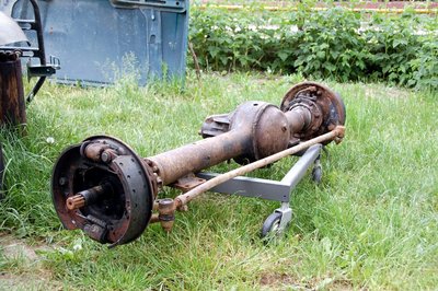

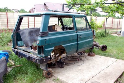

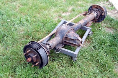

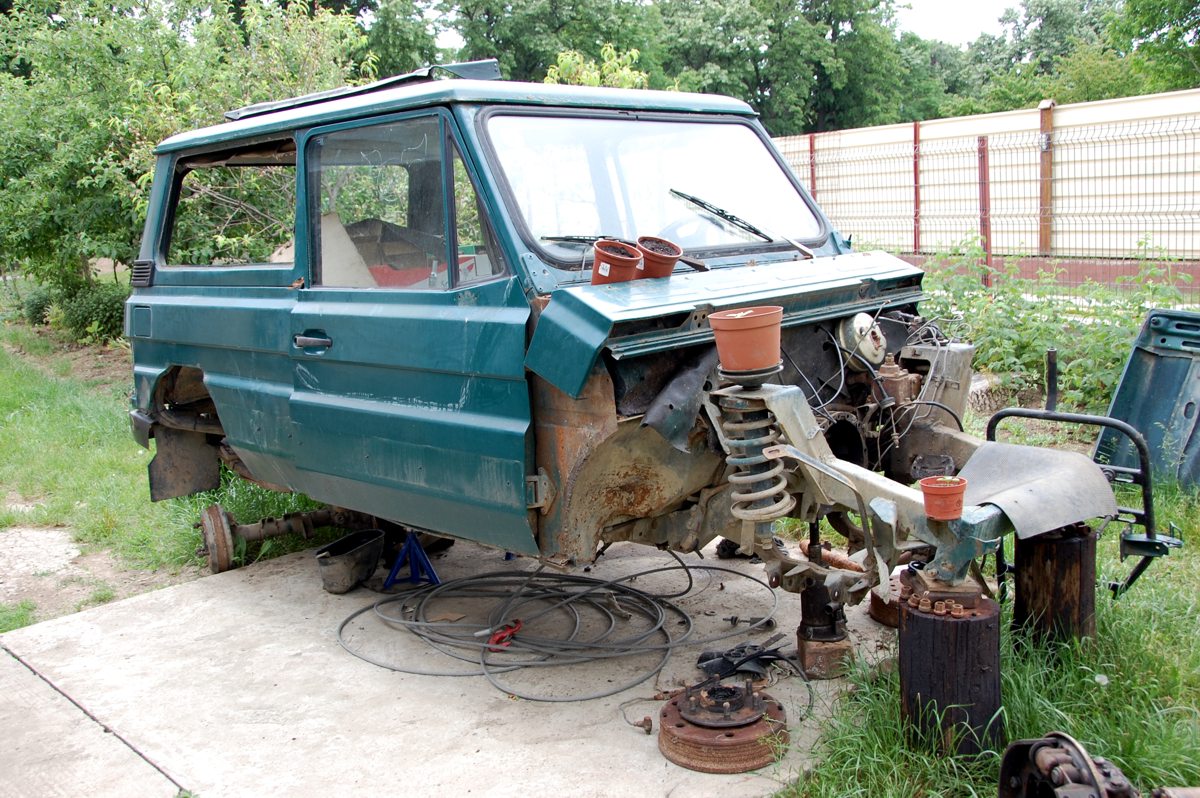

Niste poze cu starea actuala:

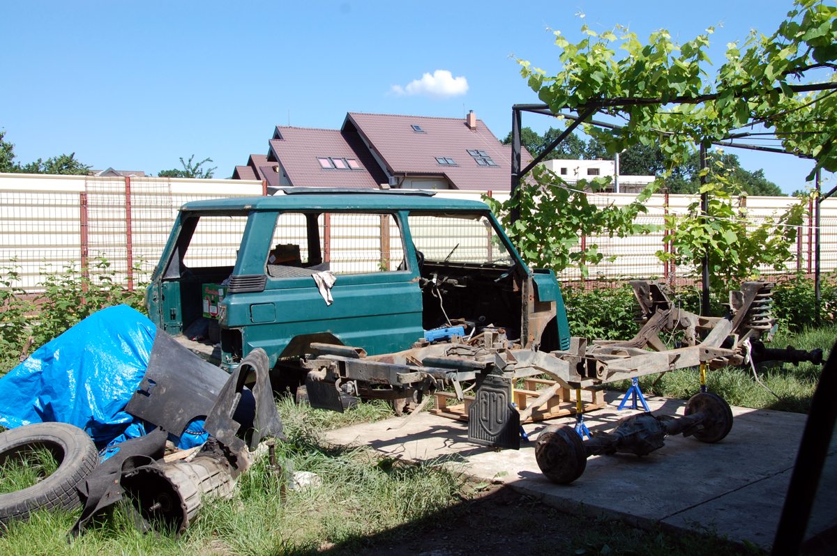

Noul stadiu al proiectului, perspectiva de la geam, duminica dimineata :D
