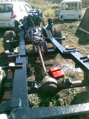

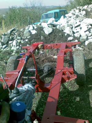

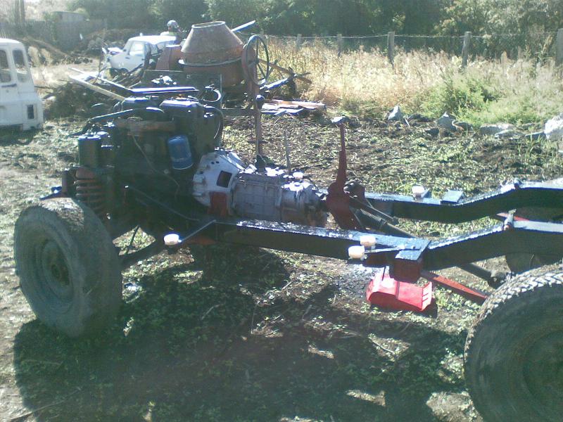

Marea re-restaurare a Militarului, supranumit Nevasta, care si-a pierdut culoarea kaki pe drum.
Sa incepem cu inceputul. Baza de plecare - sasiu de armata (ranforsat) cu oale joase, in stare buna, punte fata discutabila, punte spate cu blocant 33/8.
File comment: Incepem sub semnul steagului. Toamna 2008.
File comment: Sasiu + motor + cutie + punti. Primul pas - curatat si dat cu grund.

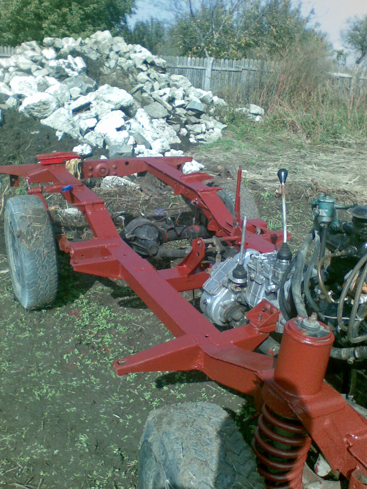

File comment: Sasiu + grund
File comment: Sasiu + grund + antifon

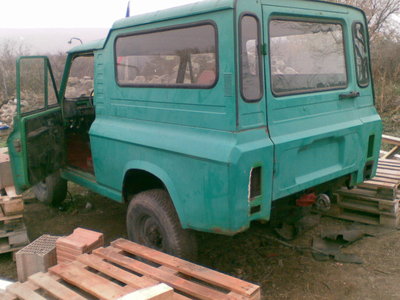

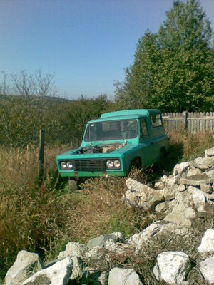

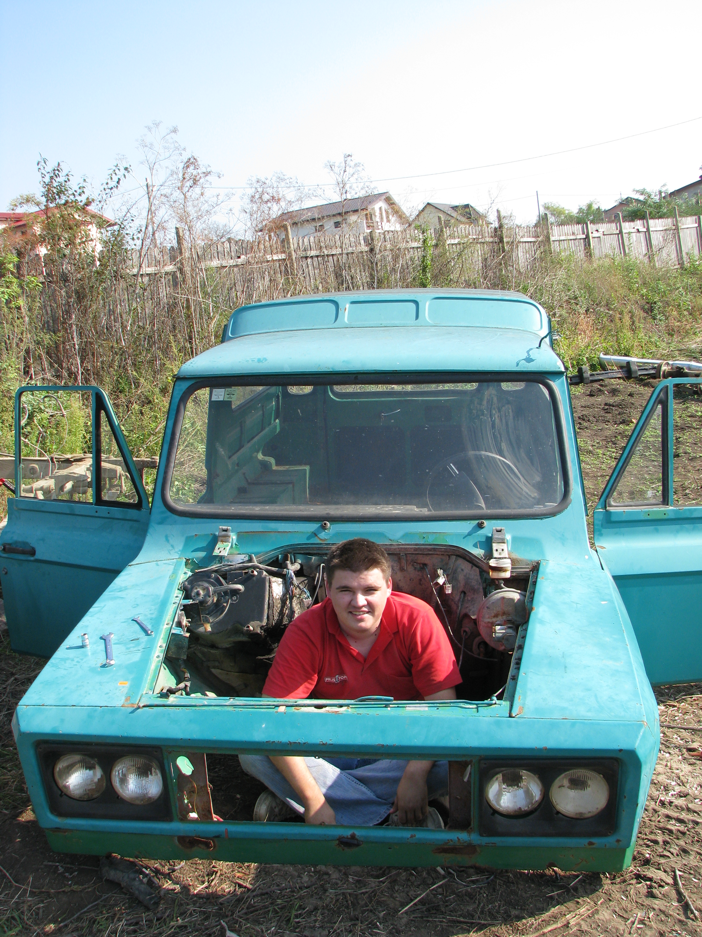

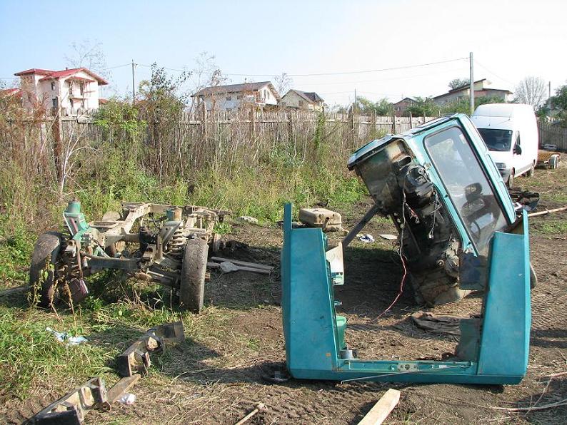

Urmeaza pregatirea caroseriei
File comment: Masina donatoare de caroserie - in locul unei tinichigerii prea complicate la caroseria veche...
File comment: Masina donatoare, poza de grup
File comment: Caroseria in cauza data jos de pe sasiu
File comment: Pe-o dunga, fara fata

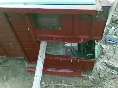

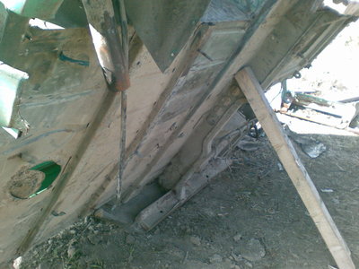

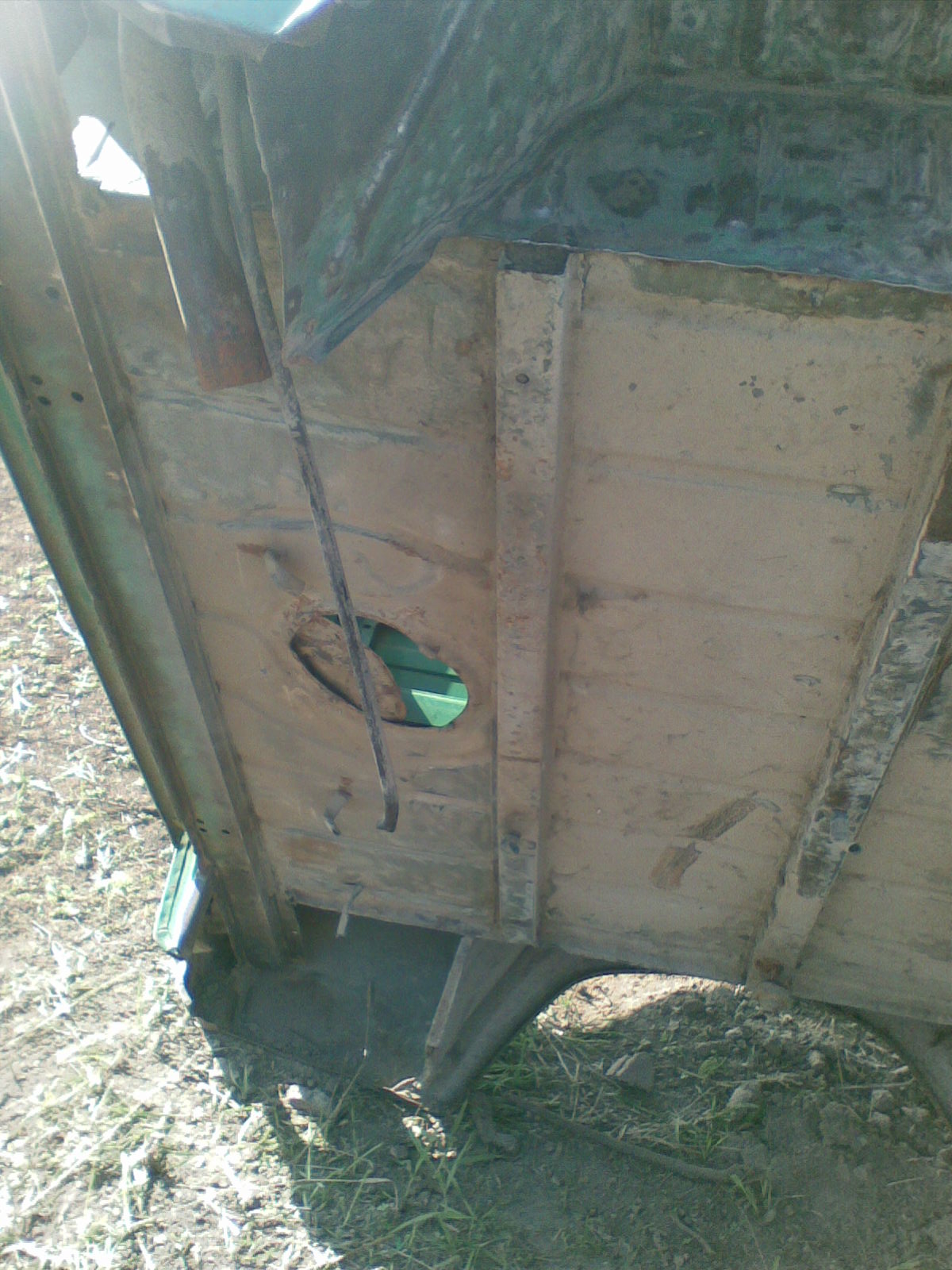

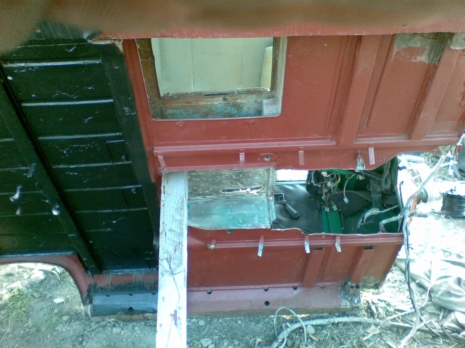

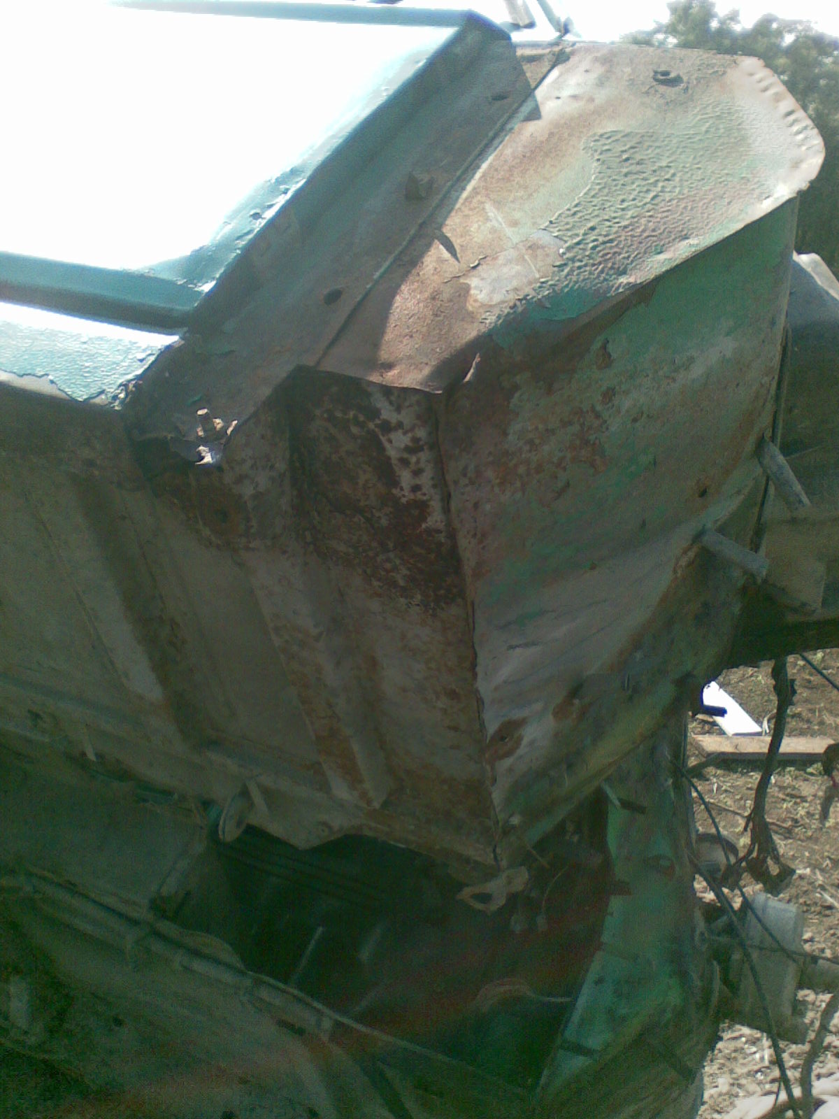

Inspectie caroserie
File comment: Pasaj roata spate
File comment: Sub caroserie

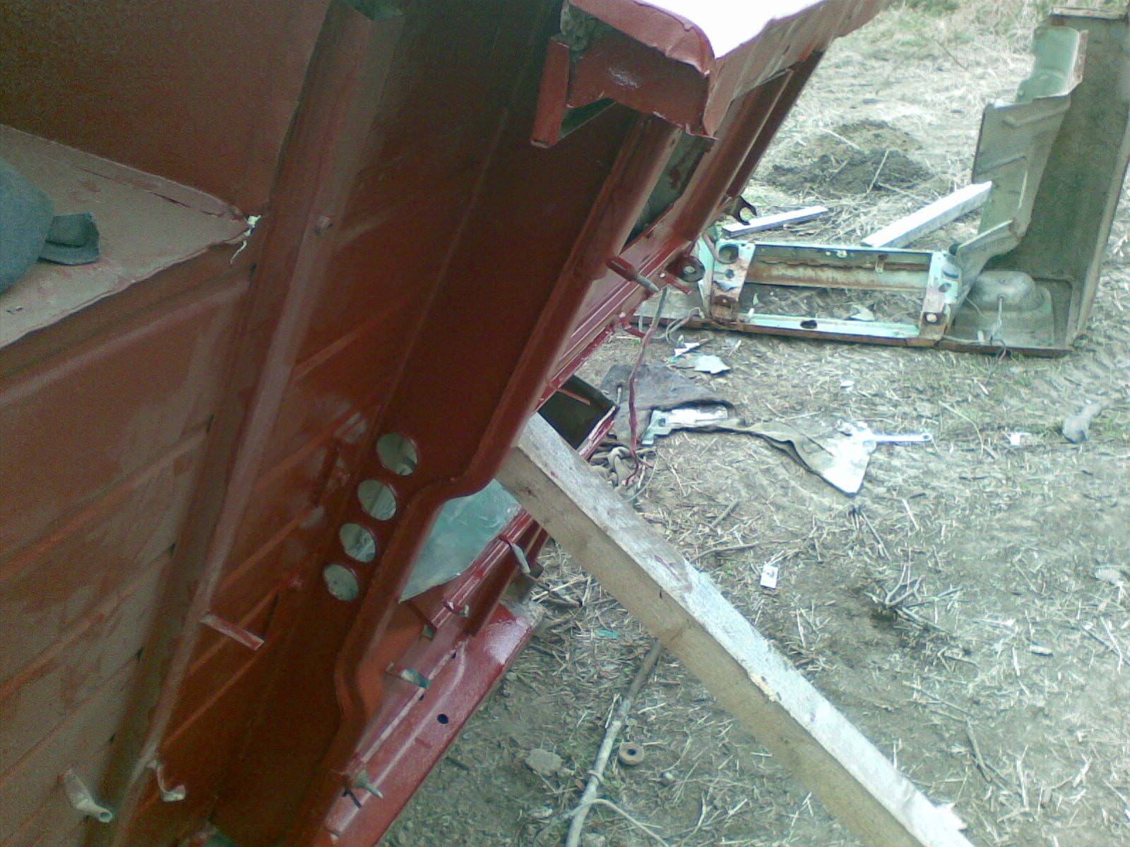

File comment: Detaliu burta-spate
File comment: Detaliu fata
File comment: Interior

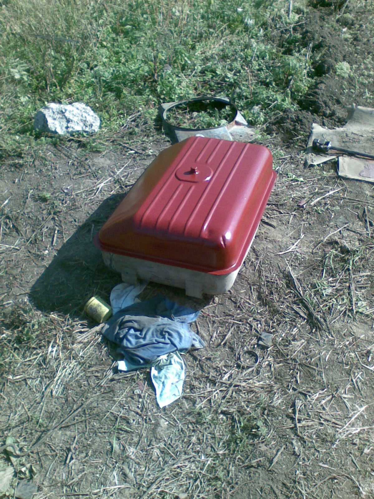

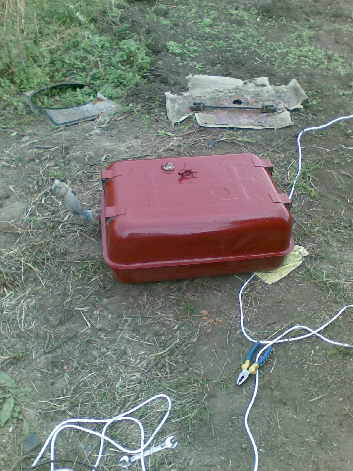

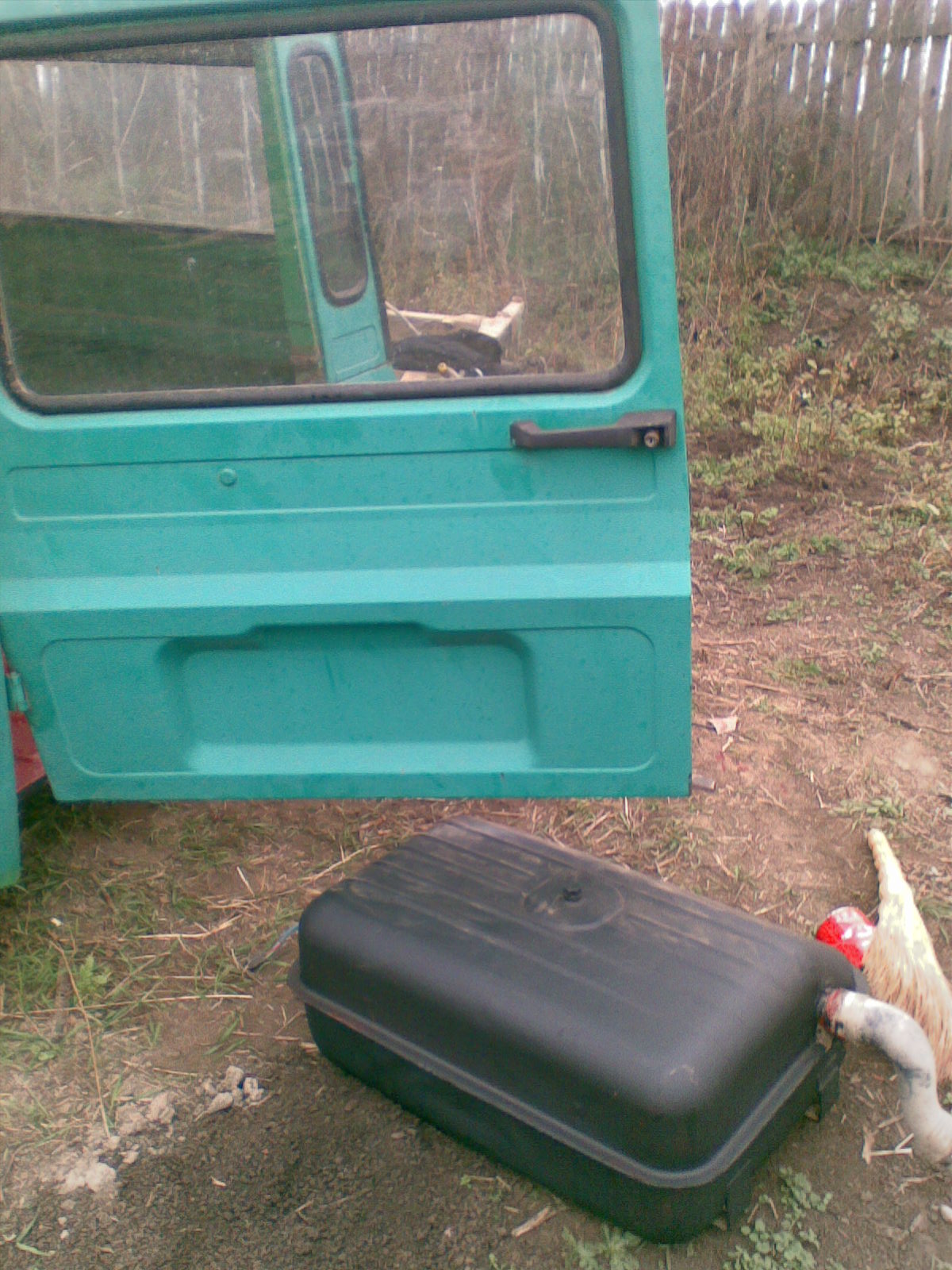

Rezervor
File comment: curatare (inclusiv interior)
File comment: Vopsire
File comment: Grund pe toate partile
File comment: Antifon

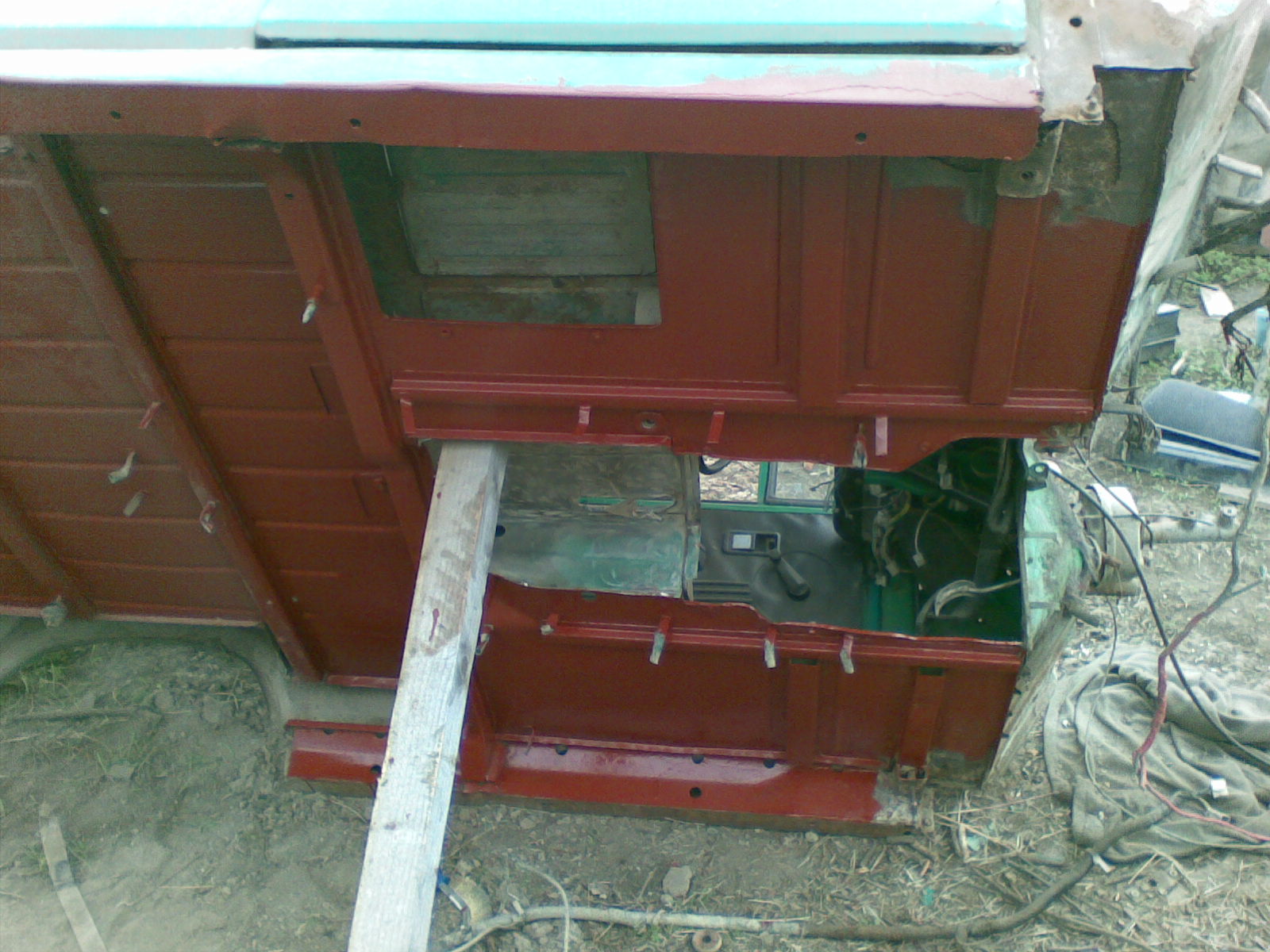

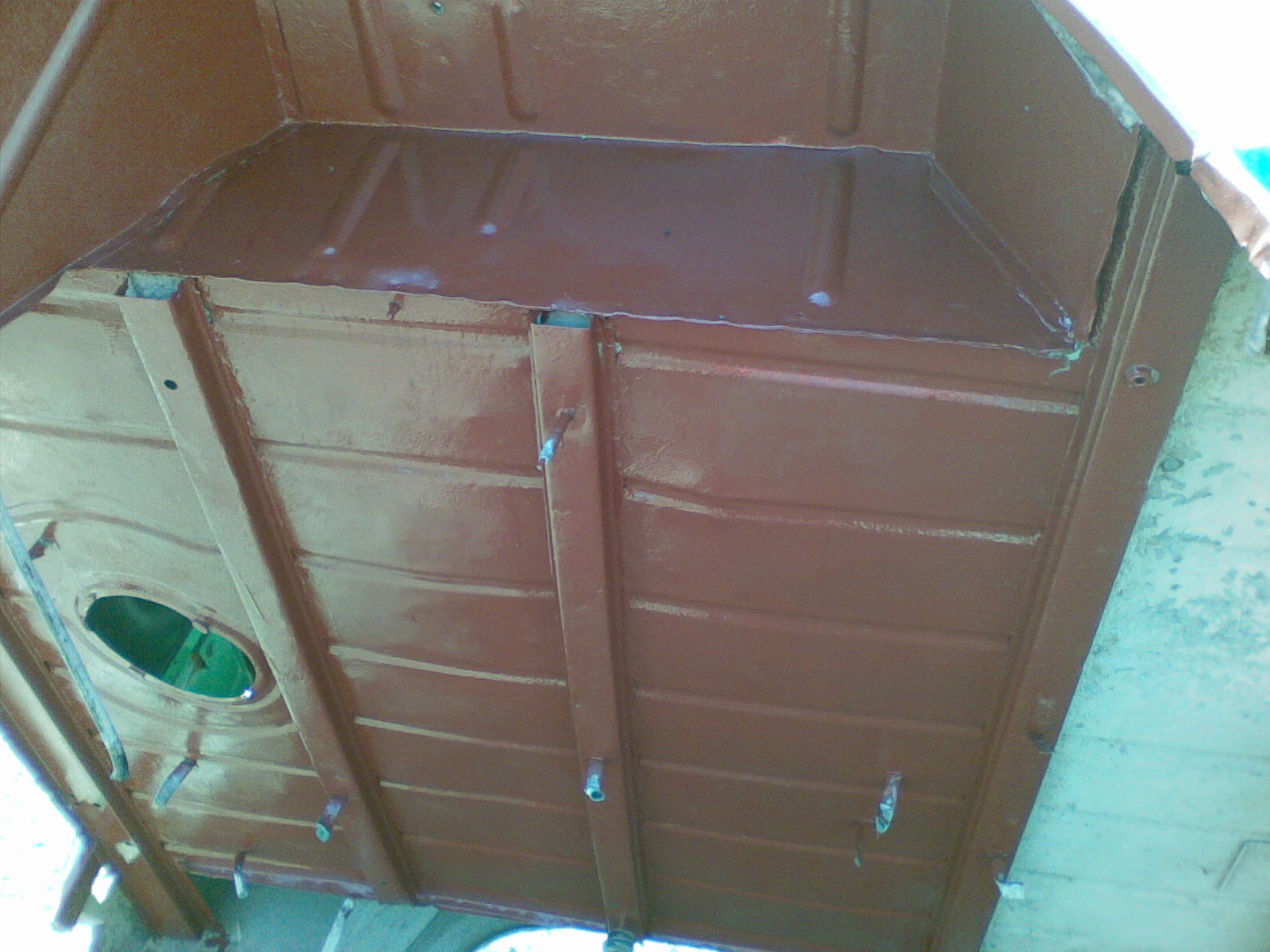

PostPosted: Sun Sep 20, 2009 11:23 am

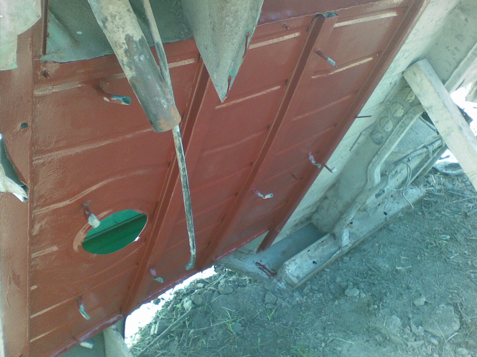

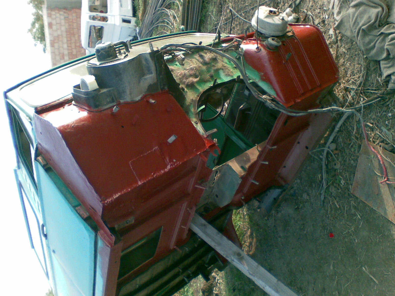

Burta masinii la curatat si grunduit
File comment: Grund partea 1
File comment: Grund partea 2
File comment: Grund partea 3
File comment: Grund partea 4
PostPosted: Sun Sep 20, 2009 11:33 am
Tot burta
File comment: Grund partea 5

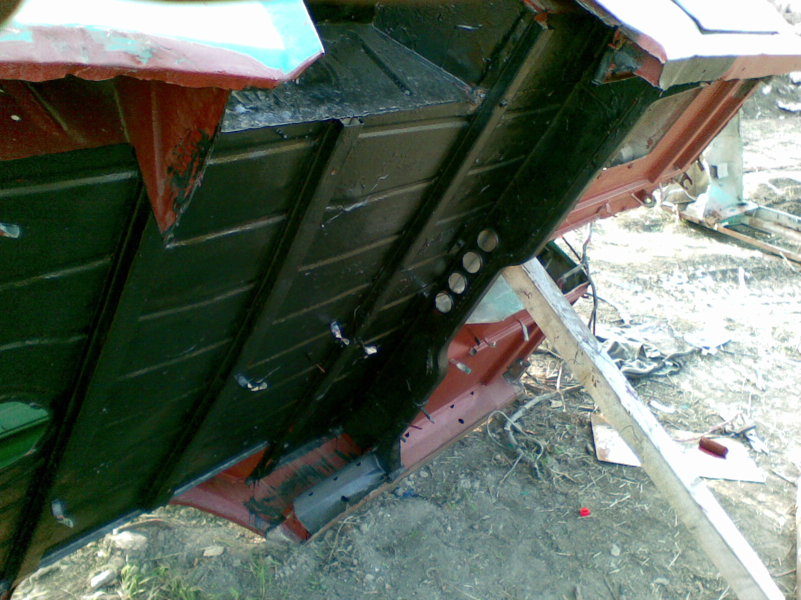

File comment: Antifon pe dedesubt
File comment: Antifon partea 2

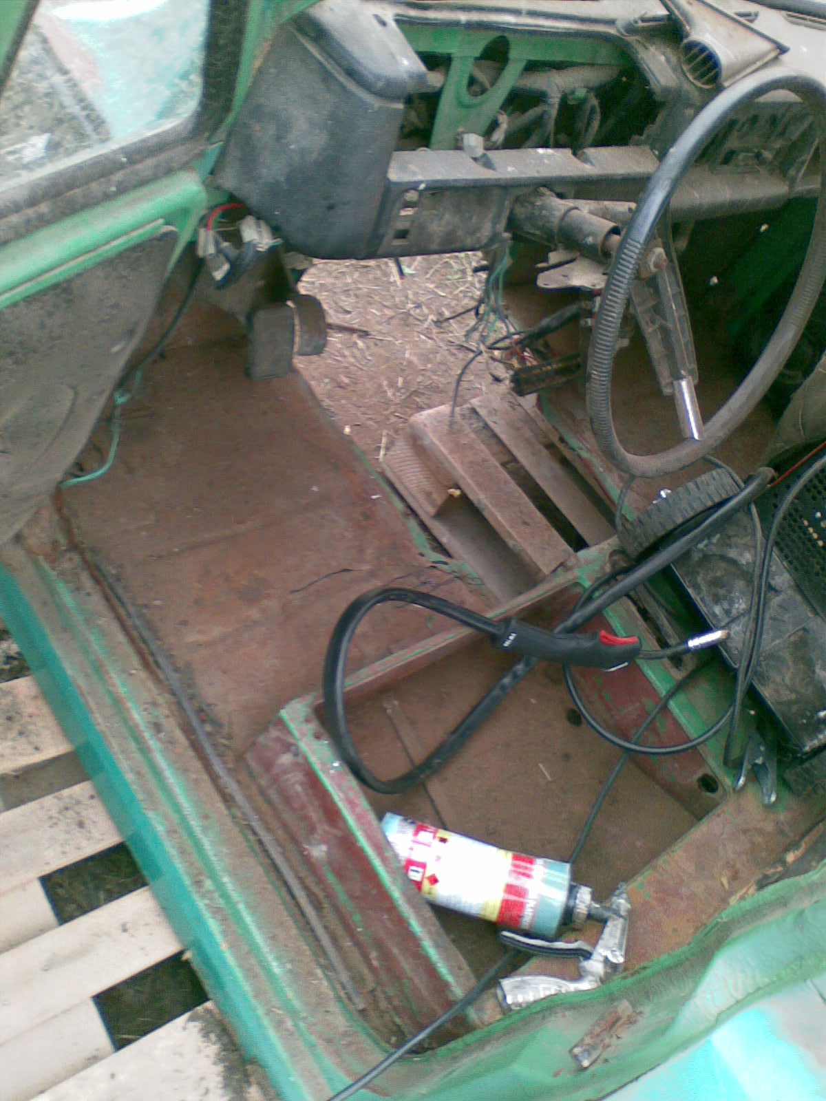

PostPosted: Sun Sep 20, 2009 12:50 pm

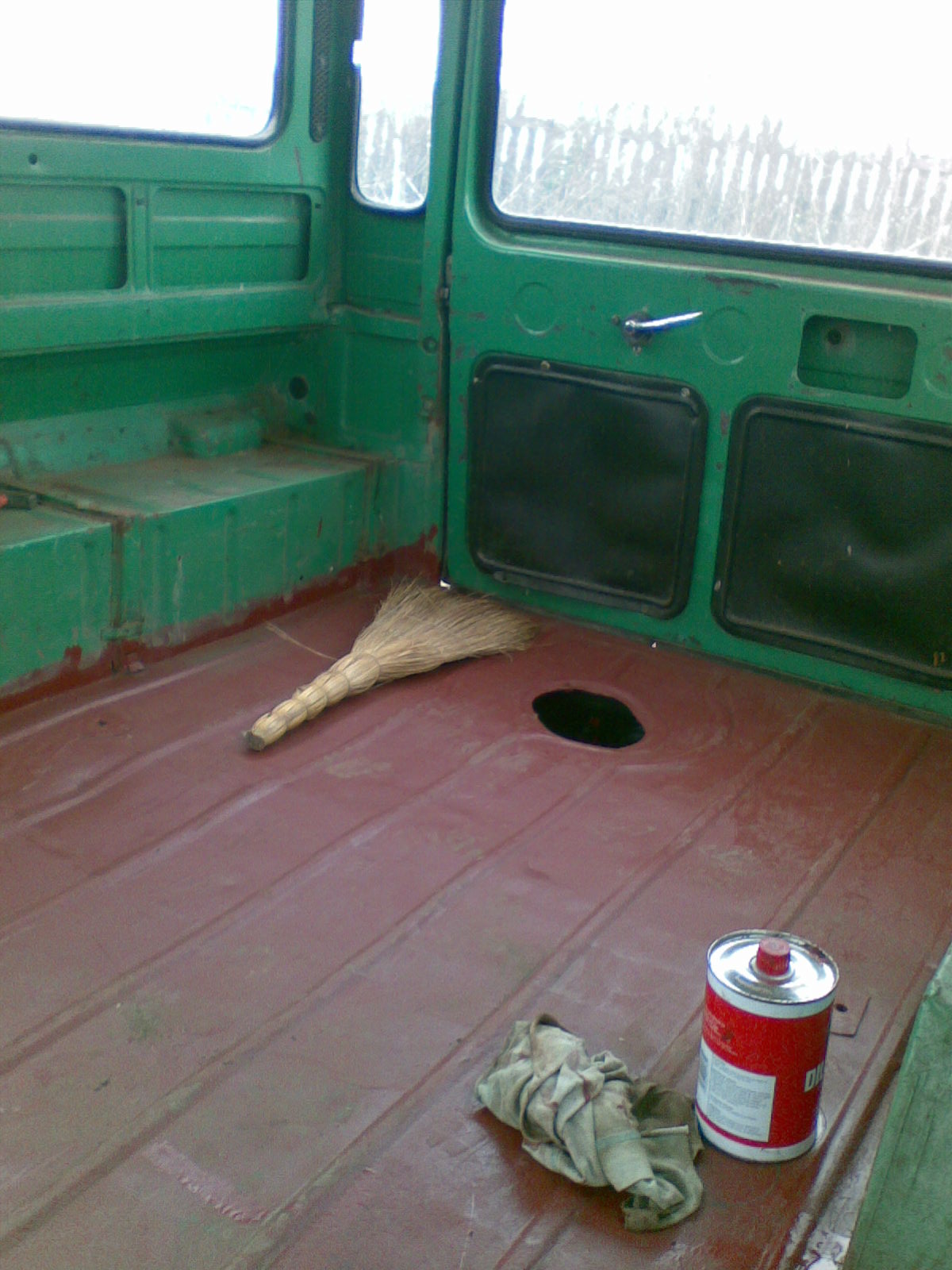

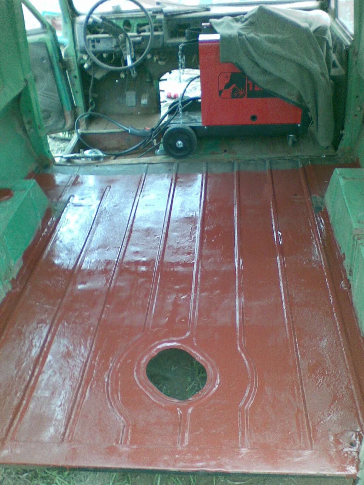

Interiorul caroseriei

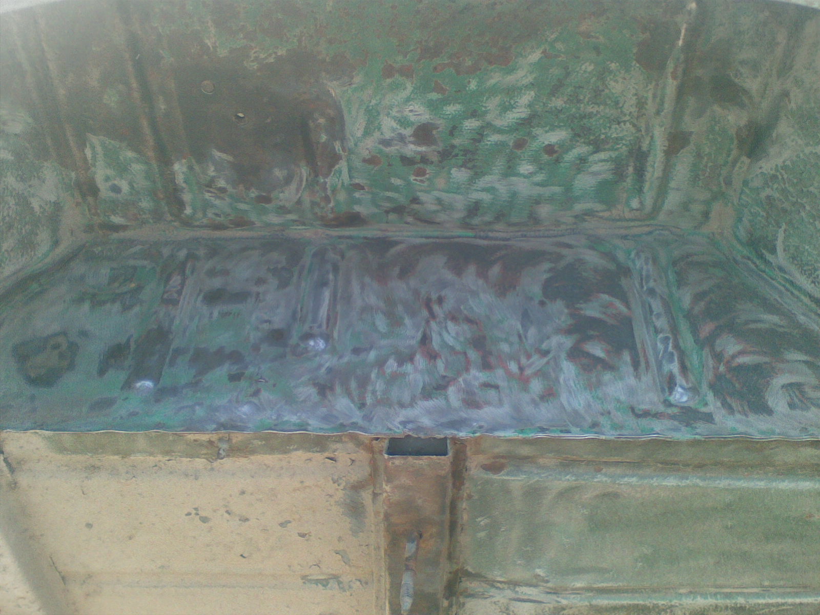

File comment: Podea spate
File comment: Podea spate #2

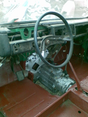

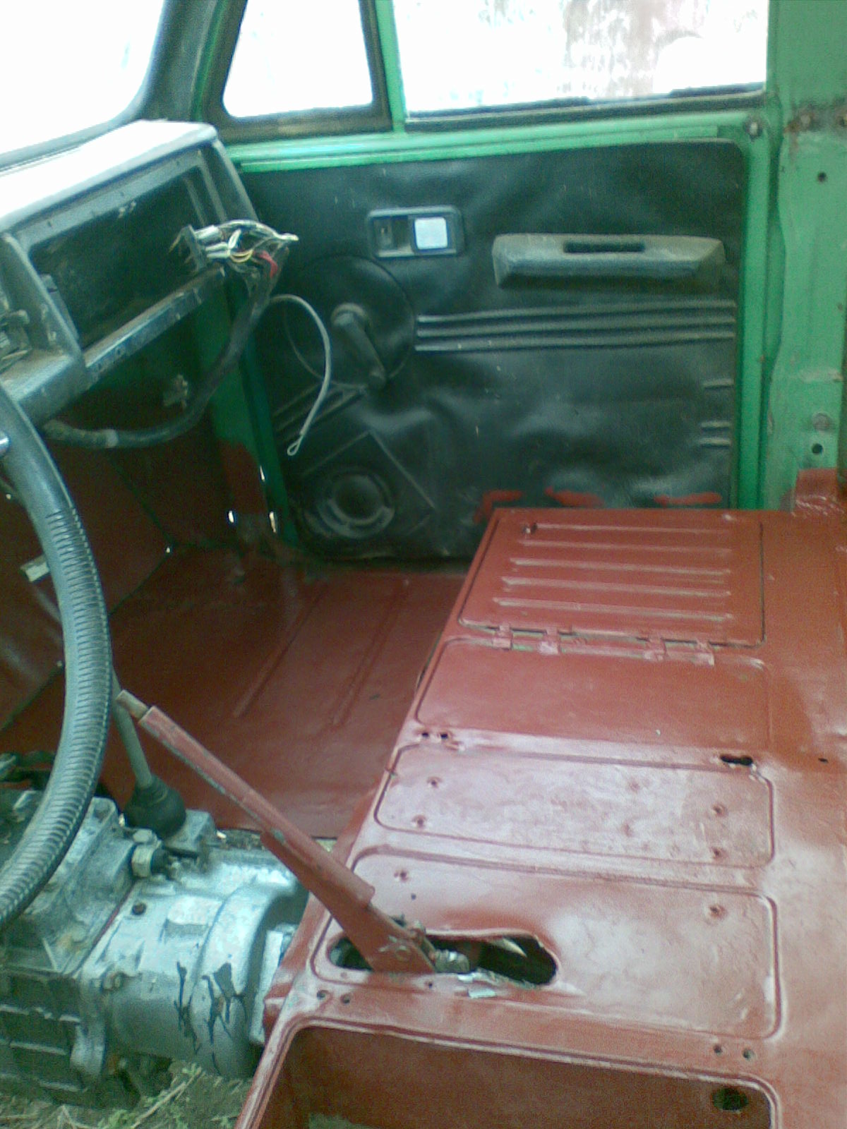

File comment: Zona fata
File comment: Podea fata #2

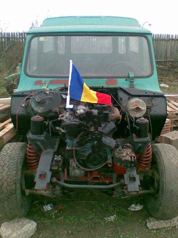

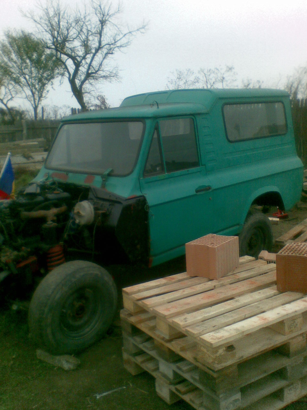

PostPosted: Sun Sep 20, 2009 8:54 pm
Montaj caroserie dupa metoda patentata de alcool - folosind europaleti si caramizi pe doua barne... plus 2 x hilift... a functionat :D
File comment: Brasovul duce steagul, evident.

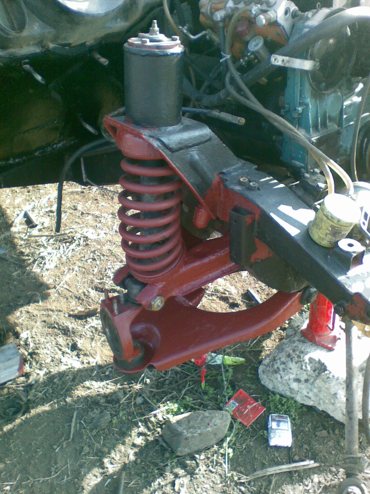

PostPosted: Sun Sep 20, 2009 9:02 pm

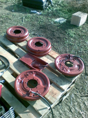

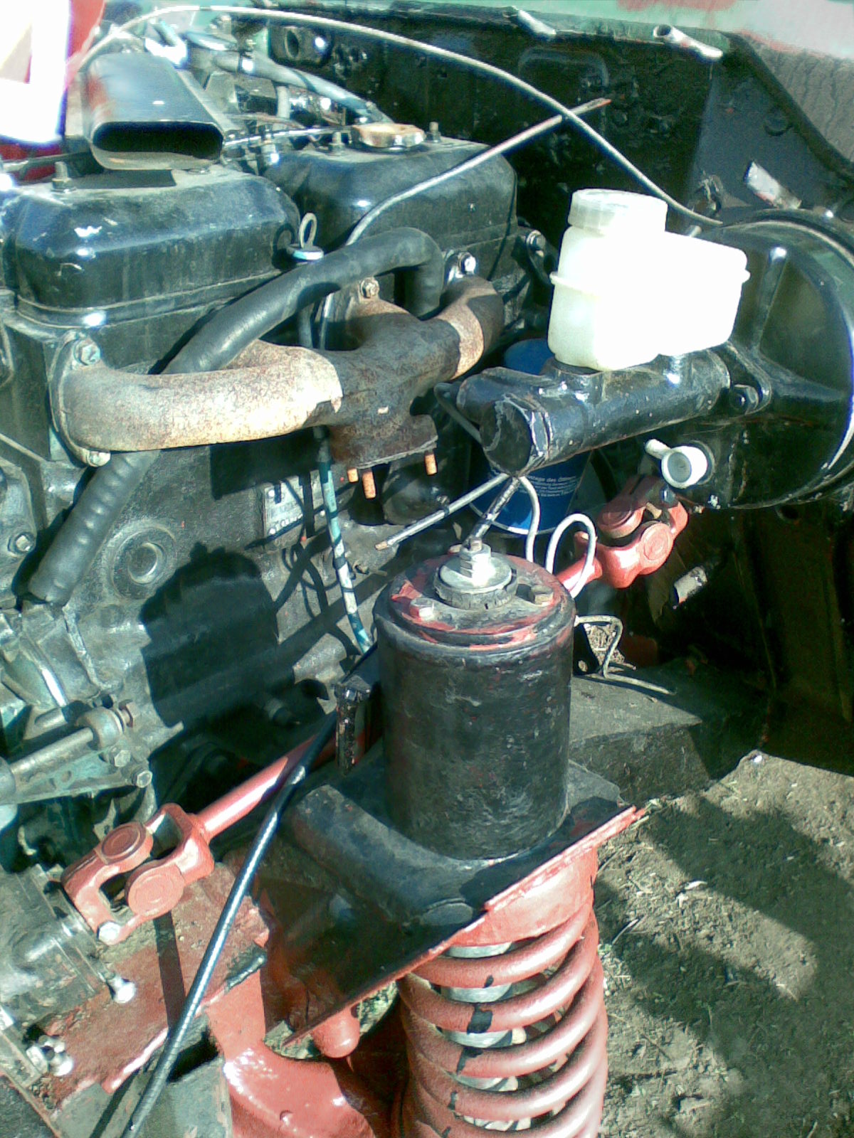

Mecanica puntea fata....
File comment: Pompa de frana noua, plus conducte trase pt dublu-circuit.
File comment: Porftuzete, taleri si tamburi noi (desi probabil va primi discuri...)
File comment: Curatat brate, si pivoti noi.
