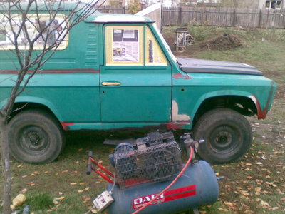

Cateva poze cu pregatirea de vopsire. A fost rapoid, pentru ca nu-i asa, nu cerem perfectiune.

PostPosted: Fri Nov 13, 2009 11:42 pm
Si tot pregatirea de vopsit.

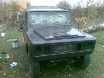

PostPosted: Wed Nov 18, 2009 10:28 pm
Iacata shi pozele. Am mai peticit vopseaua pe ici pe colo, in mare parte in interior. Mentionez ca nu e facuta sa fie bine, sau sa arate bine, ci sa aiba o singura culoare. Ceea ce s-a intamplat. Chitul nu a fost slefuit calumea, sudura nu a fost polizata calumea, si mai sunt zone in care trebuia facuta putina tinichigerie. Vopseaua din cauza frigului a plans putin. De la distanta pare super ok, de aproape se vad defectele, dar nu asta era ideea. Ideea era sa fie o singura culoare, si e ok.
La primavara / vara ii facem un tratament mai cuprinzator si un combinezon.
Pana atunci....
