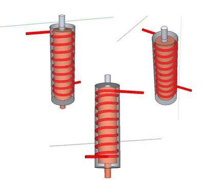

Ma gandeam sa construiesc un incalzitor de motorina:
1 teava e cupru infasurata cu o spirala de nichelina care la randul ei vine imbracata cu azbest si bagata intr-o teava mai mare care sa nu permita dispersarea caldurii decat in interiorul tevii de cupru.

Prin teava de cupru ai trece lichidul de racire al masinii?

Trece motorina si ar trebui montat inainte de pompa de injectie

Si caldura de unde vine? Intrebarea mea era pe unde trece apa din motor, sau daca folosesti alta sursa de caldura. Din ce spui inteleg ca apa trece prin conducta centrala? Eu credeam ca e invers, prin teava centrala dreapta trece motorina si prin spirala apa...

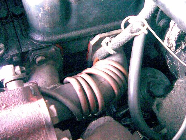

Motorina tr incalzita cit sa treaca de filtru cit motorul este inca rece.Cind motorul se dezmorteste motorina se va incalzi in pompa de injectie.Spirala aia nu consuma mult curent?Sa ramina putere la acumulator sa porneasca motorul.De vreo 4 ierni folosesc un sistem simplu ce incaljeste motorina folosind caldura de la colectorul de evacuare.

La tine iti incalzeste motorina dupa ce ai pornit motorul. Eu vreau sa incalzesc motorina inainte sa pornesc motorul. Nichelina nu consuma exagerat de mult curent. (Nichelina e materialul folosit la bricheta auto si bujia incandescenta de D127-este un fir care se incinge cand trece curentul prin el)
