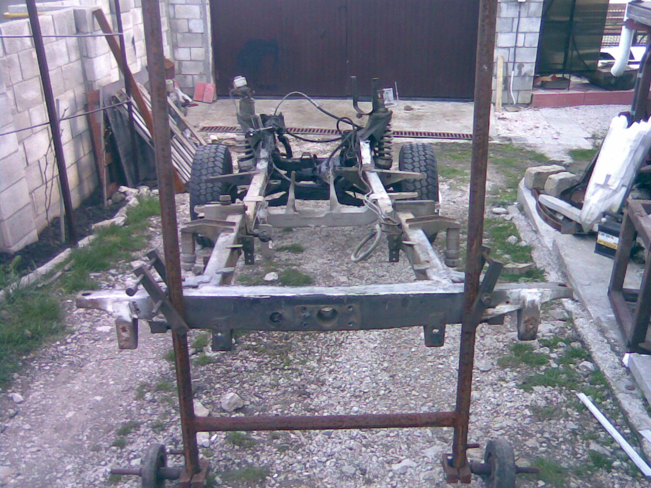

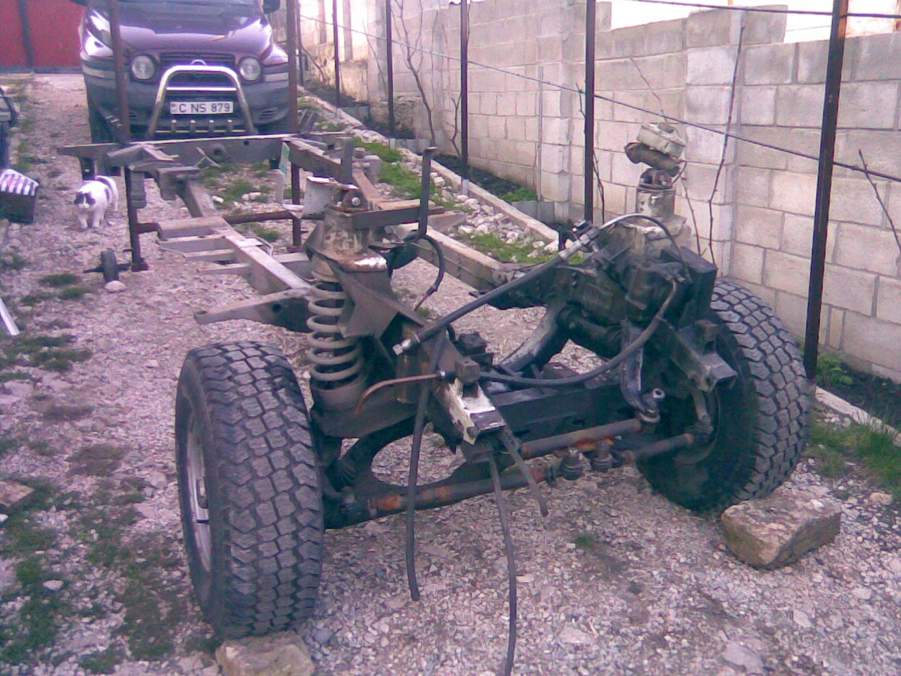

Azi sasiul vechi afara...

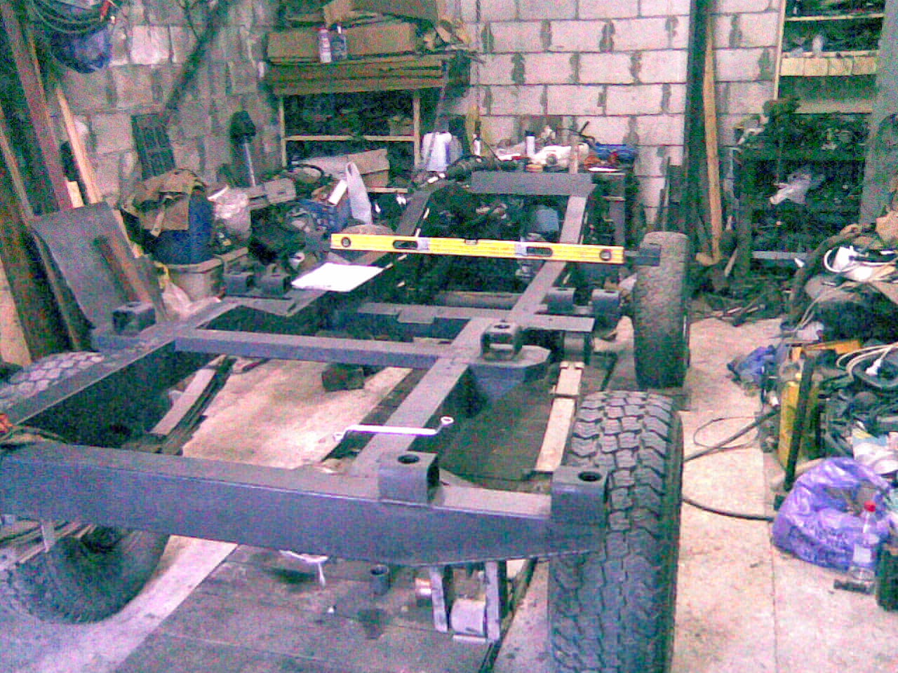

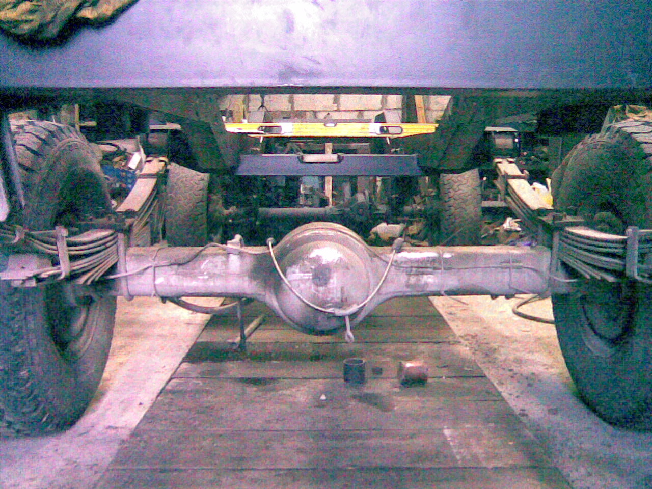

PostPosted: Wed Apr 21, 2010 6:28 pm
Sasiul nou la asamblat in garaj :D

PostPosted: Thu Apr 22, 2010 9:19 am
Arata BINE ! Acum cat e sasiul aproape terminat poti sa ii faci un test de rigiditate... ii ridici cate o roata sau il ridici de cate un colt si vezi cat de mult se deformeaza elastic structura sasiului, asta daca ai timp de prostii :mrgreen: eventual sa il compari cu ala original, desi ala e cam obosit deci nu poate fi luat de bun :D

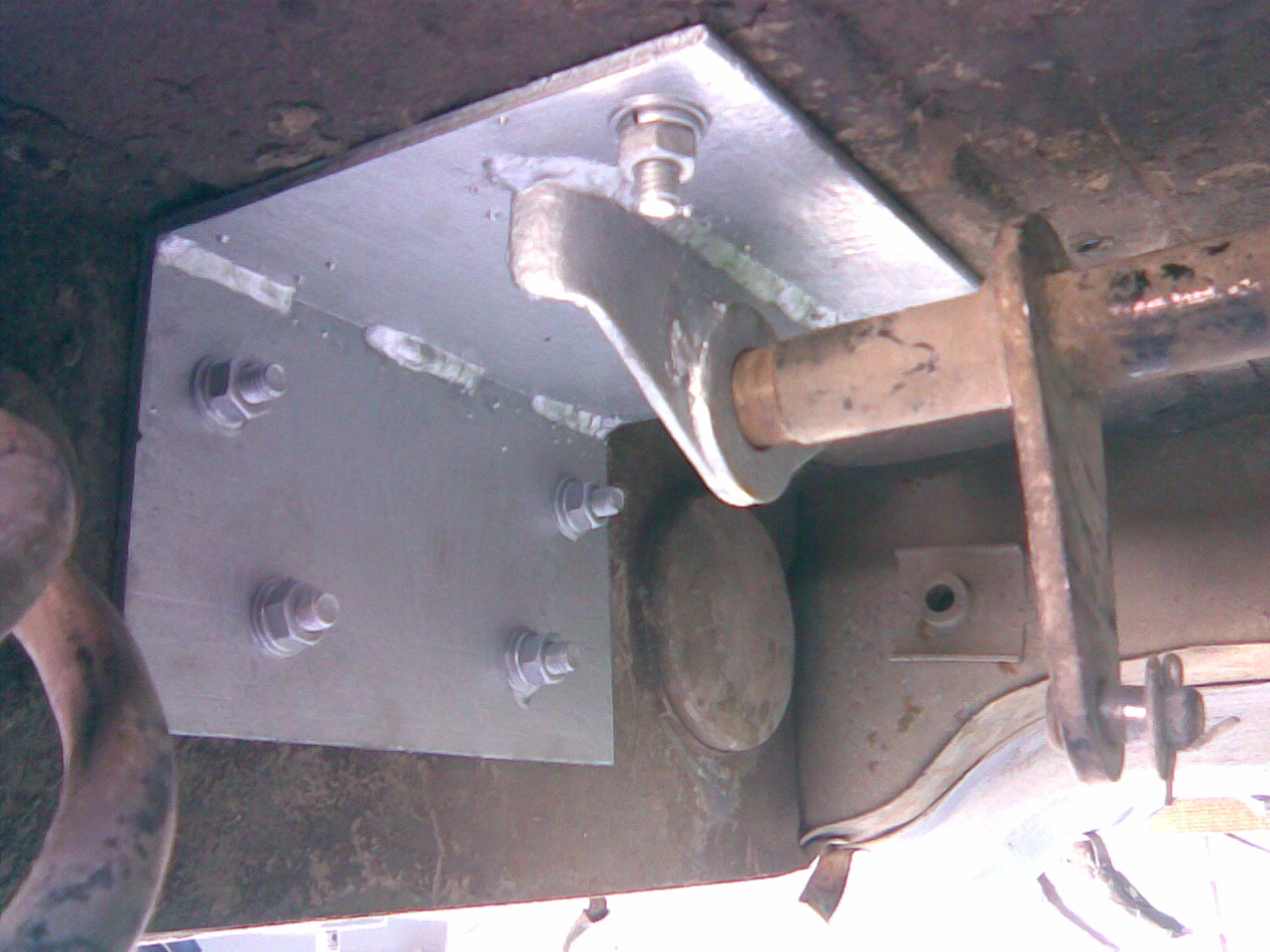

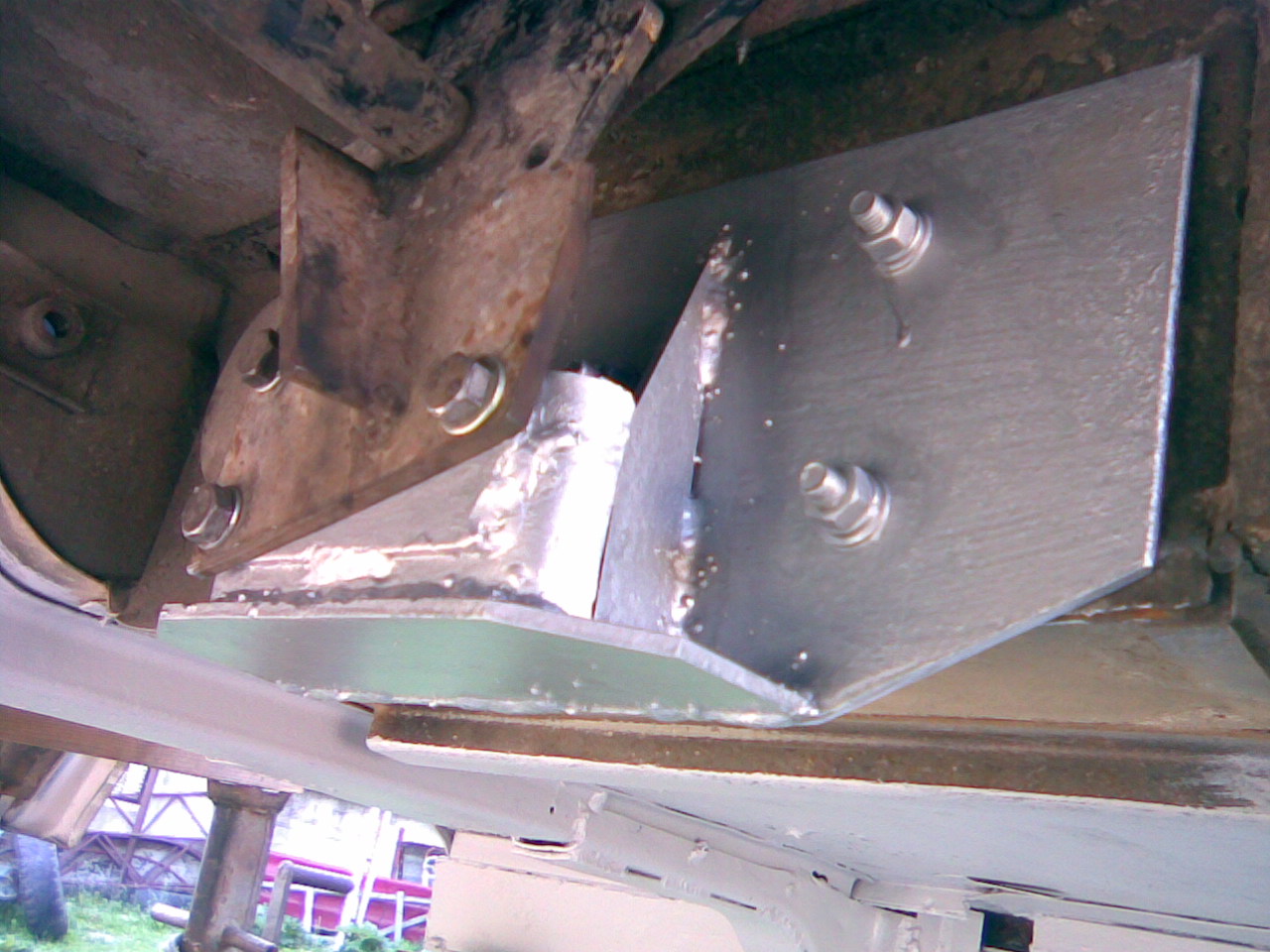

PostPosted: Tue May 04, 2010 6:12 pm
Incet incet se apropie momentul de mariaj "sasiu-caroserie" :P .Azi am facut din nou frina de parcare-mai precis iam schimbat modul de prindere: nu pe sasiu :idea: pe caroserie.Din cauza bodyliftului minerul statea cam aiurea asa ca din nou la munca.
PostPosted: Tue May 04, 2010 6:13 pm
PostPosted: Wed May 05, 2010 6:32 pm
In sfirsit din nou impreuna :P
