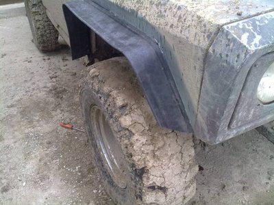

Montat overfendere fatza,de 10 cm.
PostPosted: Fri May 21, 2010 8:40 am
Ce tip de overfender e ?
Banda de cauciuc simpla sau speciala ?
PostPosted: Fri May 21, 2010 9:32 am
E speciala ... tip Manolo ;)
Gabi ,mai trebuie sa scurtez spatele,ii pun elicoidale,scap de portiere,se mai micsoreaza cabina putin,ideea e sa o usurez cit mai mult.
