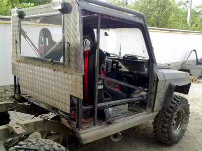

Sint montate provizoriu barele dar cam asa va arata +imbracat scheletul in tabla Al.

PostPosted: Wed Jun 02, 2010 8:04 am
Dupa parerea mea tot trebuie montat o bucata de bena. Mai arunci si tu o roata de rezerva, una alta :!:
PostPosted: Wed Jun 02, 2010 8:43 am
Posts: 47
trebuie pus ceva pe spate ca nu mai are tractiune
am mers cu a mea fara bena ...si:
1-plecam cu scartait de roti fara sa fortez ceva
2-topaia pe piatra cubica de nu-mi venea sa cred
3-toate franele erau cu scartait, derapam imediat.
aro 320, D127
PostPosted: Wed Jun 02, 2010 12:25 pm
Alex, a ta e mai lunga :lol: Rudy poate sa puna bateria in spatele scaunului, vine rezervorul, roata de rezerva, un X din teava probabil, HighLift ... se mai aduna ceva greutate la loc, nu ramane ca pana :mrgreen:
