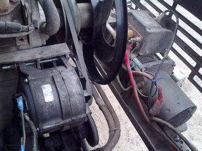

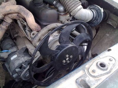

Am montat alternatorul de Bmw,numai ca e de 80A nu 90A,dar oricum e un progres ...fatza de cel de 50A :D .Mine vine si pompa electrica de apa si am sa i pun si difuzorul.O poza cu alternatorul si volanul de autobuz pe post de elice :lol:
Releul de incarcare e cu reglaj ,oricit l am reglat indicatorul de bord sta in acceiasi pozitie,la inceput de verde,normal ar fi sa stea la juma de verde.Sa i pun un releu cu reglaj automat,e mai bun??

PostPosted: Wed Jul 21, 2010 9:39 pm
Elicea la ce ai mai puso daca ai radiator in spate? Sau aplici racirea pe aer :lol:
PostPosted: Thu Jul 22, 2010 7:47 am
Tot o mai ajuta la racire,mai ales ca acum trage aer mai rece nu fierbinte dinspre radiator... :mrgreen:
