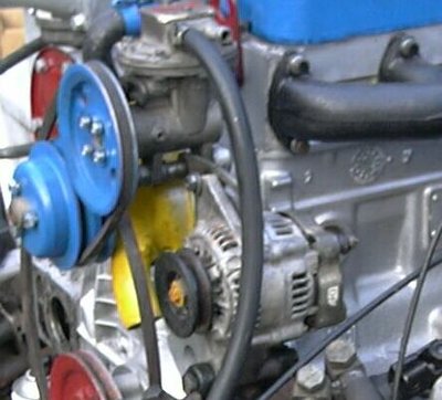

PostPosted: Tue Sep 07, 2010 9:40 pm
:?: Este cumva pe alternator si popa de vid :?: sau nu vad eu bine si daca da atunci de ce ai mai montato pe cea veche :?:
PostPosted: Wed Sep 08, 2010 3:12 pm
da asa se vede in poza ca e pe alternator,pote nu o pune in functiune pt ca aia e pe baza de ulei si trebe sa faca ceva modificari ca se sa alimenteze cu ulei din motor si de aia a puso pe cea veche
spori la treaba incontinuare
