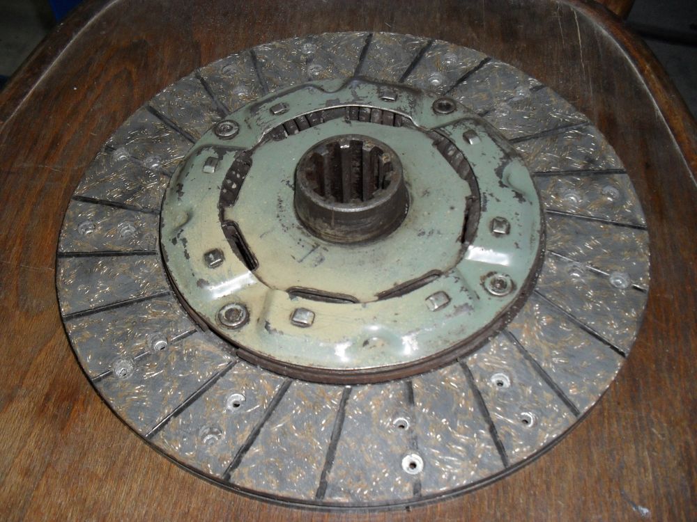

Cod: FA35002653
Referinţa Fermit: FER.DA 22.250 ARO
Diametru exterior ( Dext. ) -250 mm
Diametru interior ( d int. ) -150 mm
Gaurit (nr.gauri) -24
Grosime -10.5 mm
In comert se gasesc diferiti producatori, codul precizat este al producatorului FERMIT

Daca sa deschis acest topic pentru discul de ambreaj am sa continui discutia despre el aici ; de curind am primit un disc mai special ; cu ferodouri uzate dar sistemul de preluare al socurilor in stare excelenta asa ca am batut ferodouri pe el si urmeazasa fie montat pe ARO ;o intrebare as avea si eu cine ma poate lamuri cine la fabricat si pentru ce modele de :?: masini ....etc .

Din discutiile telefonice avute cu gabi si cu rudy, se intrevede ideea faptlui ca acest disc ar putea fi de:
SR / SRD / Saviem / Gloria.
Vom cauta niste confirmari aprobativ-pozitive in acest sens.

L-am montat anul trecut in primavara si se comporta foarte bine dar sincer nu stiu nici acum de ce este ; am sa caut maine si eu pe la magazine sa vad daca gasesc ceva asemanator sau macar apropiat dar cu rezistenta mare ca si al meu , ,,Mad-max'' a montat pe al lui unul fara arcuri si a a spus ca se compurta bine la tonele pe care le are ARO al lui ; ar trebui sa faci o proba si cu unul fara arcuri sa vezi cum se comporta mai ales ca al tau este usurat bine de kg. mine ma duc la atelierul de montat ,,ferodouri'' si vad ca soluti imi dau baieti de acolo poate gasim si un ferodou mai bun cind lam facut pe al meu au vrut sa imi faca unul fara arcuri si cu placute ,,heavy-duty'' mine vad ce parere au le explic ce vei face cu ARO si sa vad ce sugestie imi dau si va dau de stire :)

Am mers si cu spatele blocat,iar la manevre fatza-spate pe sleauri de Taf a inceput sa miroase a ambreiaj ars,iar la un moment nu mai tragea spatele,patina ambreiajul,desi discul e fermit aproape nou.Chiar daca e usoara masina,in noroi mare se simte nevoia unui ambreiaj HD.Multumesc Gabi ,astept raspuns de la tine.

Astazi am fost la ,,REAX'' am discutat cu baiatul si treaba sta in felul urmator se poate face un disc HD ;material necesar ;- butuc priza ARO ;-tabla foaie de arc ;- 12 placute sertizate HD ;si ceva munca la el :!: in a doua ordine de idei ar fi rezistenta placi de presiune care nu o putem proba decit dupa ce se monteza discul pe masina deoarece toata vibratia ce o prelua discul la plecare o va prelua ea :!: astazi nu am avut timp sa caut discul in garaj dar mine imi voi face timp sa il caut sa vad cum arata , in ce fel a fost lucrat si daca putem pune pe le placutele HD :?: :D in legatura cu berea sigur o vom bea la IASI :D

Am priceput,e bine ca se poate face disc HD dar e nasol ca s-ar putea sa nu reziste placa.Ai un disc de asta in garaj, nu am inteles bine...Daca vii la iasi sa ne anunti din timp,sa am timp sa pun berea la rece :D
Eu am placa cu 3 catezi ,o fi mai buna?
O placa HD nu se poate face? :?: :)
