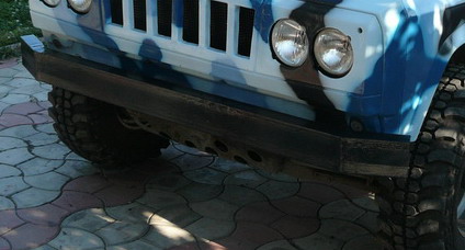

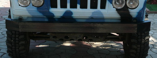

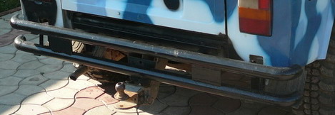

Poze si o schema cu bara fata si ce spate pe care le-am facut custom.
Bara din fata e facuta din profil U (140mm/ gros de 1 cm) si prins de sasiu cu platband gros de 80mm
Bara din spate e facuta din doua tevi de calorifer, la capat fiind puse doua coturi. Suportii i-am sudat de la bara veche, insa i-am intarit cu platband.

Presupun că bara faţă e şi uşurică tare...

Bara faza are 40 kg insa cum spunea si cab_512 m-a ferit de multe. Am testat-o cu brio lovid bolovani seriosi si copaci
