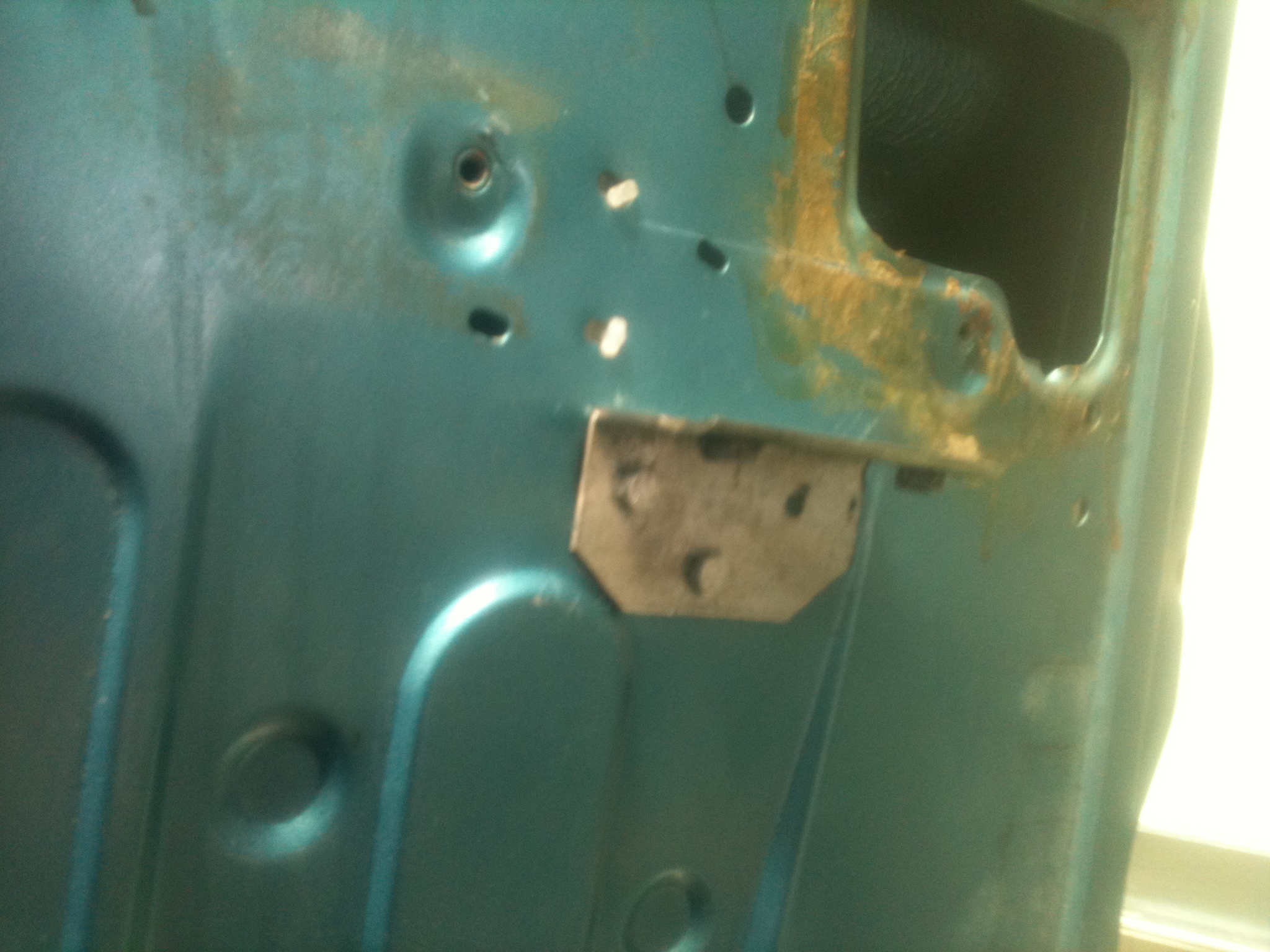

Deoarece aveam o pereche de fete de portiera de la colegul David69, m-am hotarat sa le montez.
Pentru montaj:
- Se fixeaza fata pe portiera si se dau noi gauri
- Se confectioneaza un "L" din tabla, ca suport al manerului de la fata de portiera
- In gaurile date se pun suruburi de 6 si se sudeaza piulite
