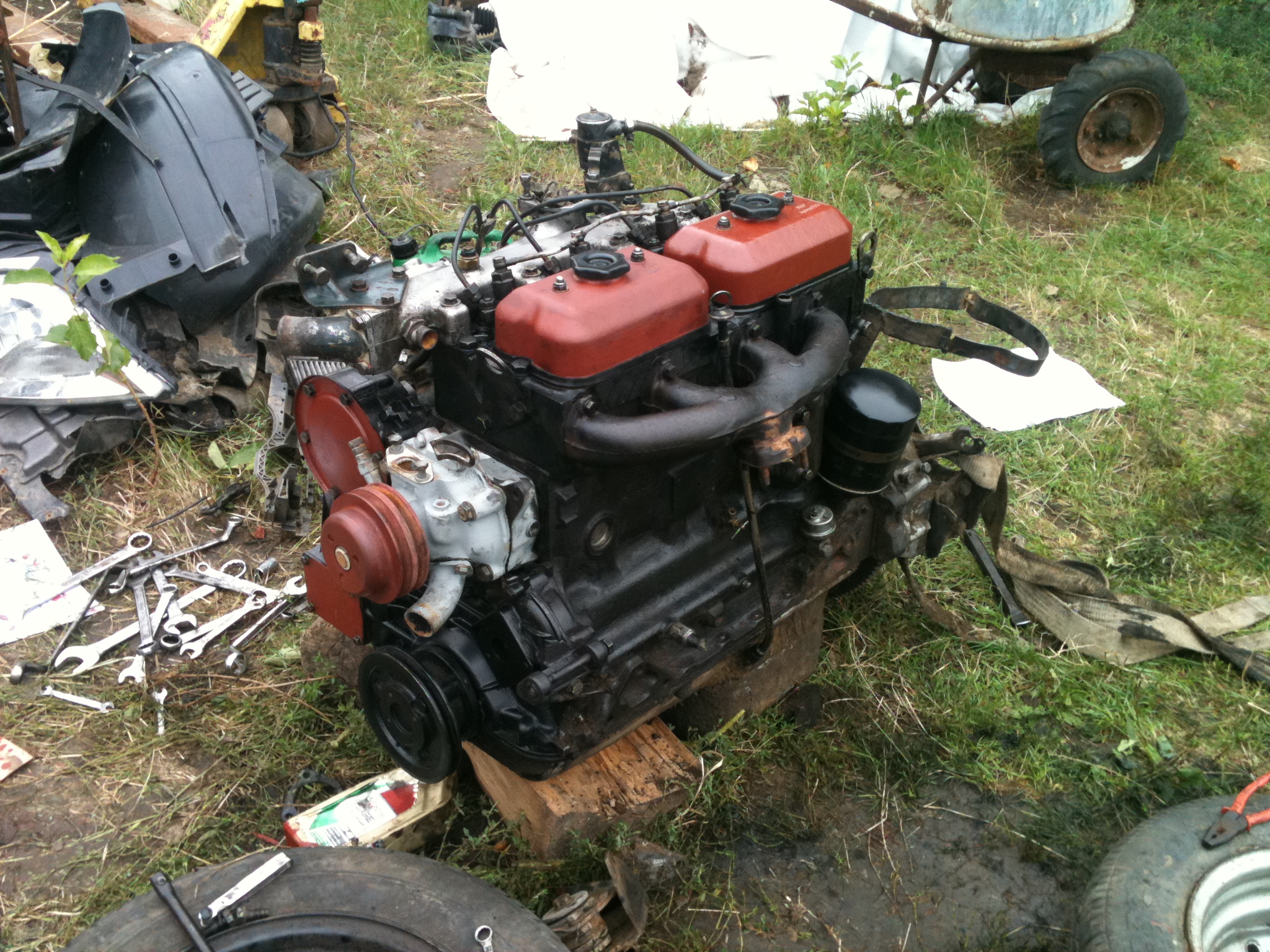

Nu a apucat sa faca uzura deoarece e debia facut. A mers 2 ore si nu a apucat sa treaca "vaselina" de filtru. Garniturile le-am schimbat toate, inclusiv cele de chiuloasa.
A doua poza, cu sorbul de la celalalt motor, a se observa namolul de pe sorb.
Prima poza, motorul cand l-am facut.
