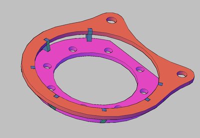

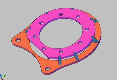

PostPosted: Wed Dec 07, 2011 4:14 pm
Asa, si acum, tinand cont ca eu am deja pe stoc discuri si etrieri de Aro, iar flansa facuta dintr-o bucata la freza si strung pare ceva complicat si scump de facut in judetul nostru Iasi, mi-a venit o idee creatza, cum sa o fac din bucati de tabla groasa taiata la laser, si ansamblata prin sudura in locurile necesare :mrgreen:
Dupa vreo zile de efort nesustinut pe parcursul a 2 sapt, am reusit sa desenez ceva care sper ca e la cotele bune. E ca un fel de puzzle 3D de fapt :lol: sau Lego...
PostPosted: Wed Dec 07, 2011 5:53 pm
La sudat oricum se deformează,va fi nevoie de rictificat ansamblul.Ideia imi place prin ușurința cu care se poate modifica sub diferite tipuri de etriere :idea:
PostPosted: Wed Dec 07, 2011 6:13 pm
Hmm, la deformare nu m-am gandit :lol: se vede ca stau mai mult la calc. decat cu scule in mana. Pai e de rau atunci, cine naiba imi rectifica chestia asta, mai ales ca partea din interior trebuie sa fie cea dreapta, ca sa calce bine pe fuzeta...
