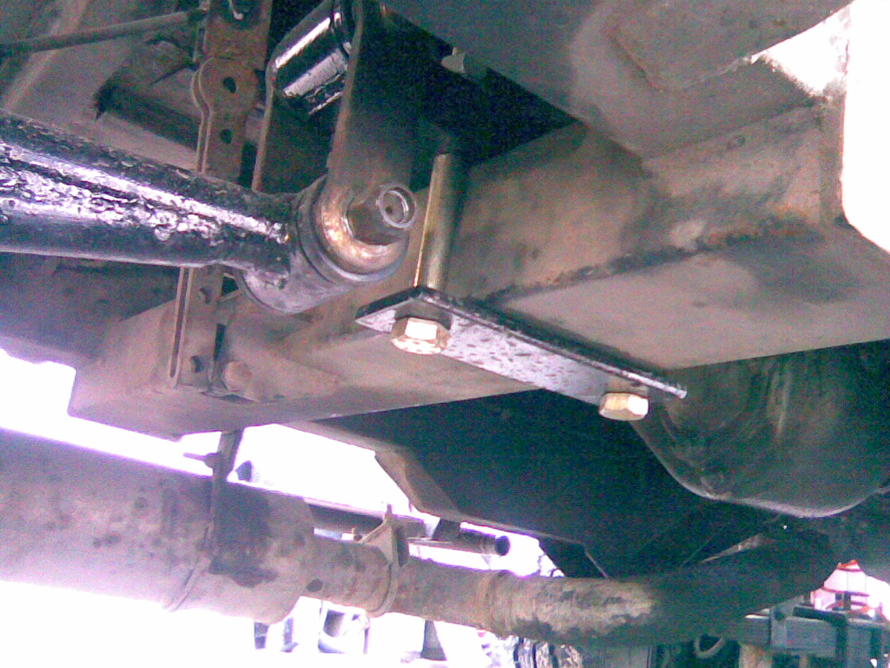

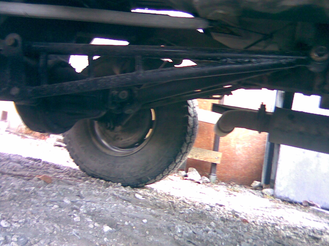

O mică dezmorțire :lol: .Am făcut o bară antirasucire axă
PostPosted: Wed Dec 07, 2011 10:06 pm
Interesant, se simte ceva ? De vreo doua ori am facut niste porniri de pe loc la semafor /stop cand am simtit eu ca nu a fost totul in regula :lol: si ma gandeam oare cum a facut puntea sub mine :lol:
PostPosted: Thu Dec 08, 2011 12:05 am
La mine de fiecare data cand porneam incarcat se lasa de spate si se ridica botul considerabil.
PostPosted: Thu Dec 08, 2011 9:32 am
Axle wrap.... http://www.axlewrap.activesuspension.com/
PostPosted: Thu Dec 08, 2011 10:20 am
La mine nu se roteau foile, pur si simplu prin puterea nemarginita a brasovului apasa foile si ridica botul.
http://www.youtube.com/watch?v=AMsjRtOH ... =fvwp&NR=1 :lol:
PostPosted: Thu Dec 08, 2011 10:21 am
Interesant arculetzul alora... Nu prea am inteles care e logica dupa care l-au denumit suspensie activa, nu aduce nici un aport de energie si nici nu e controlat din exterior, e doar un arc in plus :lol:

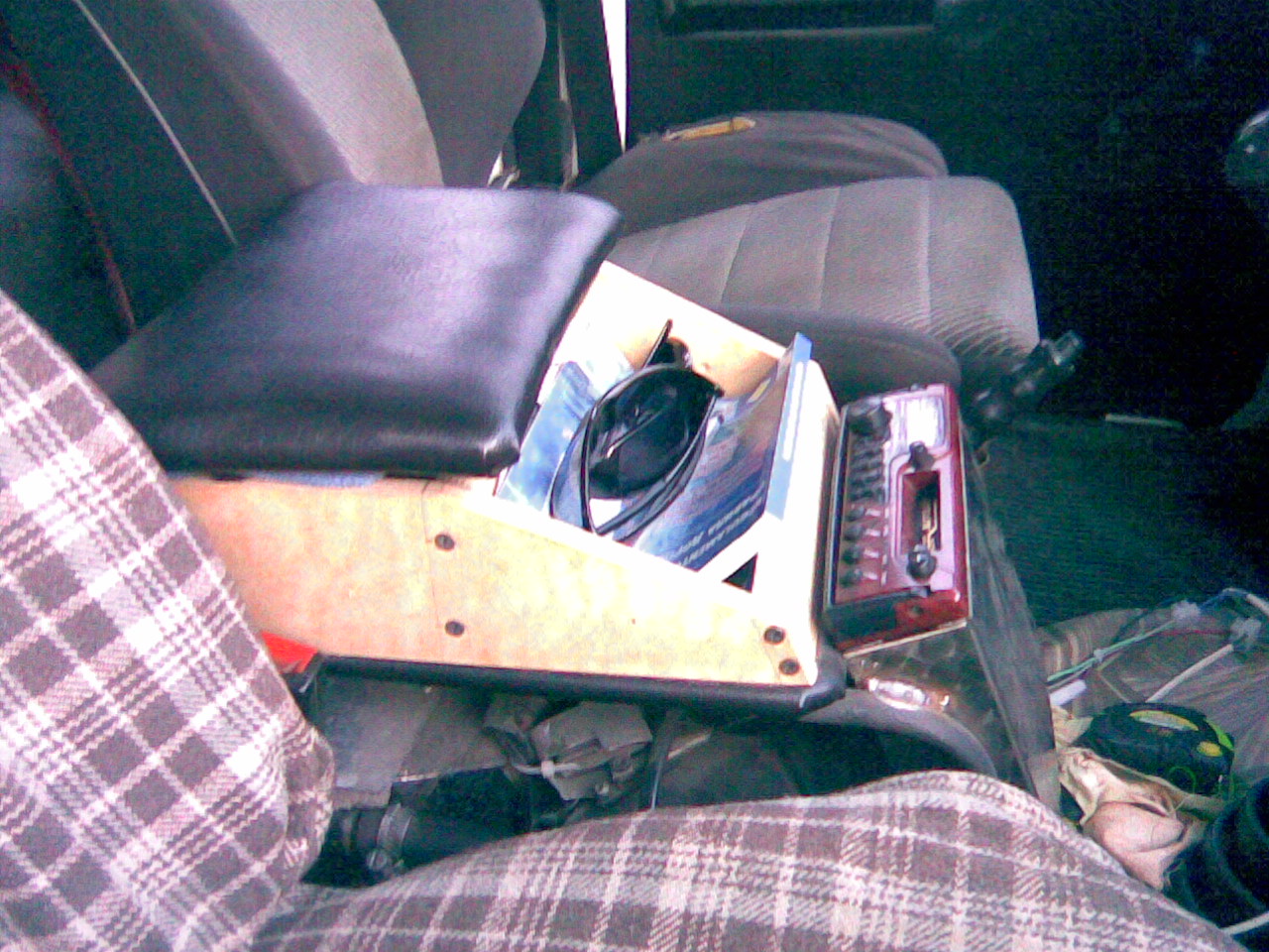

Din seria" marunțișuri plăcute" :mrgreen: făcut cotieră cu radio
