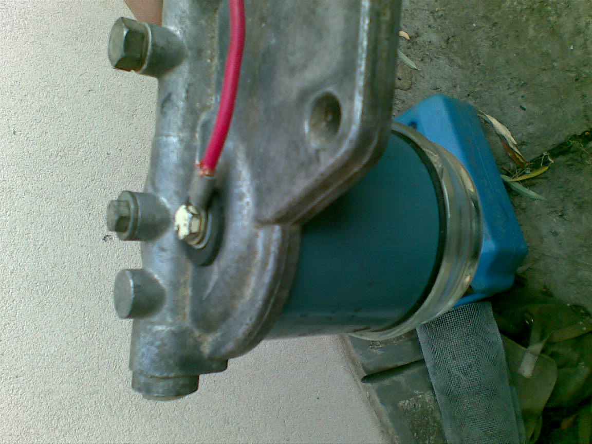

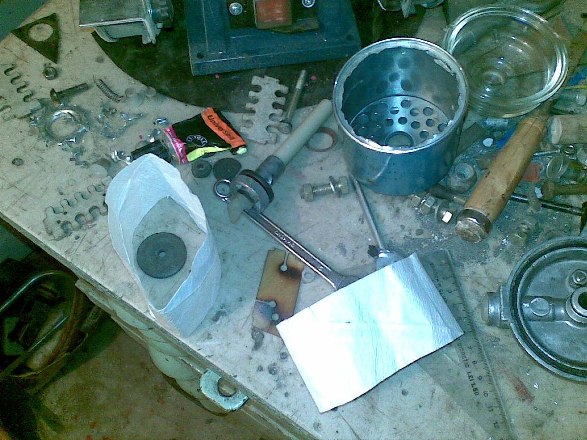

Am captusit filtrul cu hartie de filtru ce era inauntru, am izolat axul central de prindere cu o teava de plastic.
Am fixat nichelina de carcasa la masa. Plusul l-am trecut printr-un surub izolat de capac cu ajutorul unui tub de plastic si a saibelor de cauciuc si plastic.
Urmeaza construirea unui termostat care sa opreasca incalzirea motorinei cand s-a ajuns la temperatura dorita.
Pentru cresterea eficientei, voi izola borcanelul in partea exterioara pentru a mentine caldura in interior.

Aproape e gata si termostatul. Urmeaza testele si calibrarea senzorului. Teoretic ar trebui sa opreasca incalzirea motorinei pe la 60-70 grade.

Testele au decurs OK, insa nu am mai avut chef sa il montez pe masina, astept primavara si am in cap alte modificari. La toamna viitoare am sa il montez. Pe langa acesta "Custom Made" m-ai am si unul original dat jos de pe o Cobra (Mercedes w123)
