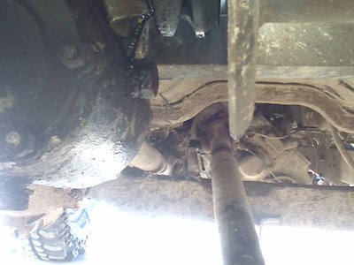

In fata masinii nu ai cum pentru ca iesirea din cutie este in spate,plus ca e mai echilibrata masina cu troliile in spate,mai cistigi ceva si la unghiul de atac.

Wireless nu cred ca merge :lol: Daca nu ai priza de putere pe cutie ,cine sa invirta troliul,legatura intre ele se face printr-un cardan.Plasma e de 12mm si rezista la fel de bine ca cea de otel,numai ca e mai usoara si mai usor de lucrat cu ea.
