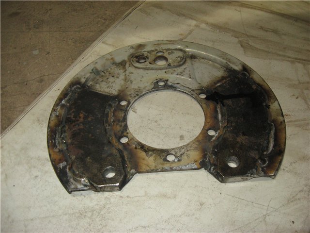

O variantă de buget :mrgreen: limitat.Pentru UAZ făcut suport etrieri din placa pe care se prind saboții.

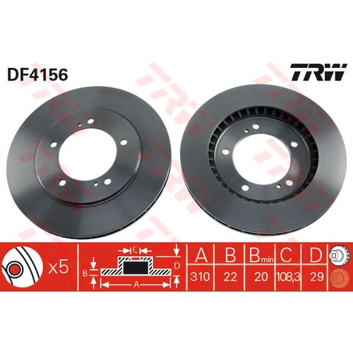

Și ca disc cred că merge ăsta:

la Gaozu central (pozitia C) este 108.3, e posibil sa fie nevoie de luat un pic din el - cam ca la toate de Suzuki Samurache / Vitar.
ARO are gaura centrala 110mm
