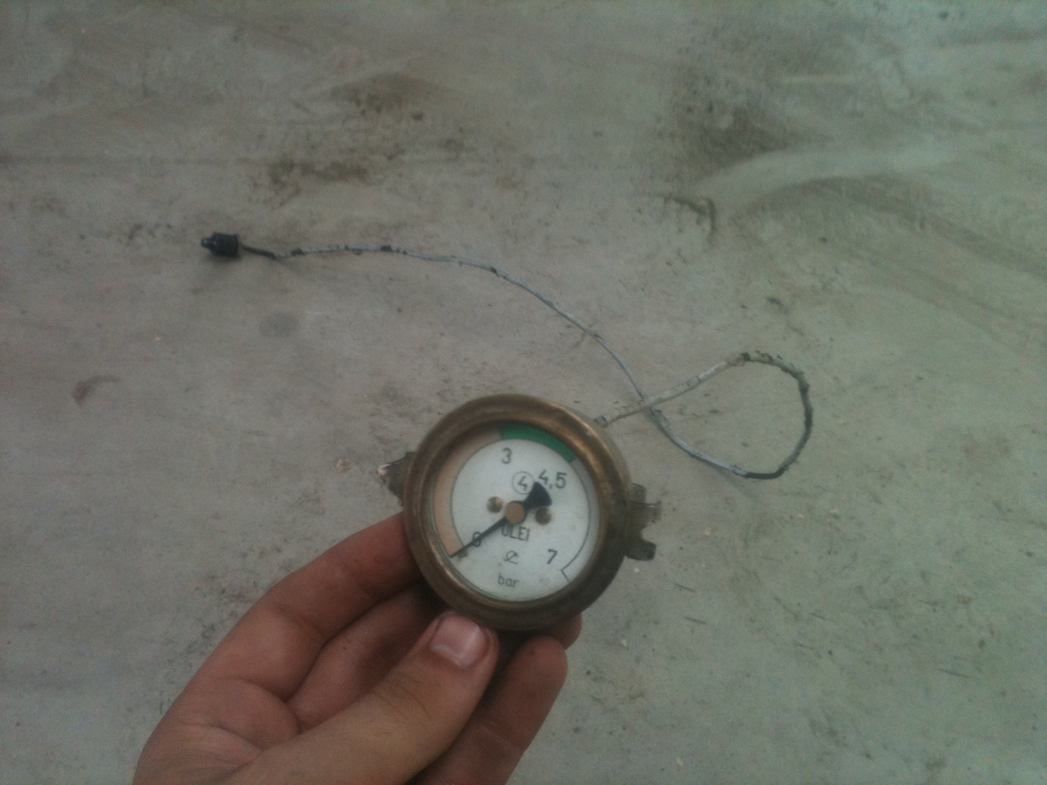

Deoarece nu am incredere in instrumentele clasice de indicare a temperaturii apei si presiunii uleiului, am adaugat doua ceasuri suplimentare, care nu au nevoie de alimentare la 12v.
Ceasul de ulei - De pe tractor, citeste presiunea de ulei printr-o conducta montata la rampa de ulei - langa sonda de presiune clasica (pe bloc sunt 3 suruburi cu cap patrat, am inlocuit unul dintre ele)
Ceasul de apa- de provienenta tot de pe tractor, are o sonda care se introduce direct in locul unde trebuie masurata temepratura, sonda este protejata de un arc si nu are nevoie de alimentare la 12 v

Dezavantajul la ceasuri este conducta de cupru care la vibrati crapa asa ca inlocuiesteo cu un furtun hidraulic de presiune si ti-ai mai luat o grija de pe cap :!: :!:

Eu am montat la mine si le-am cumparat de la un magazin de piese pentru tractoare

Ceasul de ulei are condcuta de presiune si cel de apa sonda.
