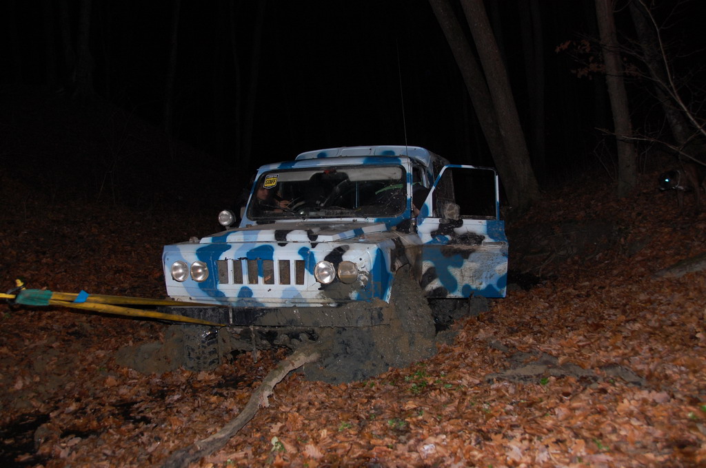

Palpitant, dar tot nush ce sa zic, inseamna ca plasma mea o fost o super-plasma :lol: Am martori cand l-am troliat pe Ama din mlastina cu scripetele pus, pt ca troliul dadea sa moara pe direct... Rudy deja incercase, dar el nu avea destul curent, si efectiv i se oprea troliul, nu putea sa traga. Dupa ce am ancorat aroiul de copac, pus si scripete am dat bataie pana o iesit brasovul cu motorul oprit, rotile bracate in directia gresita de o trebuit sa iasa si jumate de metru cub de noroi cu tot cu masina. In timp ce se rula plasma se auzeau pocnituri, din sufele de copac, din cea de pe bara, cine stie daca nu si de la bara mea si vedeam cum troliul e la maxim de maxim cu cat poate sa traga, si plasma nu o zis nimic... deci.. cum ziceam, in concurs nu troliaza nimeni un brasov cazut pana la faruri in mlastina, mort si ancorat acolo :lol: asa ca nu pot sa zic ca plasma mea nu a fost solicitata la maxim -si nu era nici noua, avea aproape 2 ani deja, folosita destul. Singura concluzie e ca nu se mai face ca inainte :lol: (a mea e de la inceputul lui 2008)
PostPosted: Mon Dec 12, 2011 4:31 pm
Si dovada :lol:
