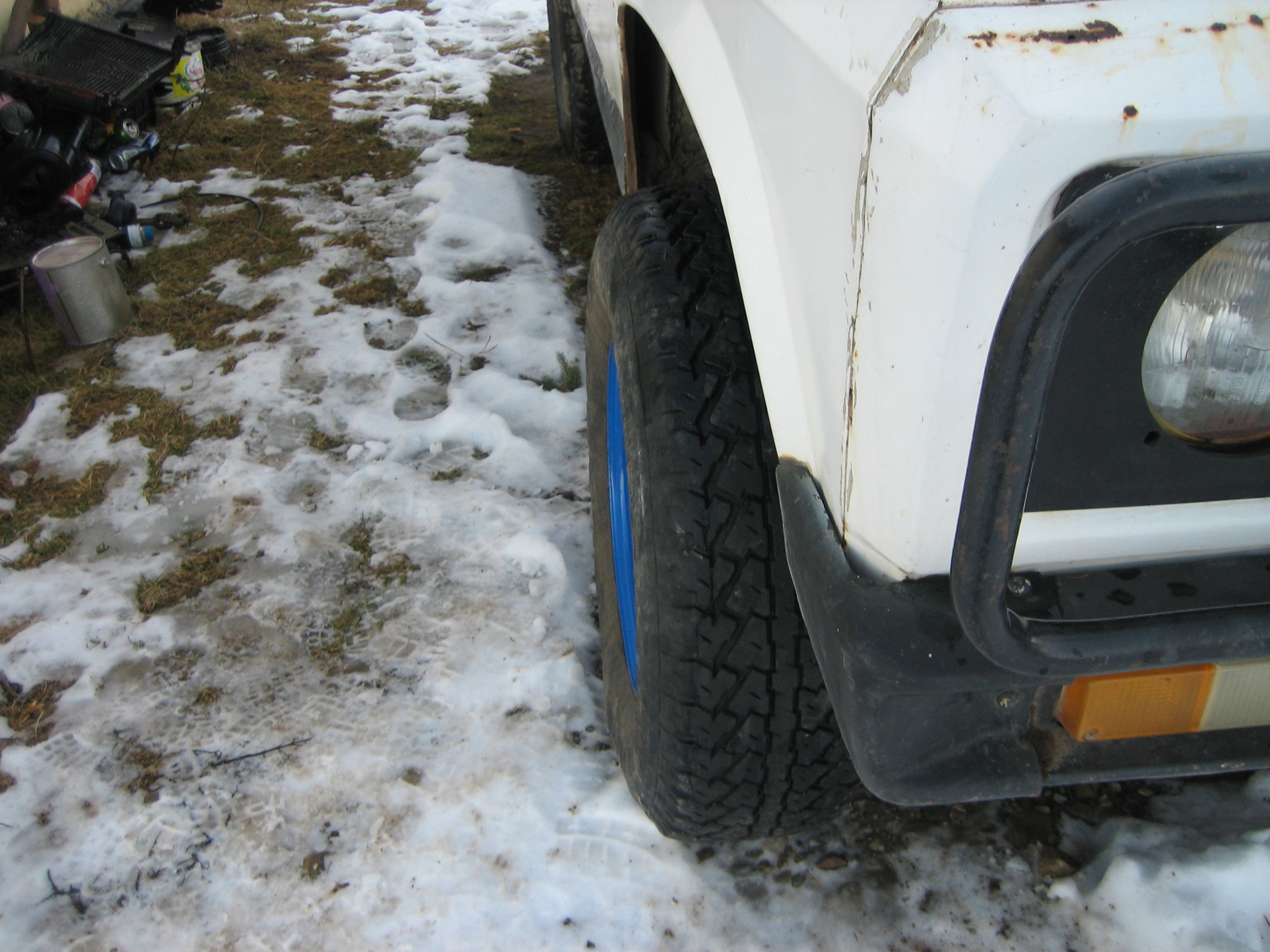

am inceput munca la epava de 244 ce am cumparat-o de la zmeu sau de la florin dracu stie :lol: afaceri! poze cu ea intreaga nu am ca in jumatate de zi am facut-o bucati, adica tot ce s-a putut demonta am demontat si acum e imprastiata prin garaj, in podul garajului, intr-o magazie si pe afara :lol:
munca am inceput-o cu sfarsitul, adica mi-am intors jantele si azi am inceput munca la sasiu, am ranforsat suportii caroseriei din fata ca la 243 mi s-a rupt si usa o inchid numai cu mult efort si injuraturi, urmeaza alte intarituri si minuni si suportul de caseta servo apoi curatat si vopsit si echiparea! pun si cateva poze sa dovedesc ca nu-s bun numai la dat din gura si din taste :mrgreen: :lol:
File comment: cam asa arata pe 243 ca n-am putut rabda sa nu le probez :))
File comment: jantele vopsite

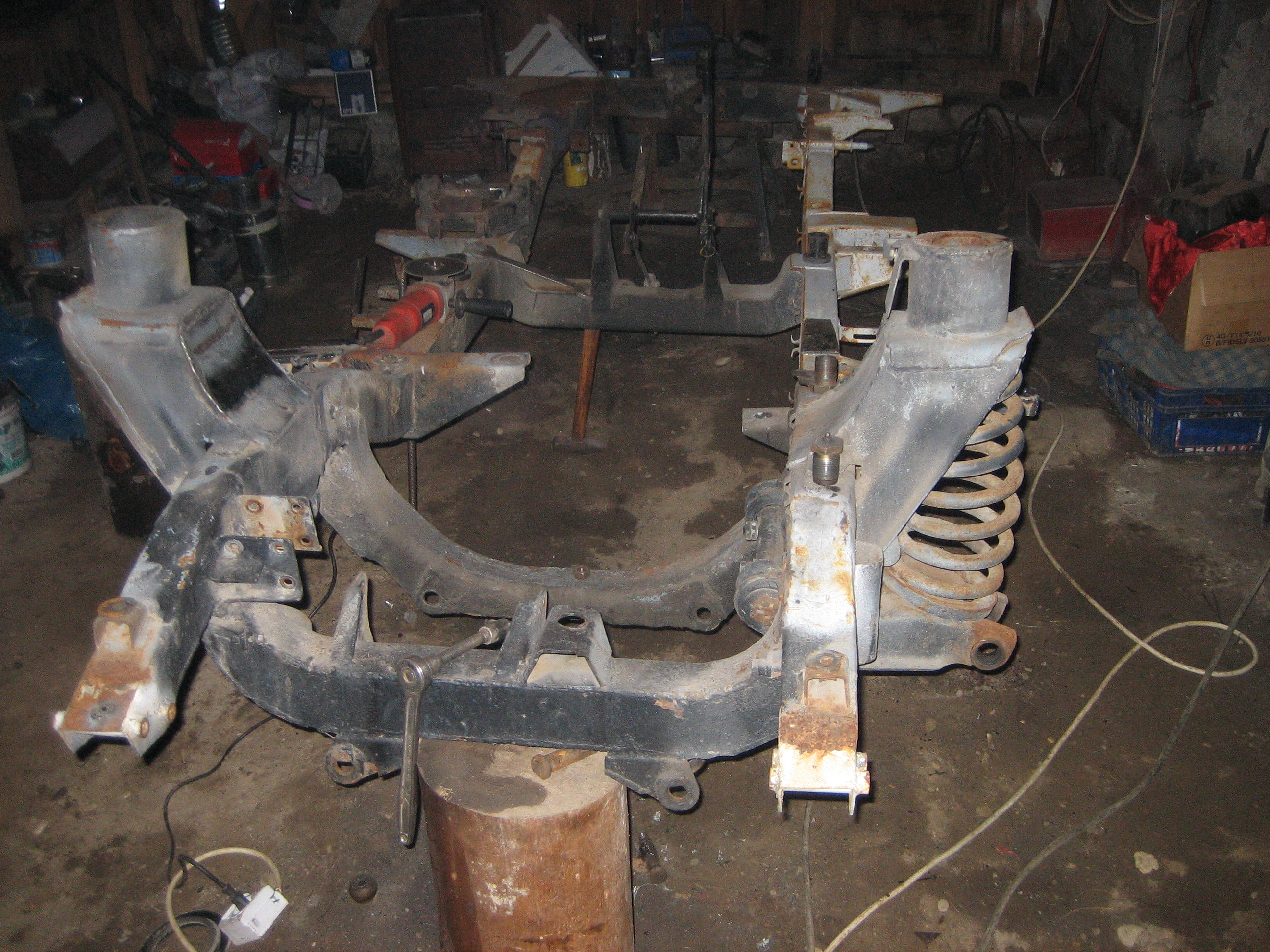

poze cu sasiul :mrgreen:
File comment: si intaritura vietii cu tabla de 2mm

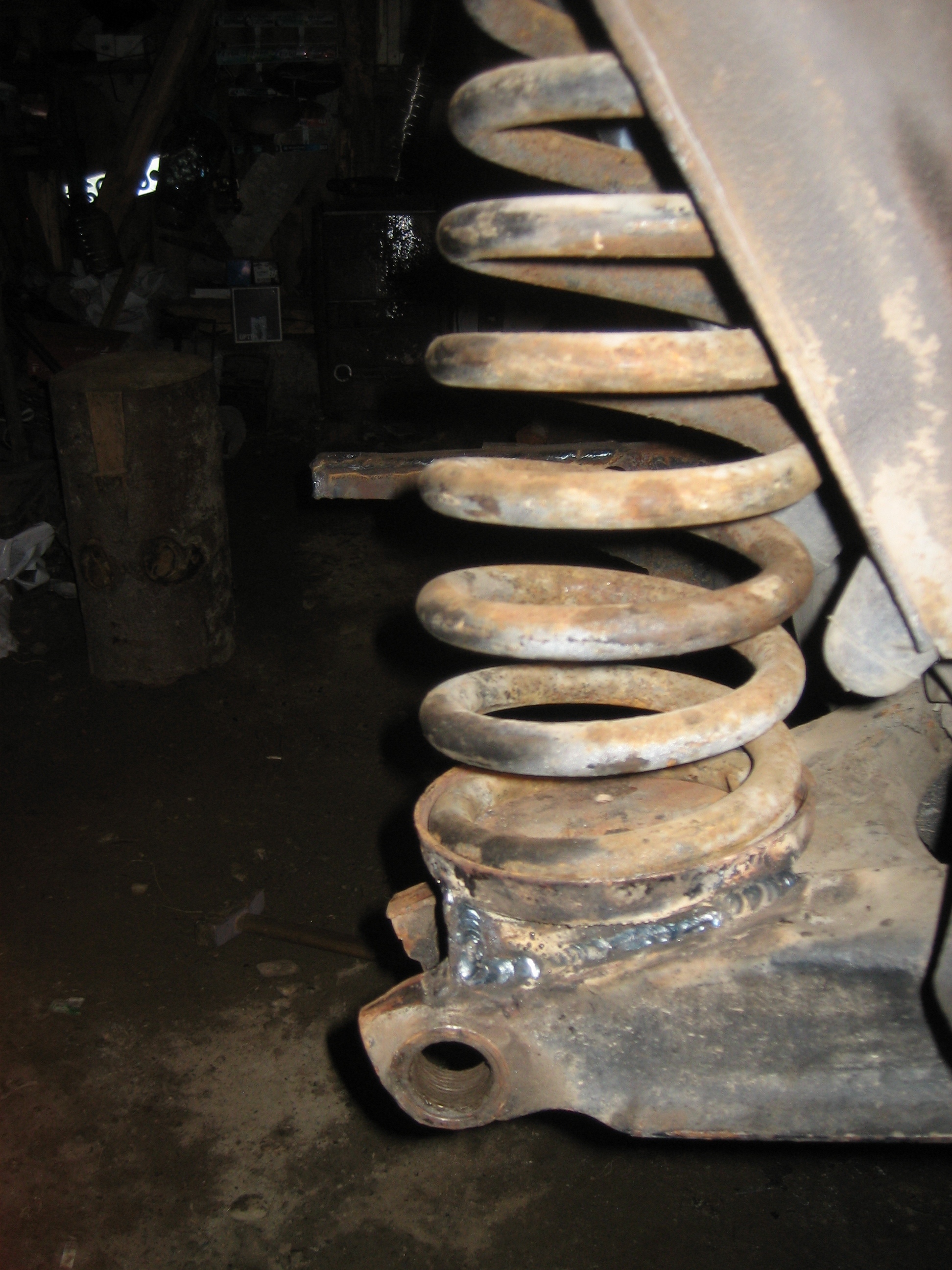

File comment: si la brat o mica modificare sa stea arcul drept, asta am invatat-o de la gabi!

dupa inca o zi de munca am mai reusit sa fac cateva chestii pe la sasiu, mai exact montat servo si suporti construiti cu ajutorul lui Gabi caruia ii multumesc! (l-am stresat cu telefonul si l-am pus sa se bage pe sub aro, sa nu fiu singurul subARO :lol: ) si modificat bratele superioare sa stea arcul mai drept! nu am facut mare lucru ca mai mult am masurat si gandit, si am avut si alte evenimente....
