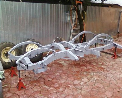

Nu cred ca merg cele de spate de Aro pentru ca nu ai suficient spatiu pe sasiu ca sa sudezi cerceii. Cel mai bine e sa incerc cu cele de TV sau IMS.
Mai am si o poza cu un sasiu de Defender care oarecum seamana cu cel de Aro
 Post subject: Re: Punte TV
PostPosted: Thu Oct 22, 2009 5:22 pm
Trage o ruleta pe orizontala din capatul lonjeronului din fata pana la centrul grupului fata sa vezi daca ies 62 cm. Daca da, iti intra foile de aro. Daca nu, vezi ce intra...
