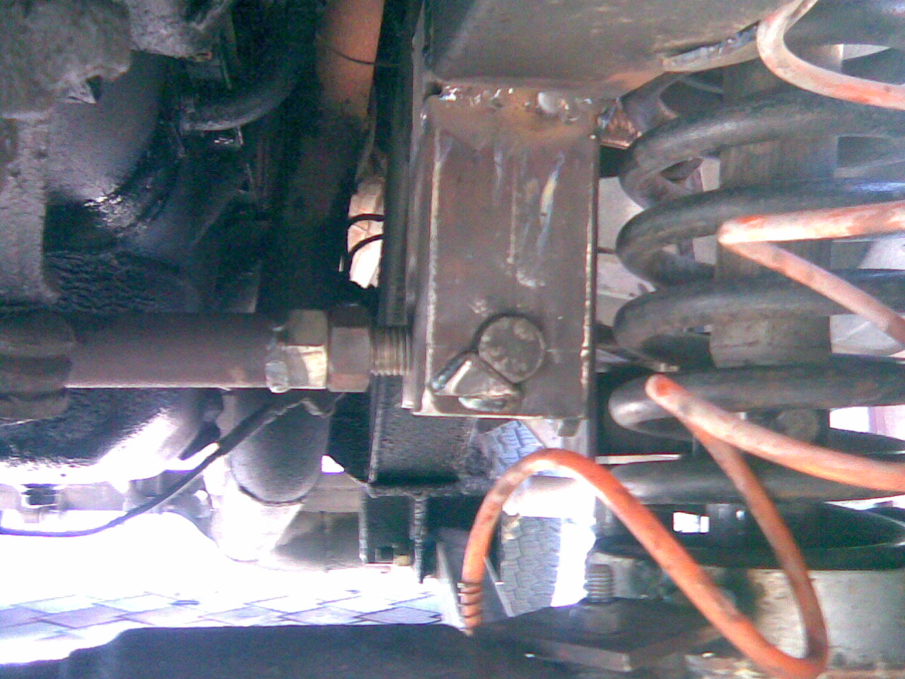

PostPosted: Thu Aug 09, 2012 7:23 pm
Aoleu, deja treburi serioase :D Nu ne onorezi cu o schema a suspensiei, sau trebuie sa asteptam rezultatul final sa vedem ce si cum ? :D
PostPosted: Thu Aug 09, 2012 8:35 pm
Suspensia o fac după Jeep-adic 4 tirante logitudinale+bara Panhard :D.Cît despre rezultatul final răbdare-răbdare :lol: .Sîmbătă mă duc să văd o pompă de injecție de Alfa...alt proiect ...
PostPosted: Fri Aug 17, 2012 5:18 pm

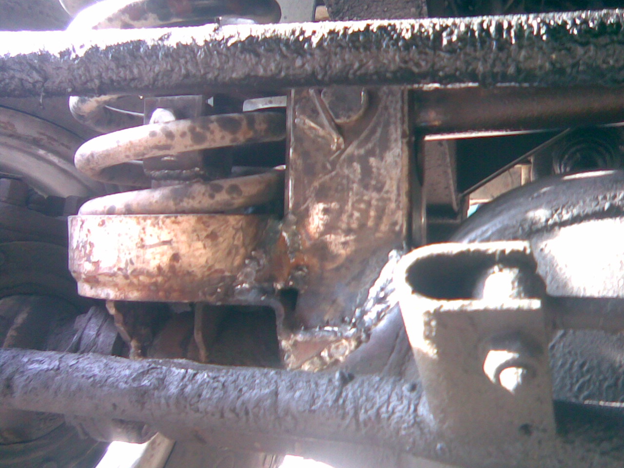

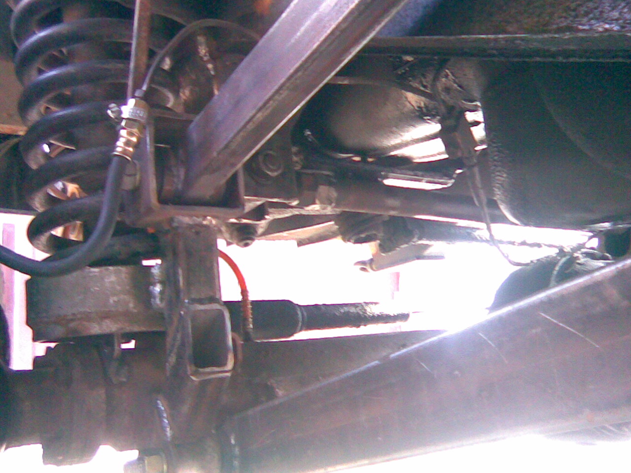

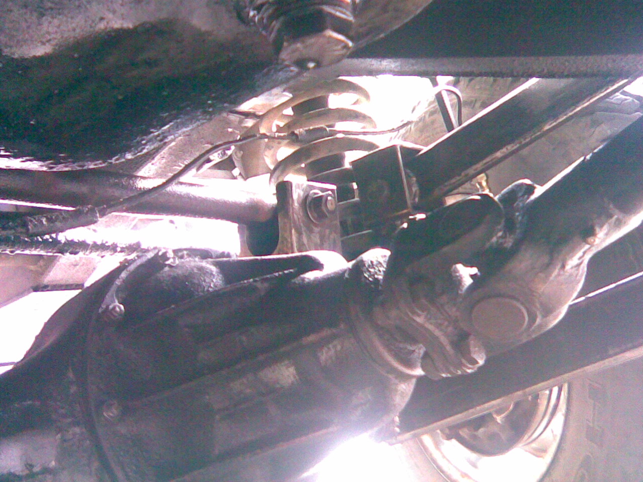

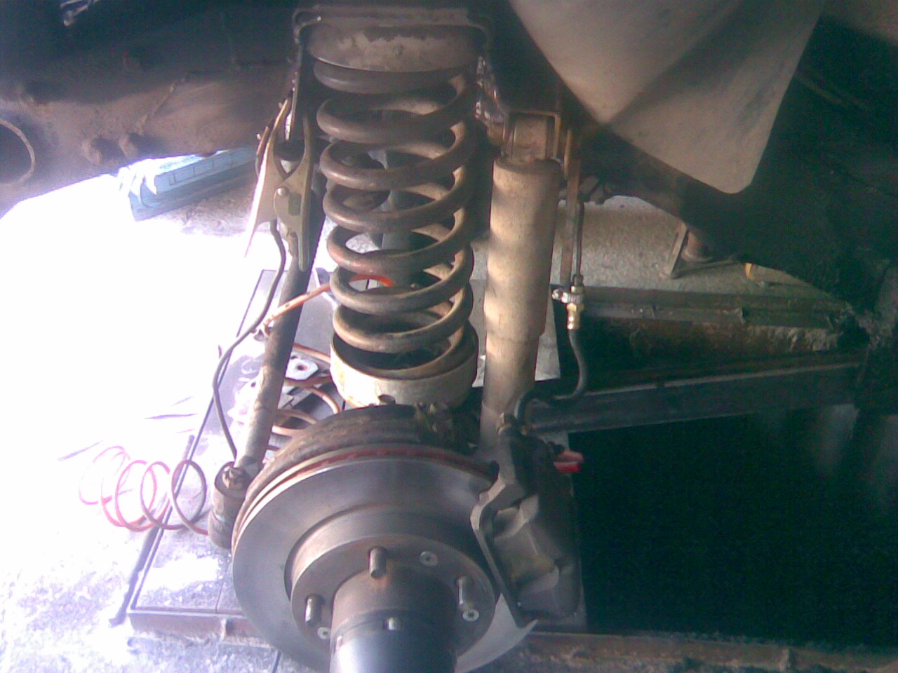

Ieri făcut o tură prin mahala(ca să se așeze componentele :lol: ) și :shock: prea moale merge AROul cu arcuri la 19mm și amortizatoare de UAZ.Azi am fost prin oraș-cred că mă pot deprinde cu suspensie moale :lol:
File comment: folosit oalele de ARO

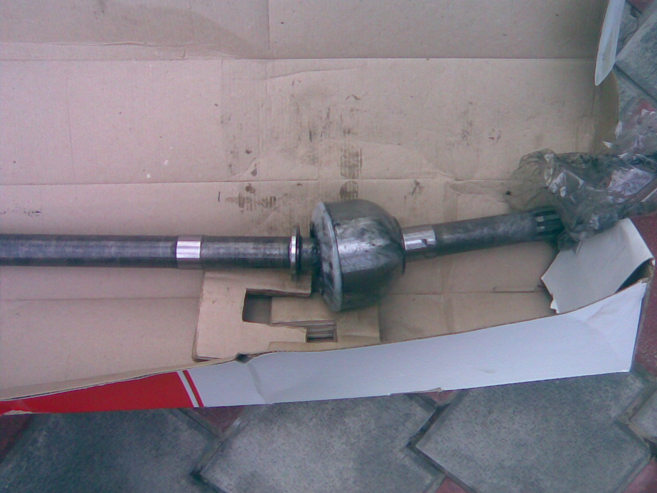

Azi după cumpărături-procurat semiaxele față de UAZ de tip nou 8-) .

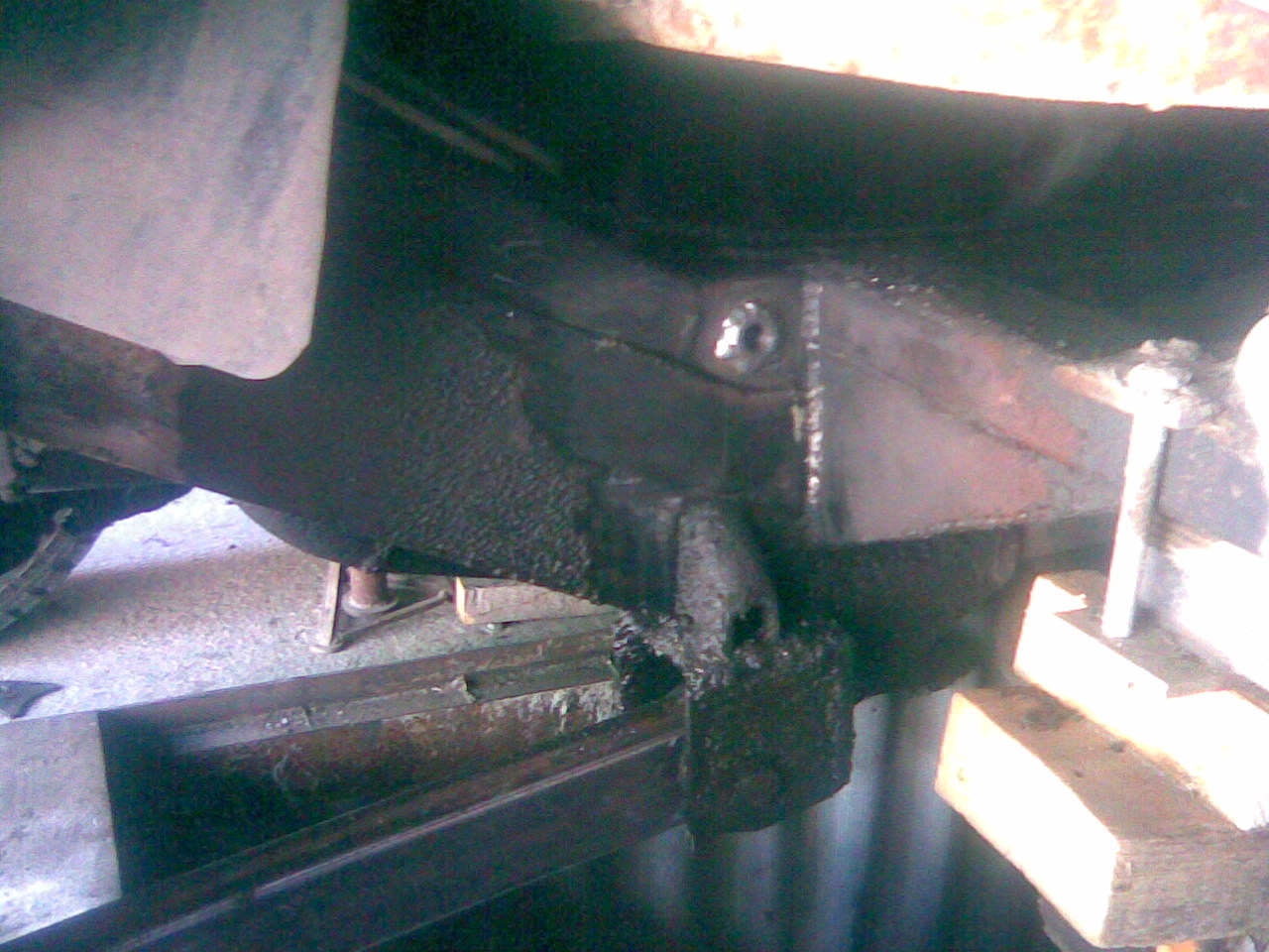

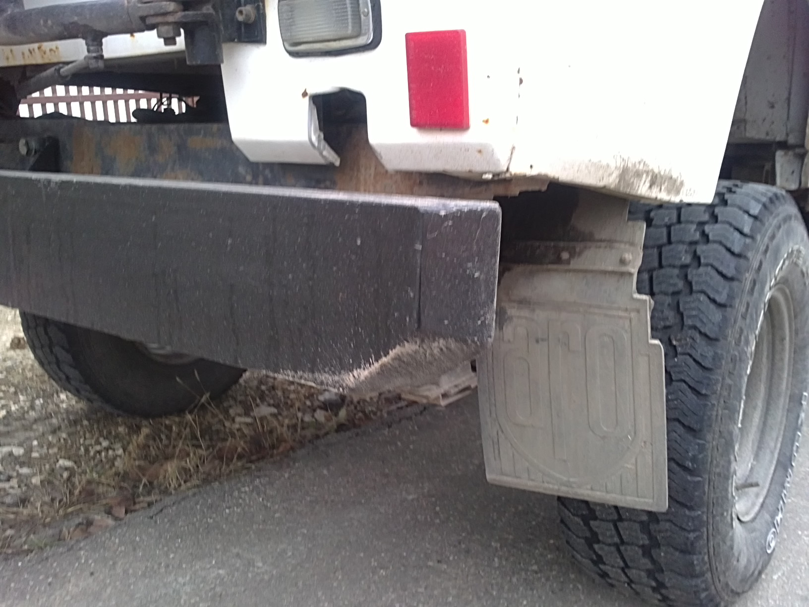

PostPosted: Wed Dec 05, 2012 11:26 am
Și că vine iarna facut pentru echilibru și siguranță :D (cam la repezeală :oops: )bara spate...Materialul este acelaș ca la bara față adic profil U de 160mm.
