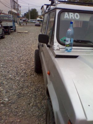

In week-endul trecut am inceput tratamentul pentru planetara stanga spate, care s-a rupt din dreptul canelurilor. Am incercat sa scot demontand doar capacul, insa nu a mers. O sa incerc in week-end sa desfac grupul+puntea spate, ca sa verific si foile tot de pe stanga si sa curat spanul rezultat.
Am facut si o mica modificare, temporara, pe partea de imagine.

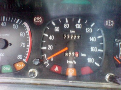

Ieri
