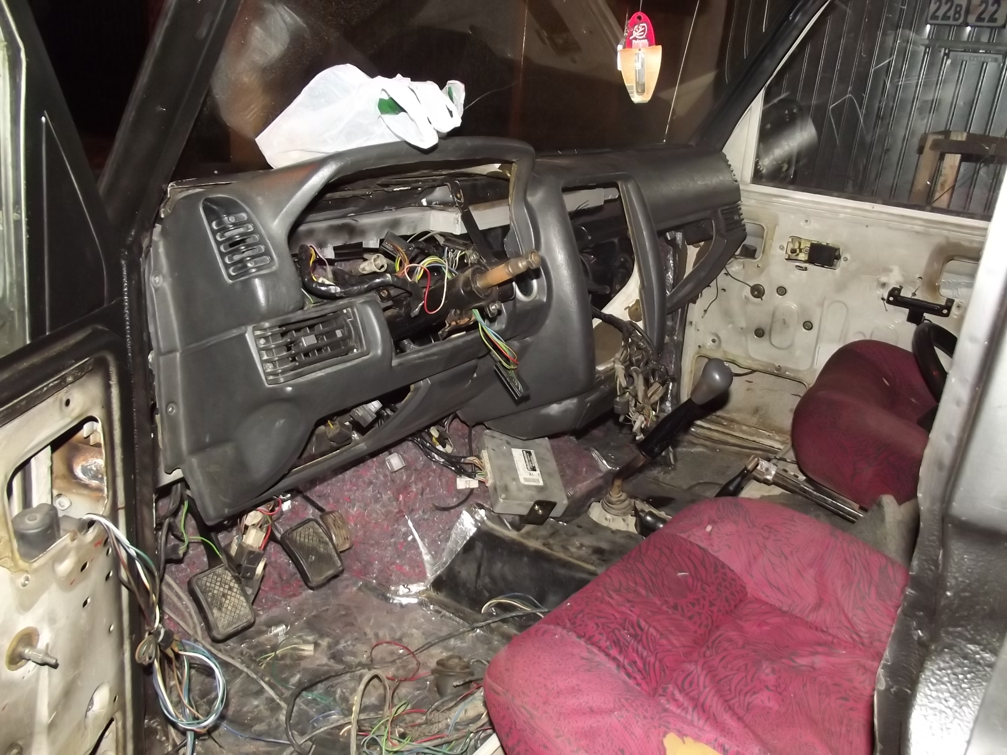

Am astupat geamurile pentru ceva mai multa intimitate :mrgreen: , si pentru diverse "caraturi" pe care le mai transport... pe langa faptul ca, in acte, ramane un 324 utilitar :roll:
Intre timp.. am inceput si un lucru ceva mai serios la cazan, adica demontat mai serios interioru', lucrat ceva la viitorul bord si interior mult visat... pe langa puntea mult dorita si blestemata :mrgreen:
