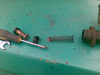

Pompa de ambreiaj ARO este similara cu pompa de frana cu un singur circuit - exista o singura diferenta intre ele. O supapa in plus, in pompa de frana.
Pompa se poate desface fie prin "fata" fie prin spate. Am ales varianta "prin spate".
Prin spate, este nevoie de un cleste de sigurante, se da jos siguranta si saiba (nu sunt ilustrate in imagini).
Va iesi pistonasul de actionare, cu garnitura din spate, pe corpul acestuia.
Urmeaza o garnitura ce face presiunea cand se actioneaza pompa.
O bucata de metal, intre arc si aceasta garnitura, pentru ca arcul sa apese uniform pe ea.
Desigur, arcul si atat. Daca era o pompa de frana, dupa arc, exista supapa.

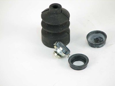

Am gasit ceva la Unix, set de reparatie pompa de frana de 25mm, dar dupa poza pare a fi pt pompa cu simplu circuit, si se potrivesc si la diametru cu pompa de ambreiaj. Productie: Autofren Spania, cod produs: D1185 , pret 40lei.
