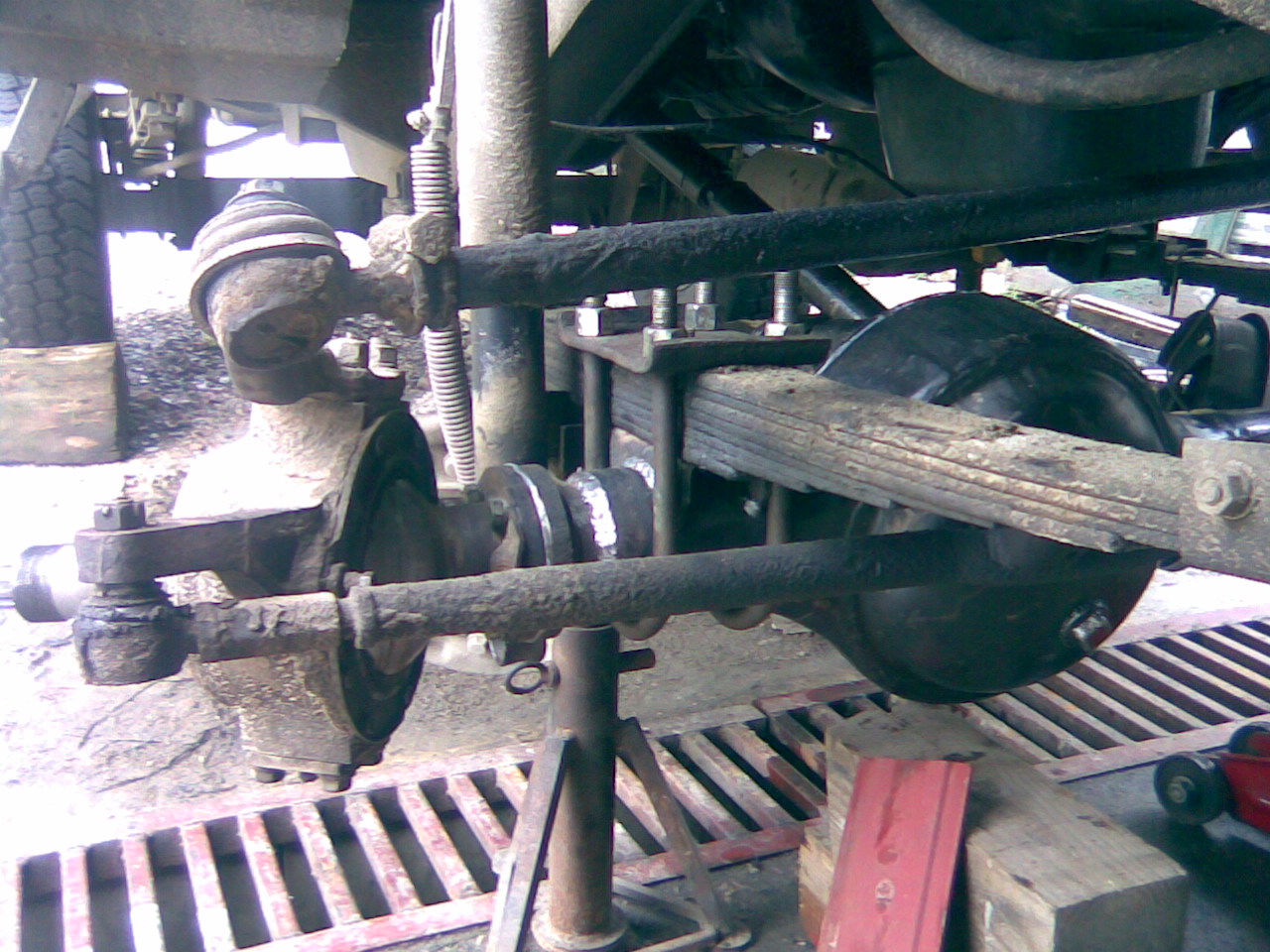

Daca duc la forja ambele leviere, si le indoi pe ambele in sus, in asa fel incat si bara de conexiune si cea care vine din caseta sa vina deasupra arcurilor? doar sa modific unghiul levierelor... fara alte suduri si chestii?

Era imposibila varianta de mai sus cu indoirea levierelor.. ar fi lovit bara de legatura in traversa ... asa ca, din cele 2 leviere ale casetelor directie, am facut unul... l-am verificat asa... putin adica viraje maxime, luate ceva "marje", si pare sa fie in regula...

Intre timp am mai surubarit o una alta pe la rablament... Bara a venit frumos la loc :mrgreen: dar nu si bull-baru', pe care ma bucur pana la urma ca nu a mai venit, pentru ca astfel, l-am facut sa se prinda direct de sasiu :mrgreen:
