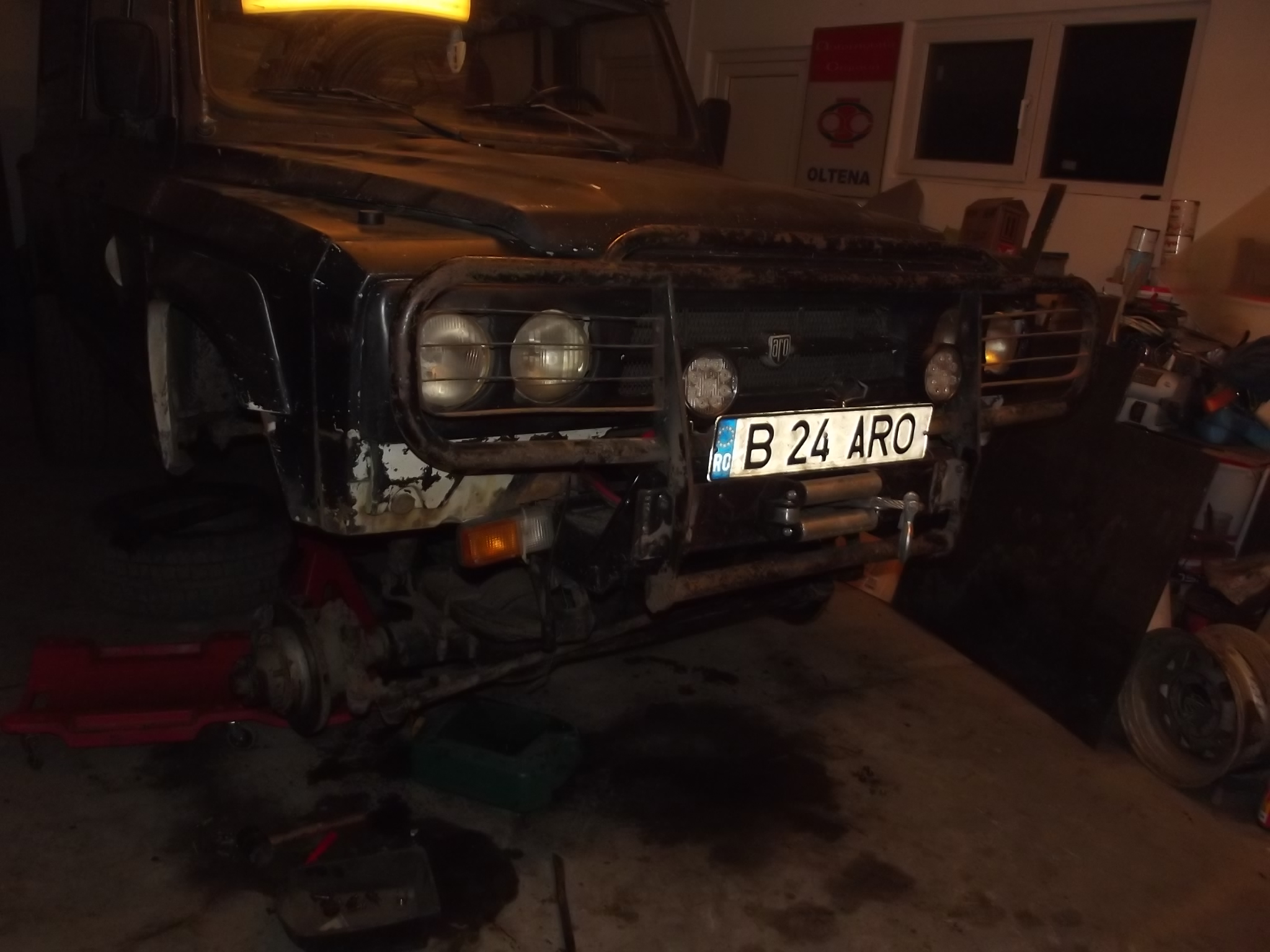

maidanezu' se afla iar pe masa de operatie cu ceva nasparii si ceva faine.
partile bune - montat bullbar, numar, proiectoare, repozitionat proiectoarele de sus pentru lateral, montat proiector pentru spate, cumparat si urmeaza sa montez flexibili de frana de spate de papuc care sunt superlungi (merci ama!!),demontat grupul de pe masina, moment cand au inceput si problemele...
desfac homocineticele, trag planetarele afara, scot cardanu', suruburile grupului, scot grupul... il pun pe masa, si cand vad niste bucatele de metal pe rulemnt,, hmmmmmmm, stiam eu ca planetara lunga de cand am pus-o avea o canelura din aia rupta, si cam semanau :lol:, asa ca ma bag sub masina si cand colo, planetara era jumate fara caneluri, jumate cu caneluri si totusi pe masina mergea 4x4 perfect :shock: :shock: ce punte e asta?! noroc ca am luat planetare de rezerva, acum trebuie sa caut iar una lunga, sa nu raman fara rezerve :mrgreen:
ma apuc dupa sa desfac etrieru' pe stanga, ca doar trebuia sa schimb planetara, am vazut eu ca nu prea mai tinea frana cum imi placea mie... dar am zis ca poate sunt prea pretentios, dar de unde, din cauza ca am modificat etrierul sa se potriveasca pe flanse (am ras din prinderea pe flansa) nu mai poate sa culiseze, si astfel apasa doar cu o placutza pe disc ?!?!?!?! :evil: :evil: :evil: :evil: incepe sa mi se ia de tot de ele...
urmeaza sa caut o masca fata, ca deja imi e rusine cu ruginitura asta :lol:
am desfacut si blocantu', fooarte interesanta constructia...

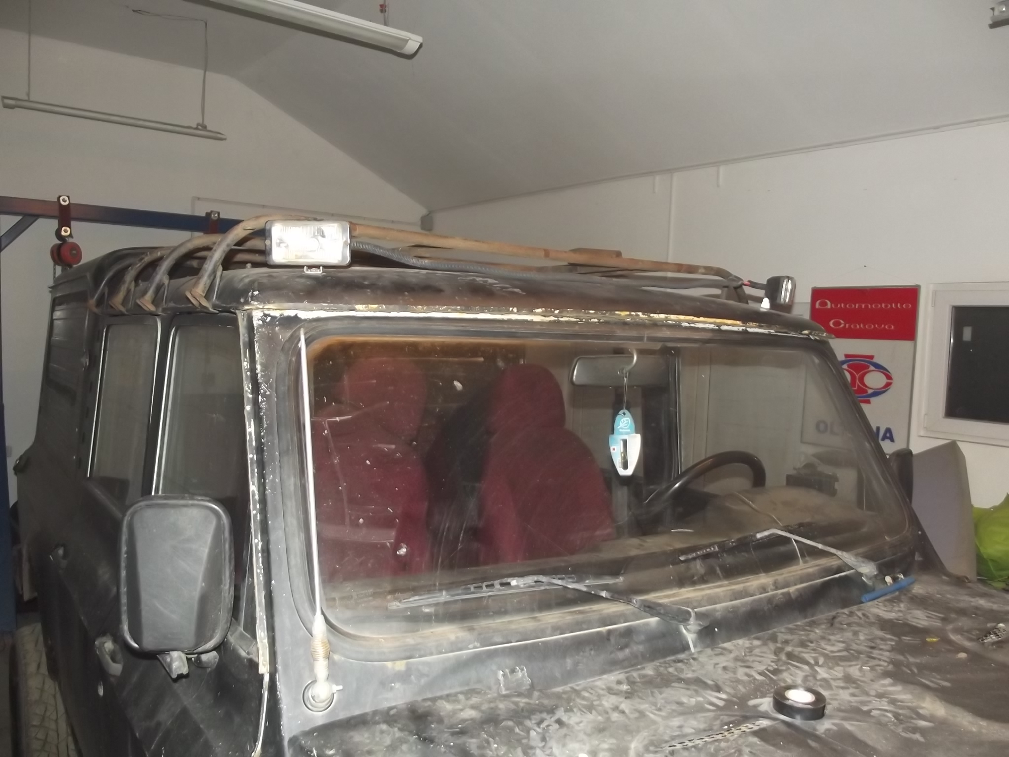

e ok asa? :mrgreen: ce ziceti?
PostPosted: Sun Mar 03, 2013 9:15 pm
Nu e cam mare :D
Desi ma gandesc ca ai masurat tu ceva peacolo...
PostPosted: Mon Mar 04, 2013 12:05 am
e masurat, am intins foile la maxim si am pus sa fie deja apasat binicel pe tampon, in caz ca imi va veni si nebunia sa sar cu ea, sa nu rup foile :lol:
ma refeream mai mult la constructia in sine... :mrgreen: mie acum din poze mi se pare cam firava sincer sa fiu... cred ca o sa-i mai fac niste ramforsari... :oops:
PostPosted: Mon Mar 04, 2013 6:26 am
Credeam ca e doar ca si pozitie, ca da, e firav rau. Capaceste-l putin cumva
