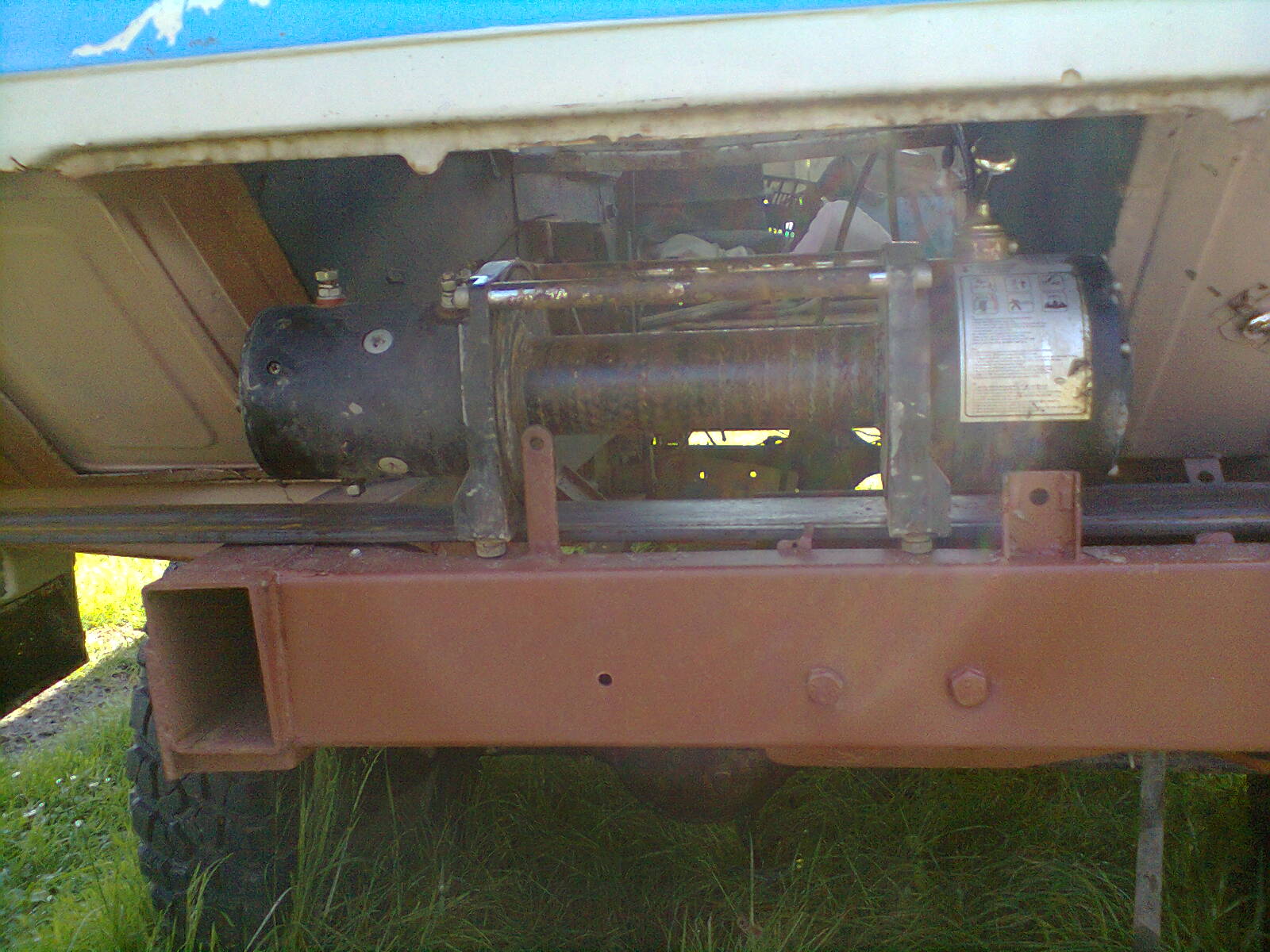

Test pozitionare troliu, motorul in pozitie finala si ploaia de Duminica...

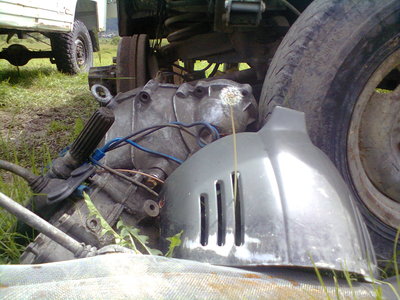

Am insistat cu ploaie cu tot, cu mii de multumiri lui SubAROssan si s-a incheiat atelierul cu succes, dupa cum ilustreaza fotografiile din pozele care urmeaza.
Arcurile sunt schimbate cu 'celelalte' care erau mai suple si mai inalte. Puntea e intreaga, momentan ramane asa.
S-a pregatit definitiv si caseta de directie si suportul acesteia in vederea montarii. Desigur, e noua (din 83).

Ptii, da ce frumos avanseaza, ia :D :D
De ce satana n-ai mai scos din foile de arc, tot la cartofi o bagi? :lol: sa nu mai topaie asa rau, si sa mai si flexeze...
cu partea din fata cum o sa faci, ca vad ca e taiata.... si din cate stiu venea cu caroseria, nu?
PostPosted: Mon Jun 03, 2013 12:24 am
Botu' e taiat pt ca era sifonat, si ca sa avem loc sa facem directie si troliu pe indelte, dupa care revine. :D

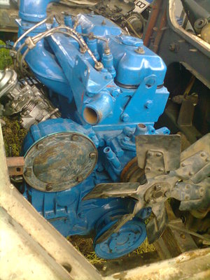

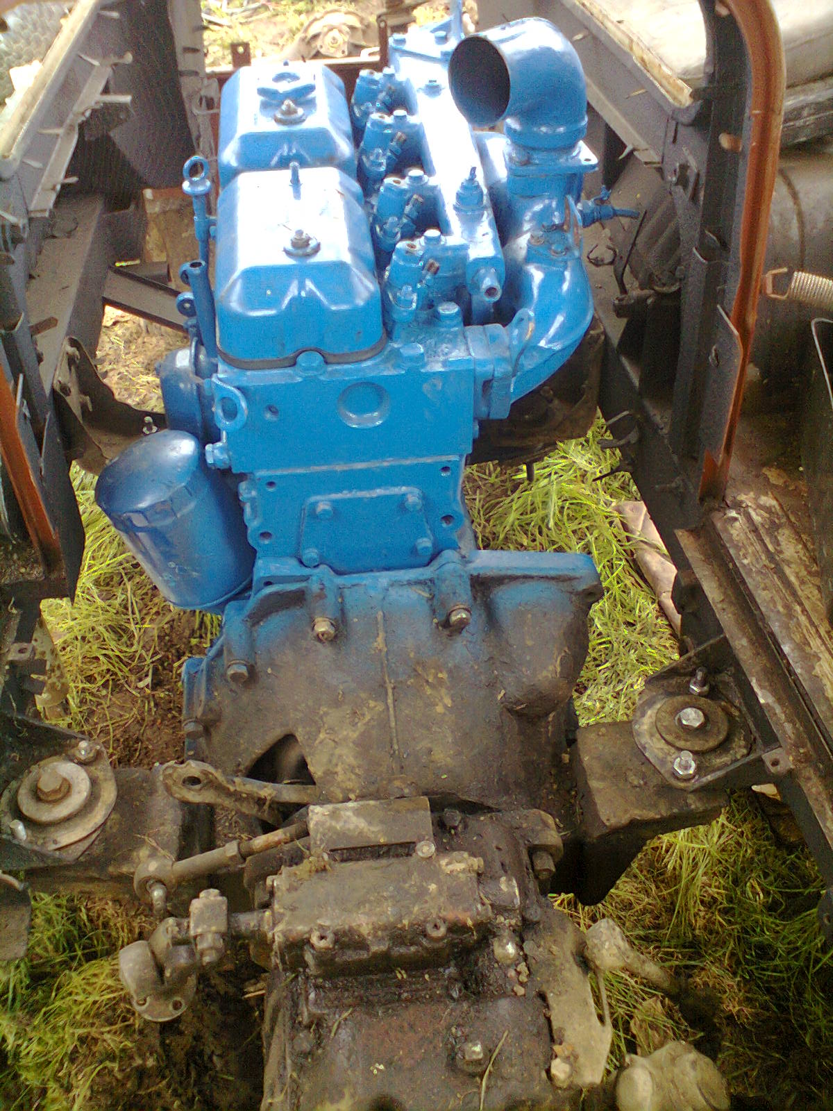

PostPosted: Sun Jun 09, 2013 4:03 pm

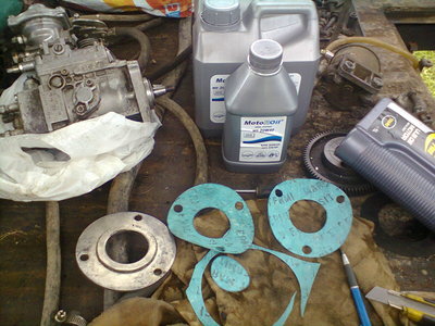

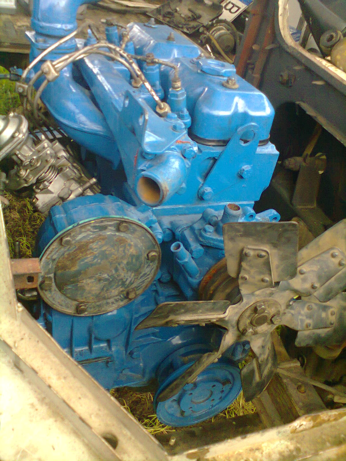

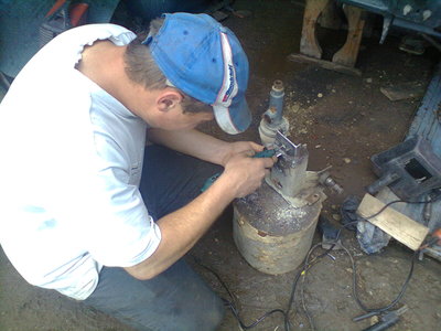

Continuam progresul la Teodora, astfel incat au inceput sa se adune anexele pe motor, pompa de injectie, garnituri custom made, demaror, evacuare, etc.
Se lucreaza intens si la mare precizie si pentru suportul pedalier, si adaptarea acestuia la noile conditii de trai (caseta de servo nu bate unde batea cealalta, asa ca avem de modificat schimbarea)
Si nu in ultimul rand, pentru ca fara poezie viata e pustiu, o imagine reprezentativa pentru faptul ca Papadia razbeste oriunde si oricand. :lol:
Bonus - prima pornire dupa mult timp... - http://www.youtube.com/watch?v=3VnqXyh5QmM

Pompa de injectie de pe ce acaret provine ?
A necesitat adaptare la ax ?
Spor la treaba, va arata bine Teodora ! :P
PostPosted: Sun Jun 09, 2013 10:03 pm
Pompa de injectie este cea prezentata aici - viewtopic.php?f=20&t=153
Cu mentiunea ca pe TOS original avea un dinte in minus decalaj fata de cum are Ama. Rectificam maine si testam, inca nu sunt multumit de cum porneste.
