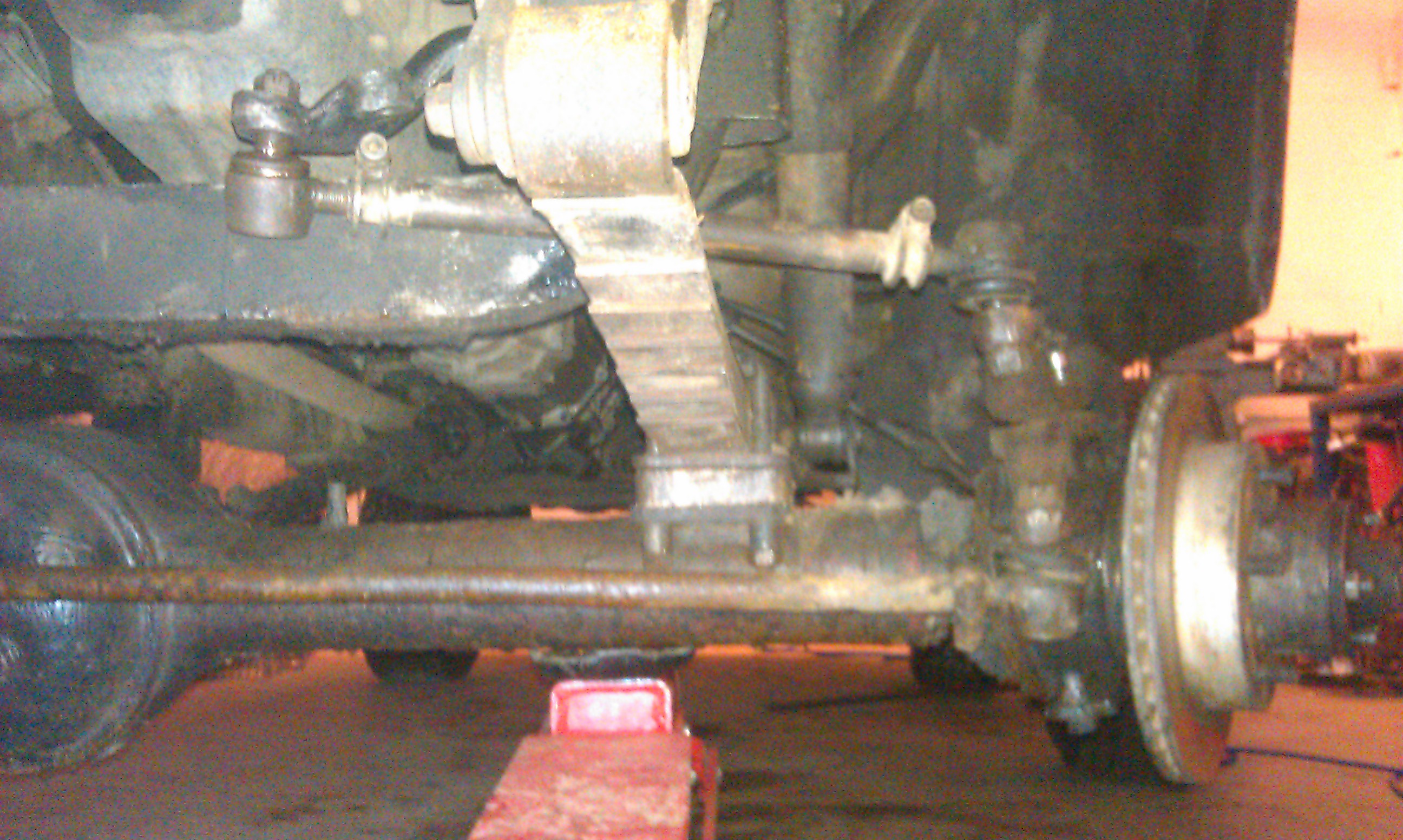

cea mai recenta, a fost ruperea levierului de directie... din cazua parghiei prea mare... asa ca in seara asta 3 minti stralucite au luat din nou pixurile si hartia in mana, le-au arucat si s-au pus pe asezat fiare mai ceva ca la puzzle... cea mai "desteapta" si fara sudura metoda este urmatoarea:
levier de aro pe caseta, bara de directie de aro din levier la roata din stana, un levier de tv de dreapta pus invers in stanga si facute ori niste prezoane lungi ori niste suruburi lungi si eventual sudate levierele intre ele... dar baza sa stea in prezoanele lor.
PARERI?????

Prezoane prea lungi - cat ar fi ele de rezistente, tot au ceva elasticitate la lungimea aia si "lucreaza" daca nu se rup se slabesc periodic.
In orice caz levierele trebuiesc sudate.. Daca ai vazut la Ama, cum a fost facut levierul custom, cam cum ai pus tu acum, dar am taiat bucata unde vin prezoanele si pur si simplu e sudat "gatul" care vine in sus de levierul care sta normal. Bine, ca sudura a fost de succes de nu s-a rupt pana acum - a implicat MIGul dat la maxim, si diverse bucatele de fier care se topeau la foc continuu pana cand tot s-a inrosit si a iesit o mare galma de fier :lol:
LE: bre, dar nu pune bara de directie asa scurta.. o sa ai mai mult ca sigur bump-steer, ia si pune-o normal spre cealalta roata - sau ai pus asa doar de exemplificare :roll:
LE2: acuma am citit si toate cuvintele :lol: zic sa nu pui directia pe bara din stanga, dar tu poti incerca, si ne zici si noua :mrgreen: Posibil sa nu fie asa grav cum cred eu, pt ca nu ai panhard, dar in orice caz.. ceva tot o sa simti in volan :mrgreen:

Salut, bara aia scurta nu are ce cauta acolo, trebuie neaparat sa o pui in dreapta, nu ma insir cu povestea prea mult insa daca ramane in stanga o sa ai probleme (de diferite feluri pentru ca se intampla sa fie niste forte din mai multe parti) asa ca trebuie sa o muti neaparat uitate la alte masini cu punte pe fata din fabrica si o sa vezi cum sunt asezate (nissan, toyota, samurai)
PostPosted: Tue Jan 14, 2014 10:51 pm
Vom vedea cum se comporta, momentan asa ramane...
Ce argument logic/fizic insa ar fi ptr marile probleme? Nu uita ca am foi de arc nu tendoane si bara panhard... asa ca puntea mea culiseasa doar jos-sus fara sa plece in lateral....
PostPosted: Wed Jan 15, 2014 12:37 am
La flexari extreme puntea tot descrie un arc de cerc in jurul centrul sau, iar problema ar fi ca bara de directie asa scurta descrie un cerc mai mic, deci apar ceva diferente in miscarea de ansamblu, care o sa se regaseaza in tentative de bracare a rotii.
Cred ca situatia cu adevarat ideala ar fi directia full hidraulica :lol:
