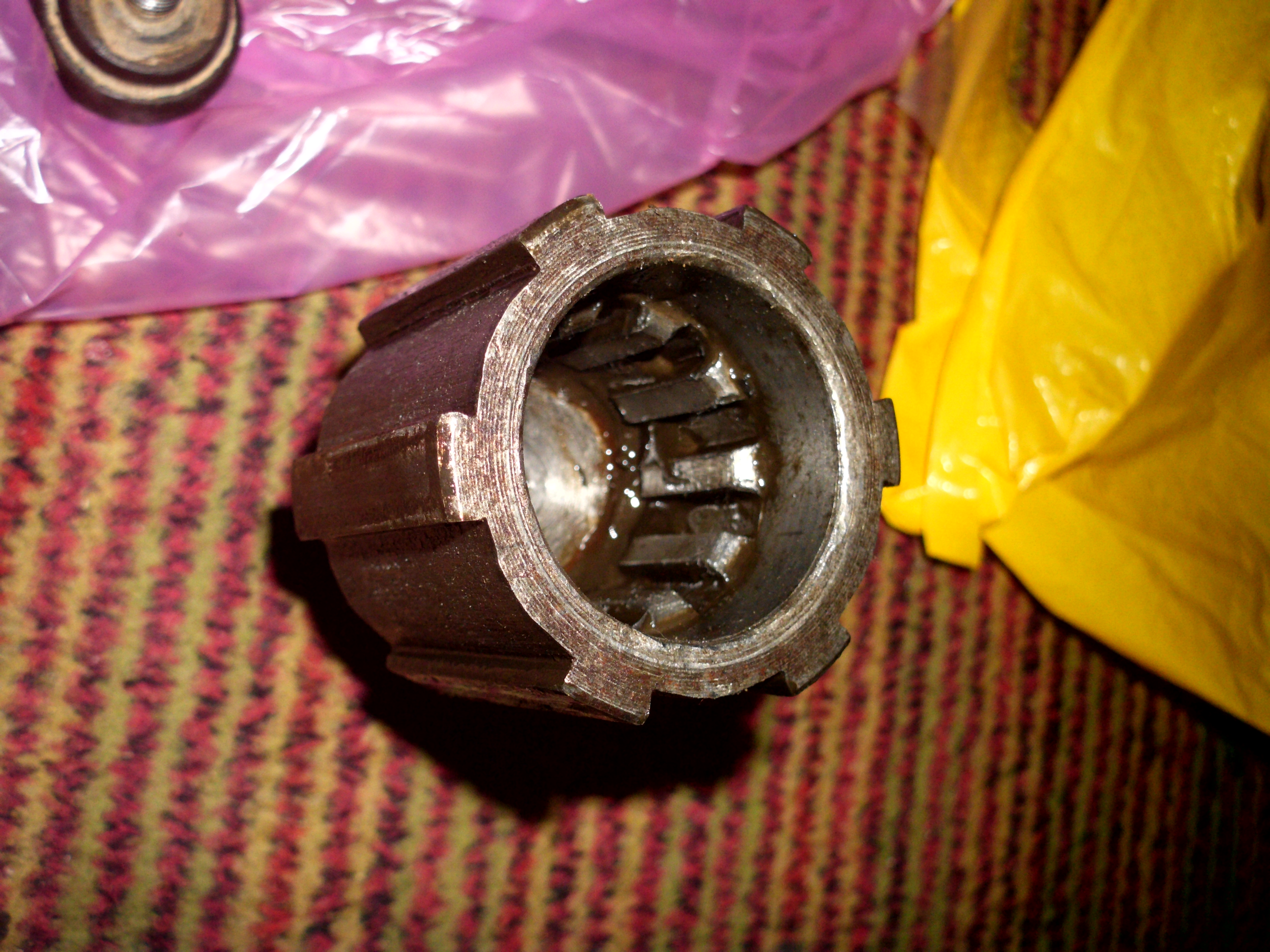

Si asa cuplat :

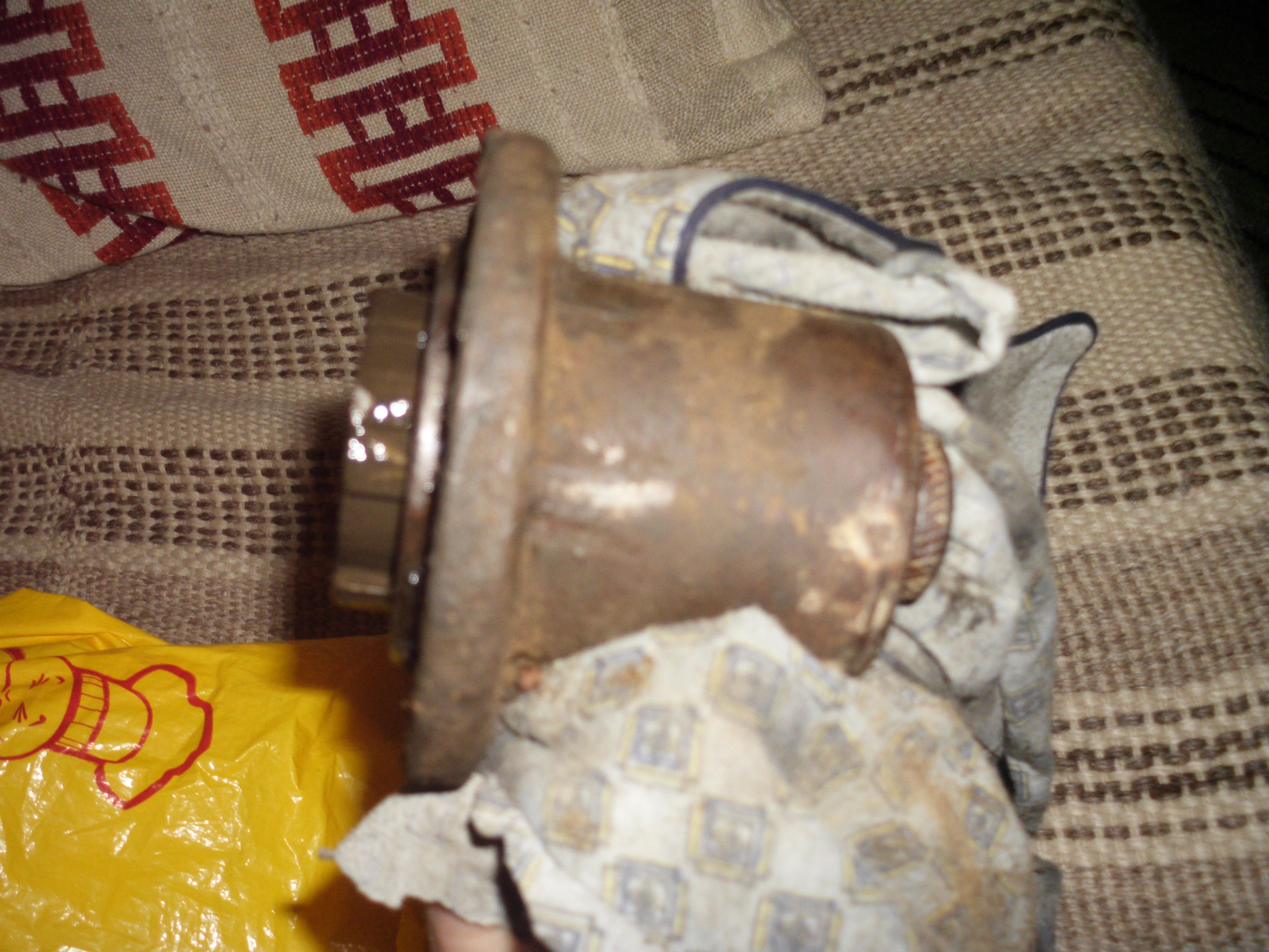

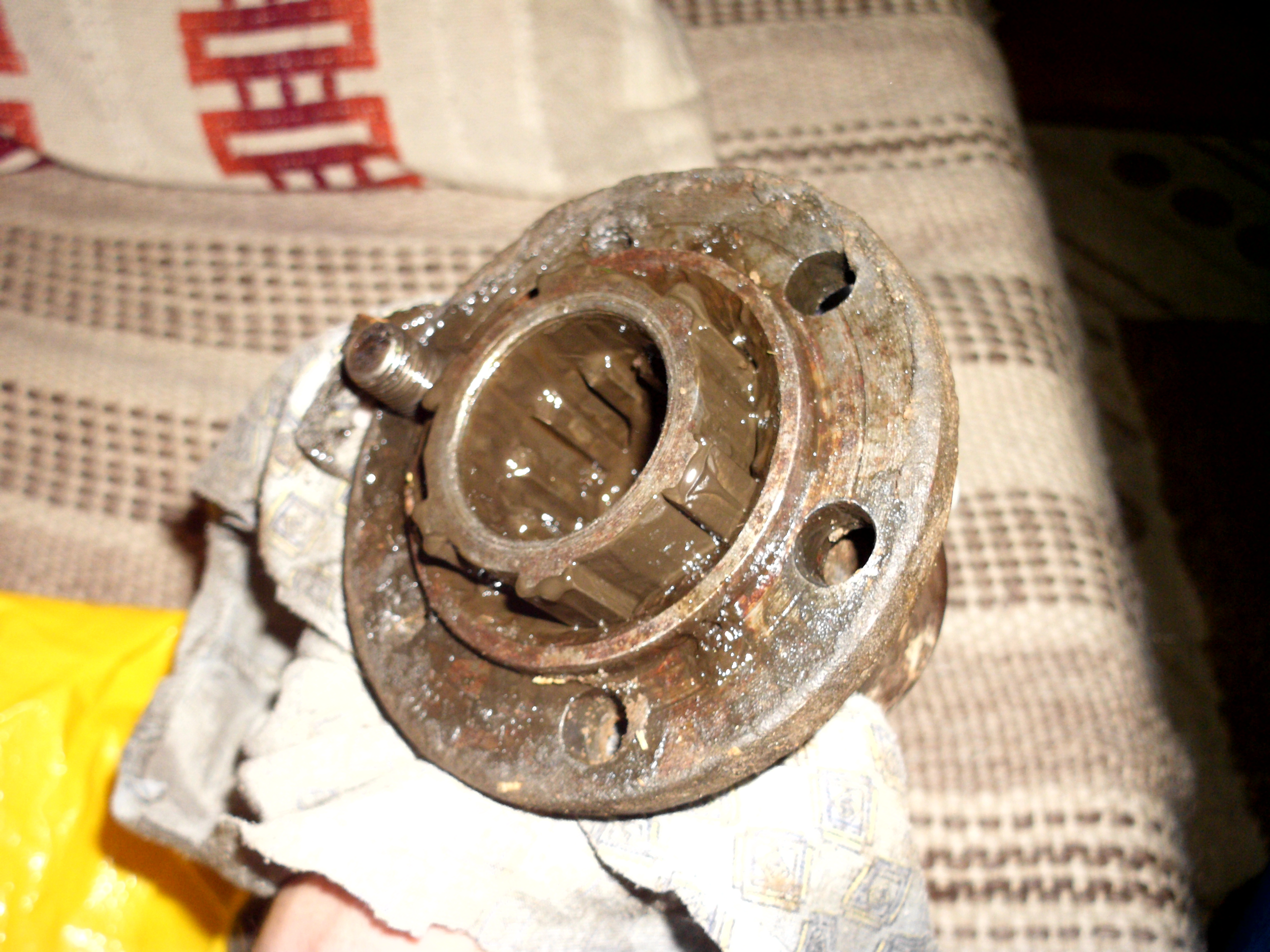

Pentru eventuali curiosi (nu dam nume , CRISTI :D )

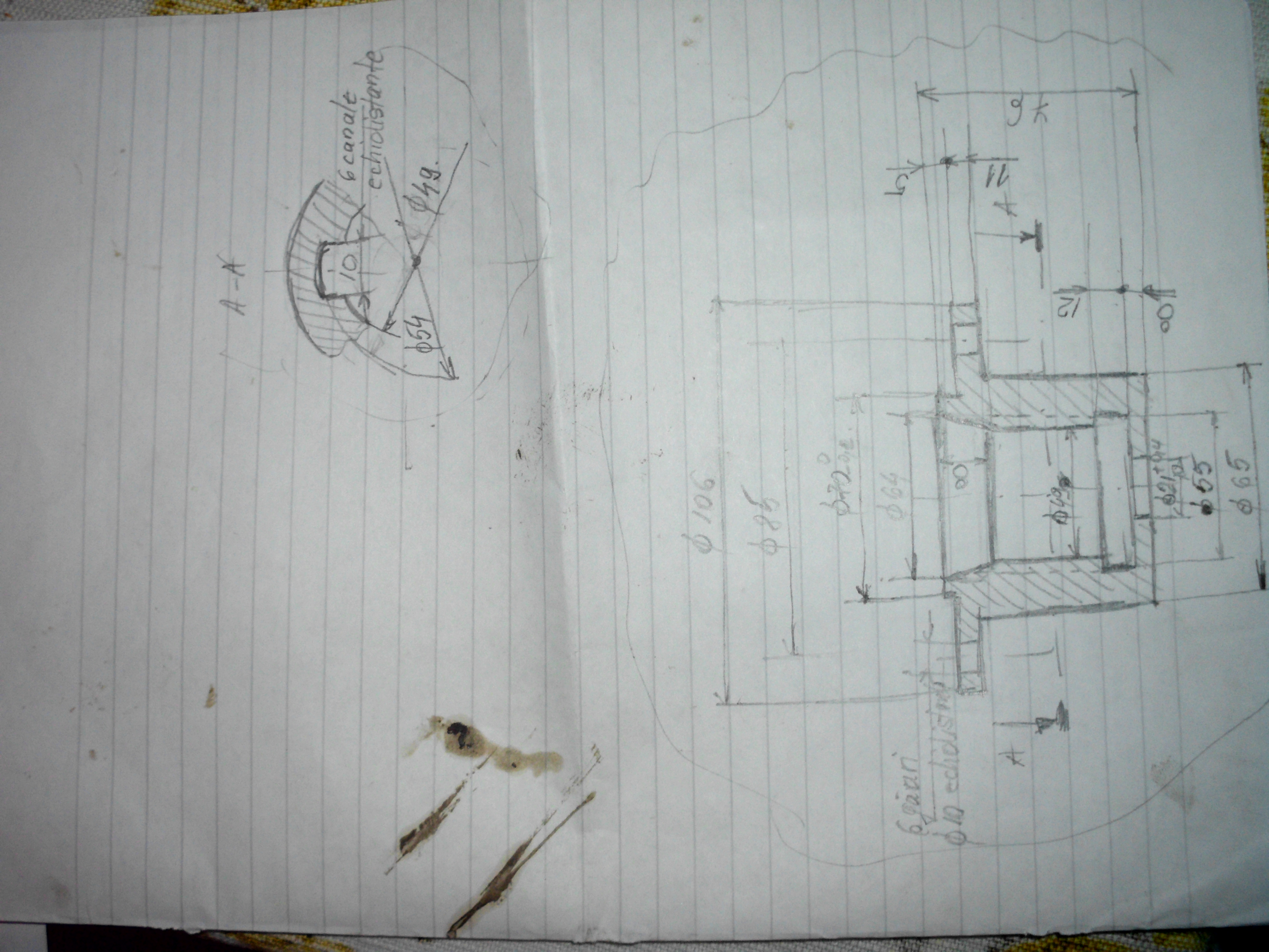

Sper ca pe maine sa fiu prezent cu schita completa, cu dimensiuni si toate cele.
Si ca sa ramana intre noi.. se gandea cineva ca un "copil" (cum spun altii) va dezbate aceasta problema cu MRL-urile ?

Scheme cu dimensiuni .

E bine ca le-ai documentat, daca o sa am timp zilele urmatoare o sa incerc sa le desenez in autocad :))
Problema acestor MRLuri ar fi raritatea lor... pe de alta parte, ca sa le faci la un atelier de la zero, probabil costa o suma considerabila :(

Exact. Ideea sta in felul urmator, am un prieten strungar,frezor,mortezor.. (3 in 1 ca nessul) si dupa 1 ianuarie o sa ma duc la el sa vedem cat e "scorul". daca e scump,nu o sa fac nici eu.
