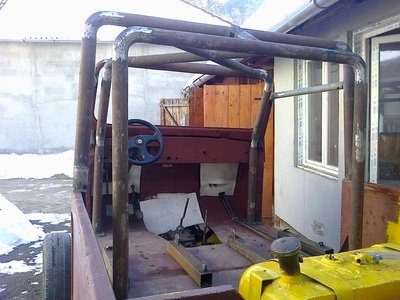

Este c-am gata si roll-cage-ul mai trebuie acoperit cu tabla, sa nu ne ploua in cap...cred ca o sa tina teava asta...ce ma bucura este ca nu este foarte greu...cu tabla cu tot o sa aiba vreo 80 de kg tot...deci este bine...pentru mine este siguranta inainte de toate...din cauza asta am preferat teava mai groasa...
