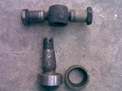

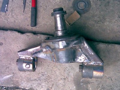

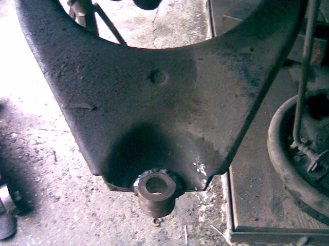

Iata ce am facut cu suspensia "clasica" de ARO :mrgreen:

Asa arata asamblat :geek:

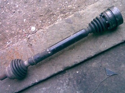

PostPosted: Fri Dec 11, 2009 12:21 am
Din cite vad eu ai renuntat la tractiunea fata :( sau vei adapta alte planetare :?: :?:
 Post subject: Re: Suspensie fata modificata
PostPosted: Fri Dec 11, 2009 12:07 pm
da o renuntat ca o coborat cu tot fuzeta mai jos,in jur de 3 cm din cate se vede,tre sa ma interesez ca un pretin o pus la cineva pe aro neste pivoti de fiat care se schimba usor ca la straineze,tre sa vad e si cum si o sa poste si aici.

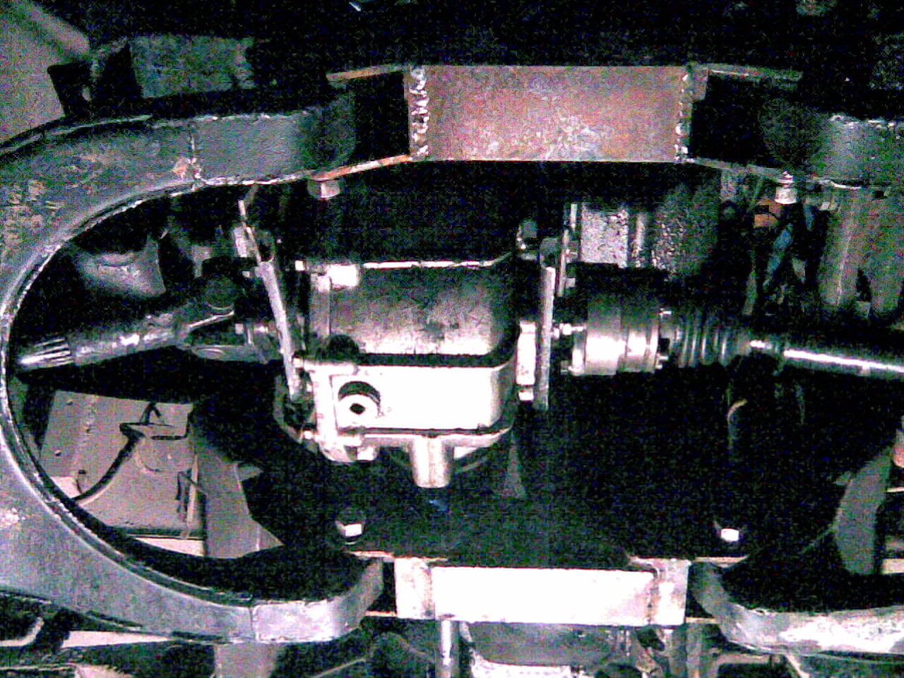

PostPosted: Sun Dec 13, 2009 12:12 pm
4x4 este complet functional :P .Imaginele sint din perioada de adaptare a planetarilor de la VW Passat.
PostPosted: Sun Dec 13, 2009 12:27 pm
:ugeek: Interesant. Ma intreb cumde nu te-ai gandit sa pui rigida ?

Ma gandeam de la un ciuvei rusesc gen gaz, uaz etc, ceva cu rigida :D

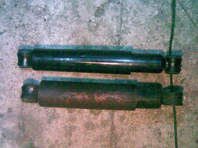

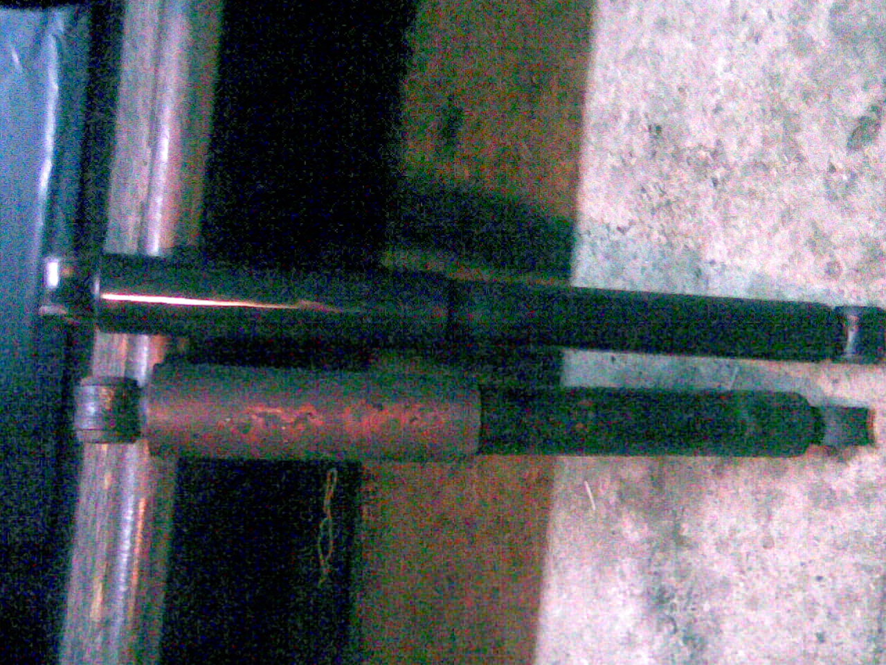

A ajuns timpul si amortizatoarelor fata :x cele originale romanesti au murit.Miam procurat amort. spate de GAZ si leam adaptat pentru ARO.Sint putin mai lungi decit amort. spate de ARO si cususpensia fata fiind modificata se potrivesc de ''minune'' :D .Citeva poze in lucru:
File comment: in partea de sus saiba originala curatata+urechi de prindere home made
File comment: extinse la maxim
File comment: in stare comprimata
